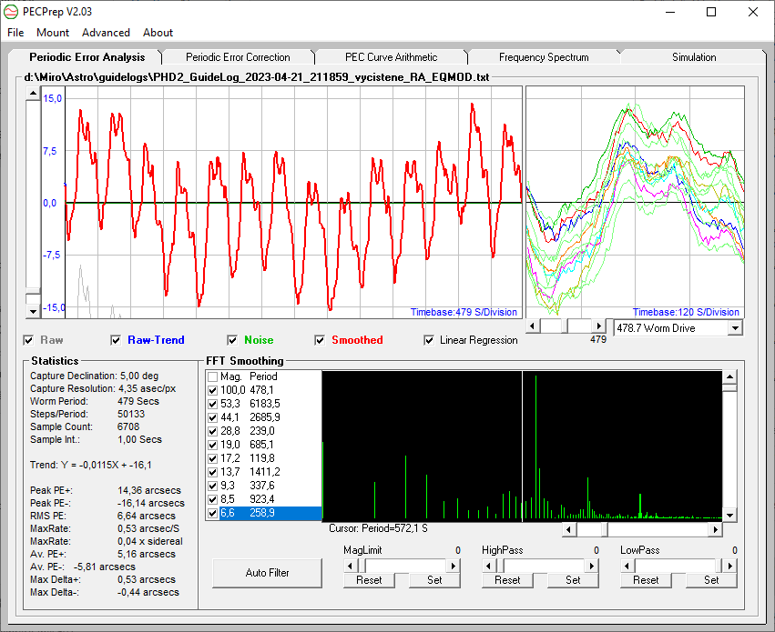

Tak som skúsil zistiť PE počas uplynulého víkendu.
Na priloženom obrázku sú výsledky a priebeh, celková chyba mojej EQ6-R PRO je 30,5". Vyrobil som to tak, že som nastavil expozíciu pre guider kamerku 5s, aby sa eliminoval seeing čo najviac.
Je to štandardný bežný priebeh? Či tam vidíte dačo špecifické? (Mňa zaujal ten zub v hornom oblúku.)
Příspěvky: 24933
Věk: 76
#3749
Mohu se jen zeptat, jaká je časová délka toho prvního grafu ? To je 14 8minutových period?
Mě z toho vychází PE +/-10" (a spíše lepší), což je asi standard u těchto montáží. A na "nehladkosti " křivky má zásadní vliv řenenový převod - hlavně ten malý pastorek.

Je to bez 13 sekúnd 2 hodiny, teda by to malo byť 15 periód.
Ďakujem za vysvetlenie.
