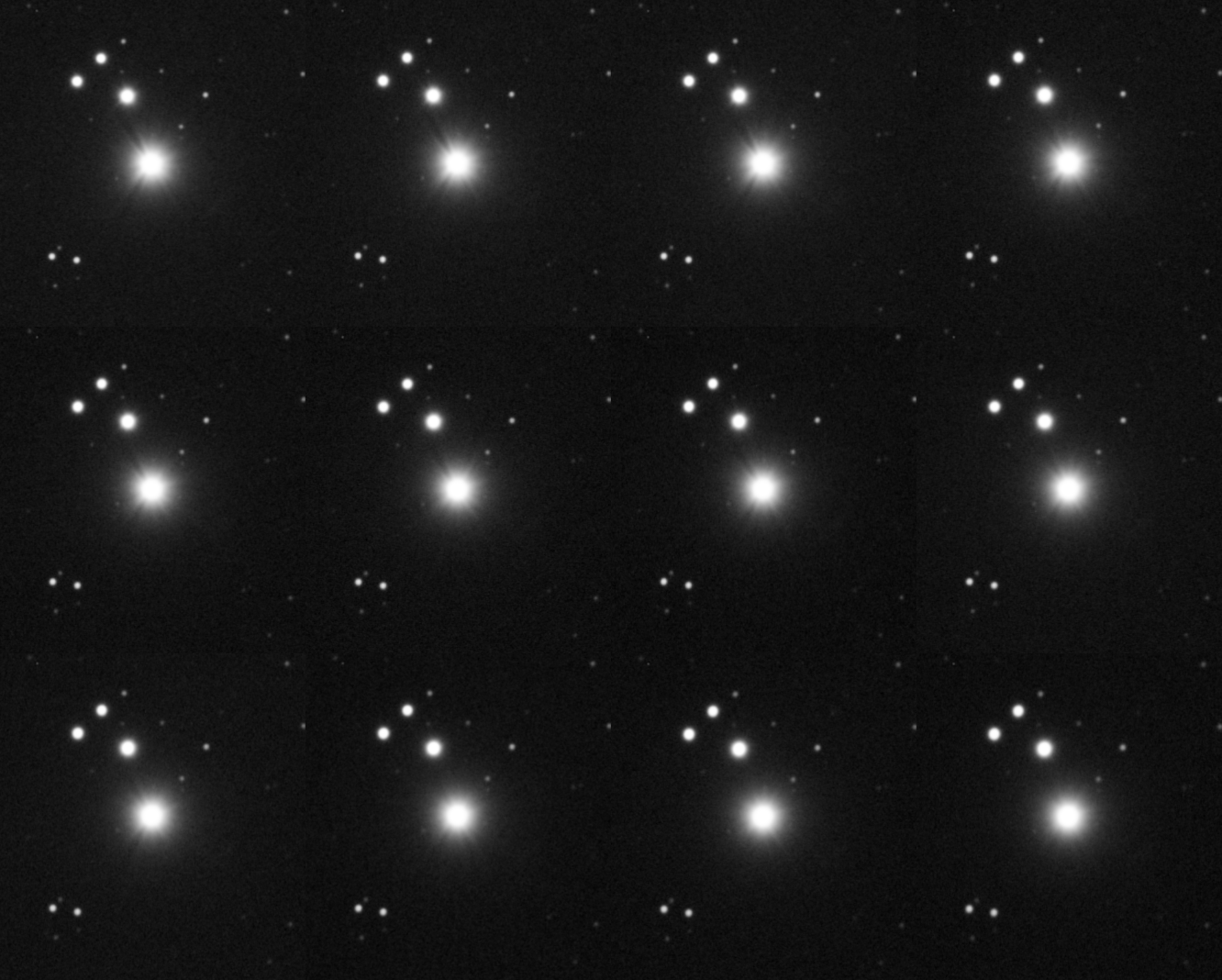

Díky za všechny názory. S tím, že něco zasahuje do optické cesty, přišel už astar. Vytisknu si clony různých průměrů a zkusím který největší průměr tuto chybu odstraní. Pohledem do tubusu jsem na nic nepřišel.
A co se použití masek týče, ty samozřejmě používám. Saturuji přes luminance masku, takže zkusím asi range selection, ta by mohla být vhodnější. Budu muset dál trénovat... Mimochodem včera jsem jenom cvičně zkusil použít Starnet a pak následně CorrectMagentaStars skript a zafungovalo to velmi uspokojivě.

Včera jsem provedl test všech clonek, co jsem si pro refrák vytisknul. Je jich 11, takže jsem to odstupňoval od 110mm (bez clonky) až po zaclonění na 99mm. Na složeném preview je hvězda Alcyone (mag 2,8), vždy snímaná 12ti expozicemi po 10ti sekundách. Až teprve při zaclonění na 101mm (třetí řádek, druhá zleva) mi ta hvězda připadá symetrická. To už je docela velké přiclonění. Zkoušel jsem se dívat i na hvězdy s menší velikostí a tam je to zlepšení znatelné i při menším zaclonění, například Pleione s mag 5 už je pěkně symetrická při zaclonění na 103. Ale na druhou stranu, jsou to jen kratičké expozice, a když budu mít v poli jakoukoliv větší hvězdu a budu fotit 300s expozicemi, tak se nevyhnu přiclonění na 101mm.
Budu ještě zkoušet porovnat obraz umělé hvězdy při pokojové teplotě a pak venku, když je třeba kolem 0°C.
