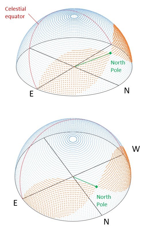

nojo Milane, jenže když si to vezmu realisticky, tak těch míst kde, se pohyb v DE rozkádá téměř jen do RA je celkem dost. Jsou to všechna místa ne těch kružnicích, která jsou vytnuté ne sféře, kde je ten dobson v azimutu namířený do roviny proložené polární a deklinační osou. V té rovině je pohyb DE osy rozkádán přesně do RA, (a je jedno, jaká je na Alt-Az montáži dobsona nastavená výška) a ani ve vzdálenosti tak +/-20° od té roviny to nebude žádný zázrak. Ještě těch 20° od té roviny se bude pouze 34% korekce promítat do DE a zbylých 66% do RA (sin a cos 20°). A to si nejsem jistý, jak moc dobře bude fungovat. Tedy problematický bych viděl pás oblohy o šířce tak těch 30-40° s osou v rovině DE osa - polární osa.
Pokud by byl pointační algoritmus napsaný tak, že reflektuje po kalibraci pointace ten úhel, který svírá směr korekce v RA a DE, tak ano. Ale obávám se, že naprostá většina SW (ty co znám tak všechny) operuje pouze s parametry rychlosti korekcí v RA a DE, a nepředpokládá, že se to vzájemně ovlivňuje. Bude to tedy fungovat o poznání hůře, byť se to tam po chvilce vždy nějak dokope.

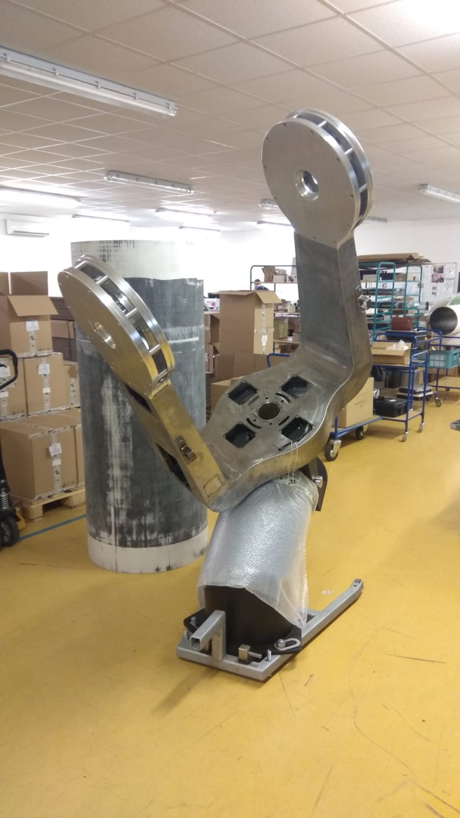

To zařízení je zajímavé a moc pěkně vyrobené (alespoň) podle fotek.
Ale kdo bude vhodný uživatel? Je to velká a těžká kráva - to už asi vyjde skoro nastejno vozit sebou klasickou EQ montáž a tubus hodit do kruhů...

Z konštrukcie vyplýva, že horizontálne vedľa Polaris sa kvôli chybe kužeľa pohybujú dve osi takmer identicky, takže musíte počkať, kým sa objekt dostane z tohto mŕtveho priestoru. Presnosť navyše pracuje s priemerom 1,5 oblúkovej sekundy, niekedy je k dispozícii aj 0,5“ za zenitom.

Re: EQ pro Dobsony - Triangulum Astro
Já vozil poncetku + Vobludu (SW Stargate 18'') běžně. Navíc by každá poncetka měla být snadno rozložitelná na dva kusy.
A tu klasickou EQ montáž, na kterou bych někde venku "hodil Vobludu do kruhů", tu bych tedy vozit nechtěl.
Typickým uživatelem bude majitel dobsona, který bude chtít pointovaně fotit. Na pouhé koukání dobsonem s RA pohybem je to zbytečně luxusní.
Ta velká hmotnost spíše signalizuje, že výrobce ví, co dělá. Na foto musí být poncetka opravdu tuhá. Vyzkoušeno!
Jen výška 23cm téhle poncetky se mi zdá hrozně moc.

ad #18 Příspěvek od lakio » 22.03.2023 09:00:22
To vypadá dost propracovaně, prosím pěkně odkaz (zdroj) by nebyl?
- Příspěvky: 18282
- Věk: 52
Lakio:
to je tvoje simulace ? V čem jsi ji dělal ? Přesně něco podobného jsem chtěl k tématu vytvořit, akorát na to dneska nezbyl čas, protože nám do práce ráno vlétli auditoři na nehlášený audit, a celý den až do teď jsme řešili samé papíry
Jinak ty obrázky popisují přesně to, co jsem si myslel, akorát nerozumím úplně, co se rozumí tou přesností 1.5". Já chtěl vygenerovat ty oblasti podle úhlu, který svírají korekkce v RA a DE. Z toho by se dalo usuzovat na to, kterým místům se vyhýbat. Akorát jsem očekával, že ten pás bude konstantní šířky, a ne takovýhle motýlek. Ale pak mi došlo, že ta úvaha byla blbá.

Je to simulacia od vyrobcu.
Presnost 1.5" je odpoved na moju otazku s akou presnostou pracuje pointacia s vyrobcovym Dobsonom 14" a danou montazou.
Pripadne otazky kludne smerujte na mna, rad ich posuniem s prekladom dalej.
