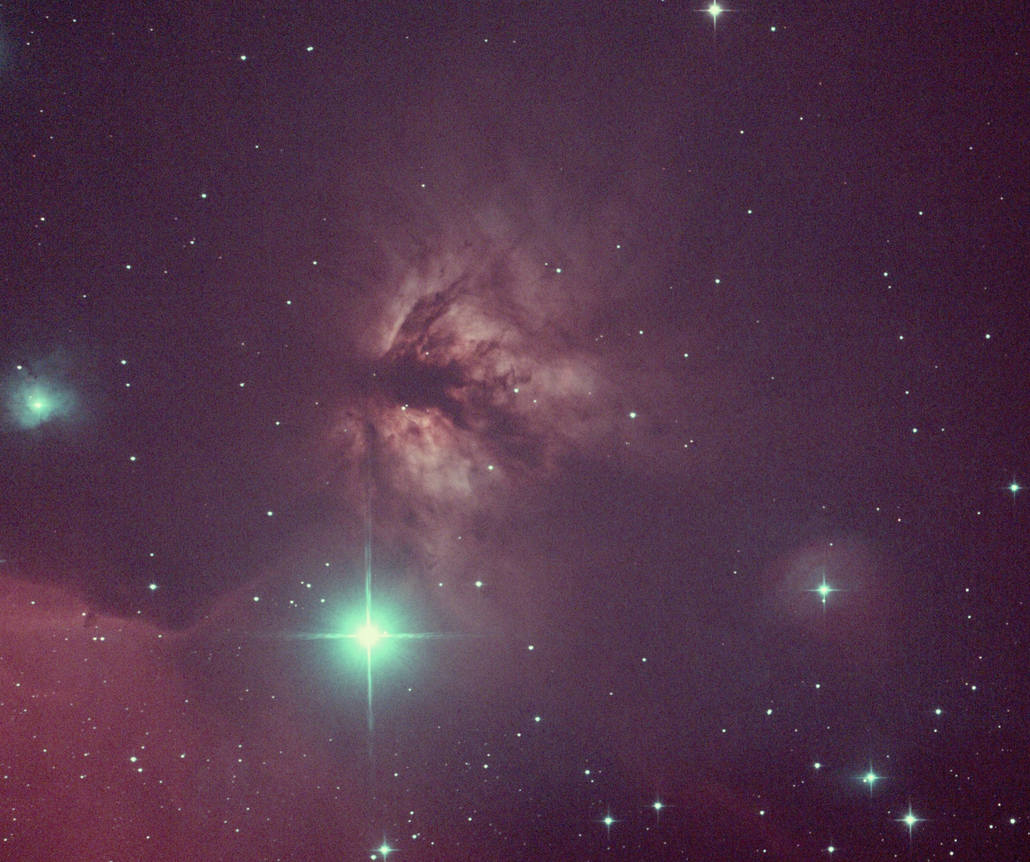

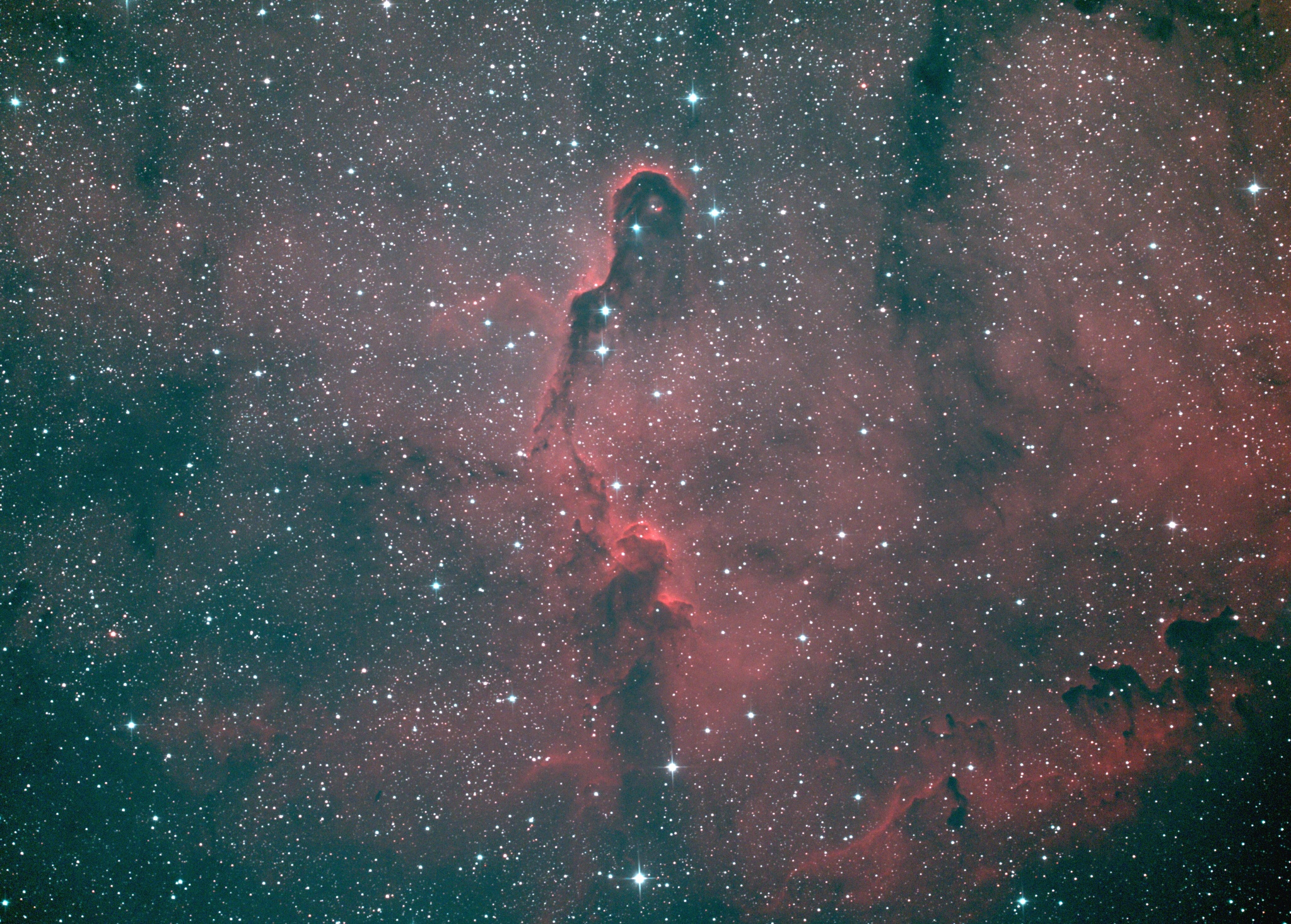

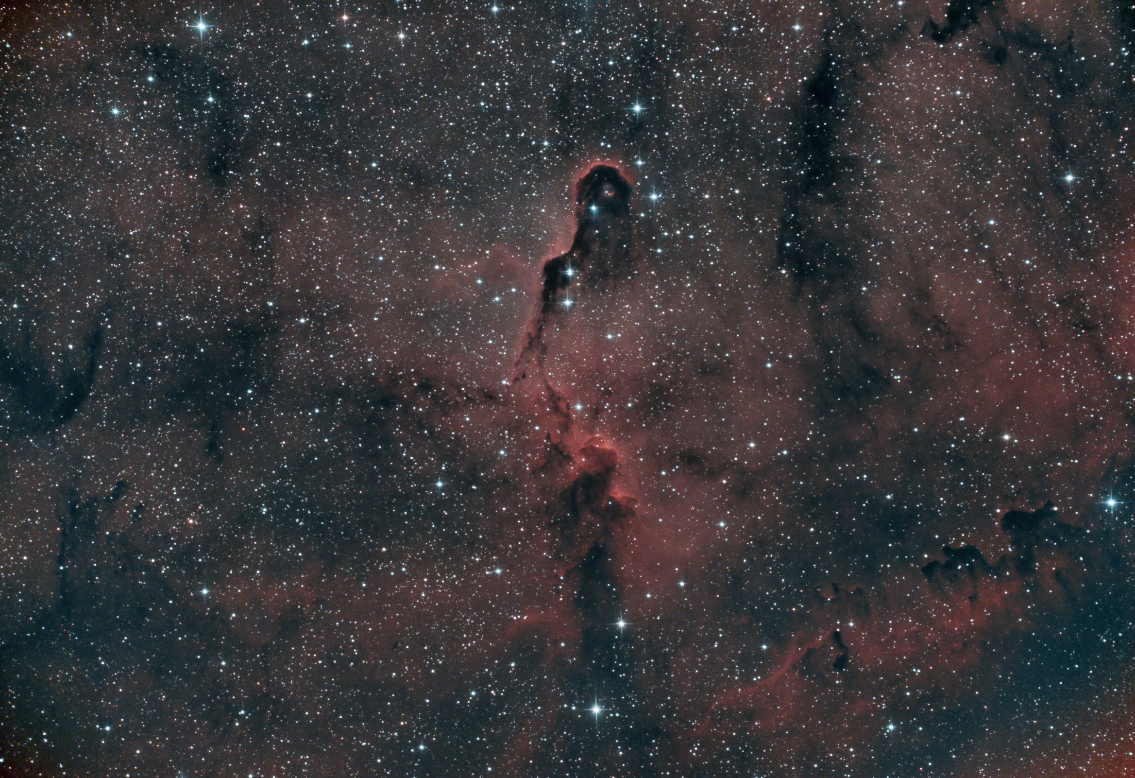

Chlapi potřeboval bych poradit a trochu pomoc.
Mám rozděláno Chobota (6h dat) a Plamínek (1hod dat) přez Lenhace, jako vždy Canon 6Dm, SW 254/1200
Nějak z toho nemůžu nic zatím dostat,
1) Chobot kolik hodin by to tak chtělo ?
2) Plamínek co k tomu dát čisté Lko a samožřejmě ještě nějou tu hodinku,
A včera i když pointace přez PHD šlapala OK, total error byl 0,3 , tak bych řekl že jsou hvězdy do šišata...kontrola kolimace, trochu to chtělo poladit ale nic asi zásadního.
Tady jsou tify přez DSS
https://www.uschovna.cz/zasilka/EYMRMPBNXE294V46-MFB/
a jenom rychlovky na ukázku :

Re: Vyzkoušejte si zpracování
Nevím, mě to příjde dobrý. Na zrcadlovku rozhodně. Máš ty fotky plamínku ujetý všechny stejně? Asi budeš muset vyzkoumat směr toho pohybu a zjistit kde co má vakl.
Chobot pěkný, ve tvém případě je vidět , že ti chybí nástroj na odečet pozadí.
- chob.jpg (954.44 KiB) Zobrazeno 3392 x

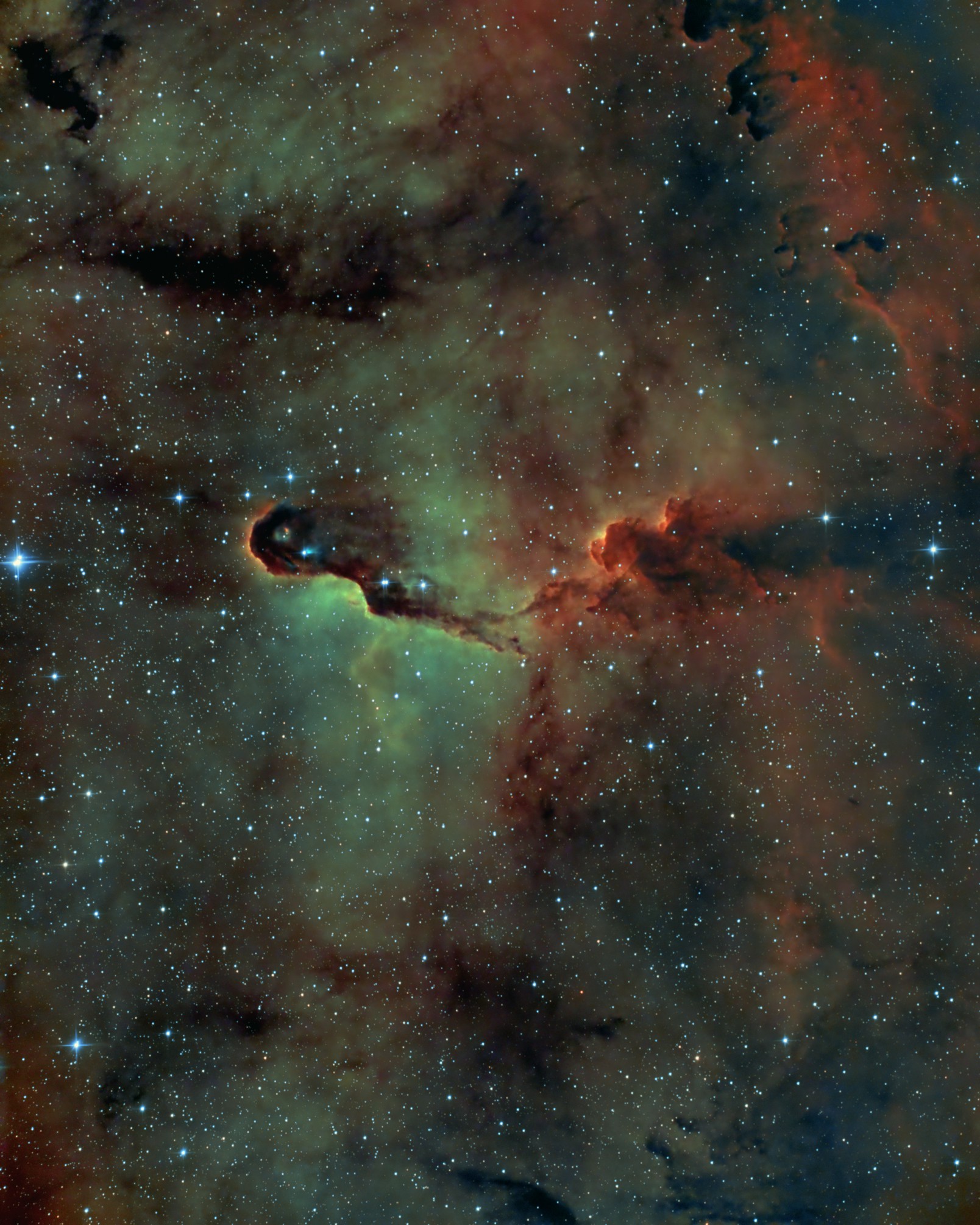

Skúšam tiež...
Možno preháňam s tým zmenšením hviezd, ale som zistil, že ak ide o hmlovinu, tak ma hviezdy moc nebudú zaujímať. Inak mám tiež problém s farbami hviezd, tiež fotím NW a asi ich mám preexponované, takže skoro všetky sú biele alebo modré. Takže ak tam nie sú pekné farebné hviezdy, tak by mi asi moc nechýbali
Možno je to moc rozsvietené, ale ak dám tmavšie, strácam tmavé jemné štruktúry hmloviny.
V rohoch je problém, proste na to nestačí ABE alebo DBE... ďalej vystrihovať som nechcel, lebo potom by sa stratili pekné detaily na krajoch
Možno je to moc farebné, ale ak znížim modro-zelené, tak to pôjde do fialova, takže nechal som to takto.
Takže asi takto
alex
Takže asi takto
alex
- chobot.jpg (1.51 MiB) Zobrazeno 3325 x
Ahoj Alex.
Ty hvězdy když se zmenší vůbec nevadí.
A co k tomu nafotit L kanál aby se tam dostaly nějaké barvy, třeba u toho Coconu to hodně pomohlo a mlhovině to neublížilo.

no skusil som aj ja, ale bez poriadnych flatov je to dost zufalstvo, musel som orezat tie rohy...
...a plaminku chybaju zufale data, a hlavne poriadny flat, takze len taky zlahka nahlad:

Peťo super díky.
Udělám flaty znovu a další data toho plamínku.
Pak dám zase kompletní výsledky na web.
Tohle je jen takový mezistupeň aby člověk věděl jak dál.
Děkuji mockrát
Jen to chce počasí..?
Děkuji mockrát

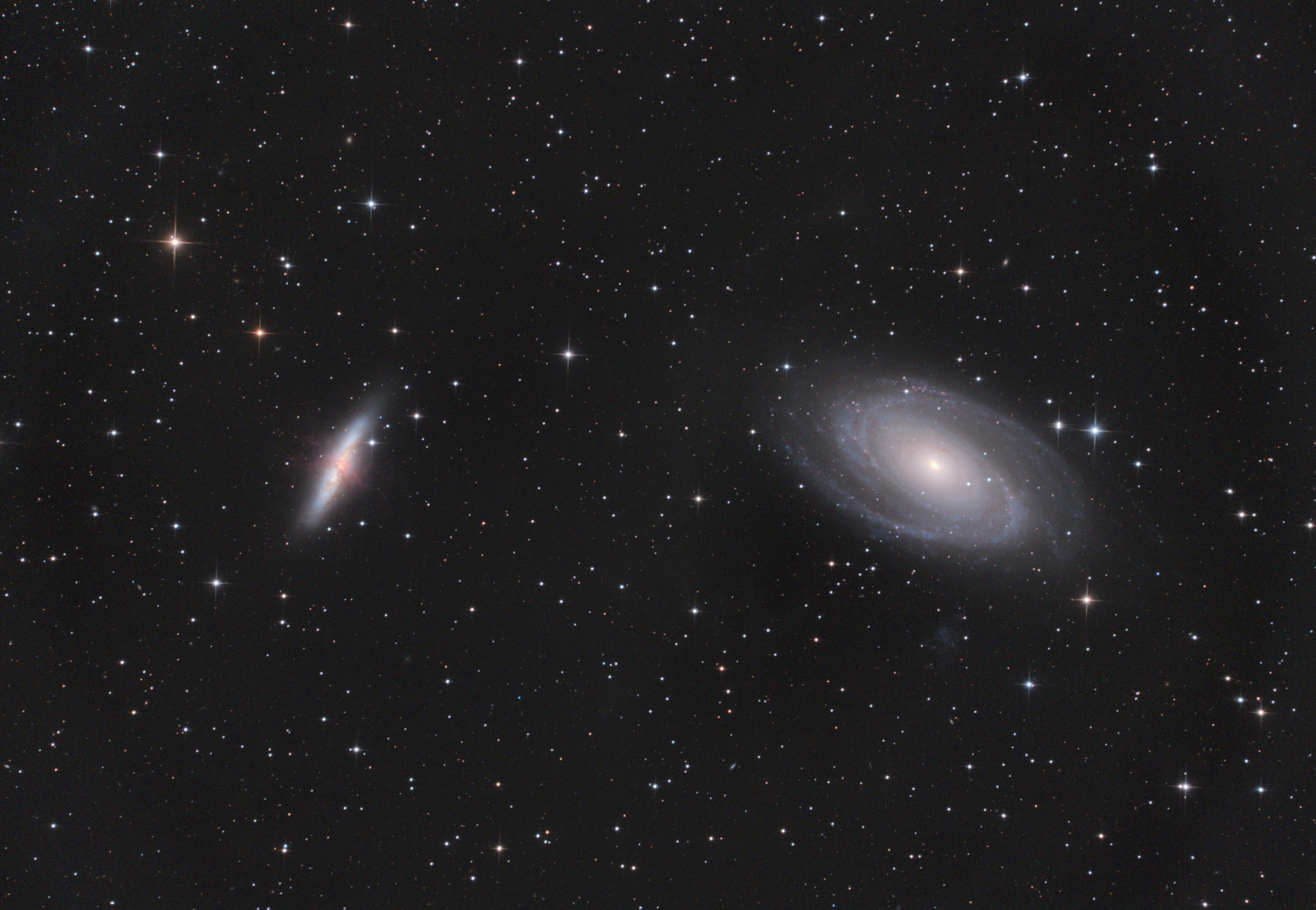

Ahoj chlapi.
To byla hrůza 4 měsíční abstinence focení...seeing
Tak jenom rychlá ochutnávka ze včerejška,
M81-82 tiff projetý DSS (143xlight 180s., dark, flat, darkflat) a jeden singl frame viz příloha.213MB.
Zatím 7,2 hodiny dat, snad se povede ještě brzo přidat další.
SW 1200/254, Canon 6Dm
Vláďo zkus mi prosím překontolovat rohy, celý sem to v zimě rozebral a znovu složil, kolimace laserem vypadala dobře, díky.
https://www.uschovna.cz/zasilka/IBCUJ24BKDAH5RE3-FGP/
- m81web.jpg (506.53 KiB) Zobrazeno 2150 x
Ahoj, já myslím, že to je dobré na tu nehodu. Ten flat tam uplně nesedne, děláš je na oblohu přes bílý hadr nebo bez? Já už to jistou dobu dělám pokaždý, prostě nějaký čistý bílý hadřík nebo slabý kapesník a gumičkou chytit a napnout, pomůže to.
- M81-82.jpg (2.84 MiB) Zobrazeno 2109 x
Skyflat, tedy flat oproti jasné obloze, se nedělá s hadrem/kapesníkem (ikdyby byl čistý). Benefit skyflatu je právě to, že ti přichází fotony z nekonečna. Když tomu dáš do cesty jakoukoliv překážku, tak to celé znehodnotíš a můžeš to klidně fotit oproti rozsvícenému monitoru.
