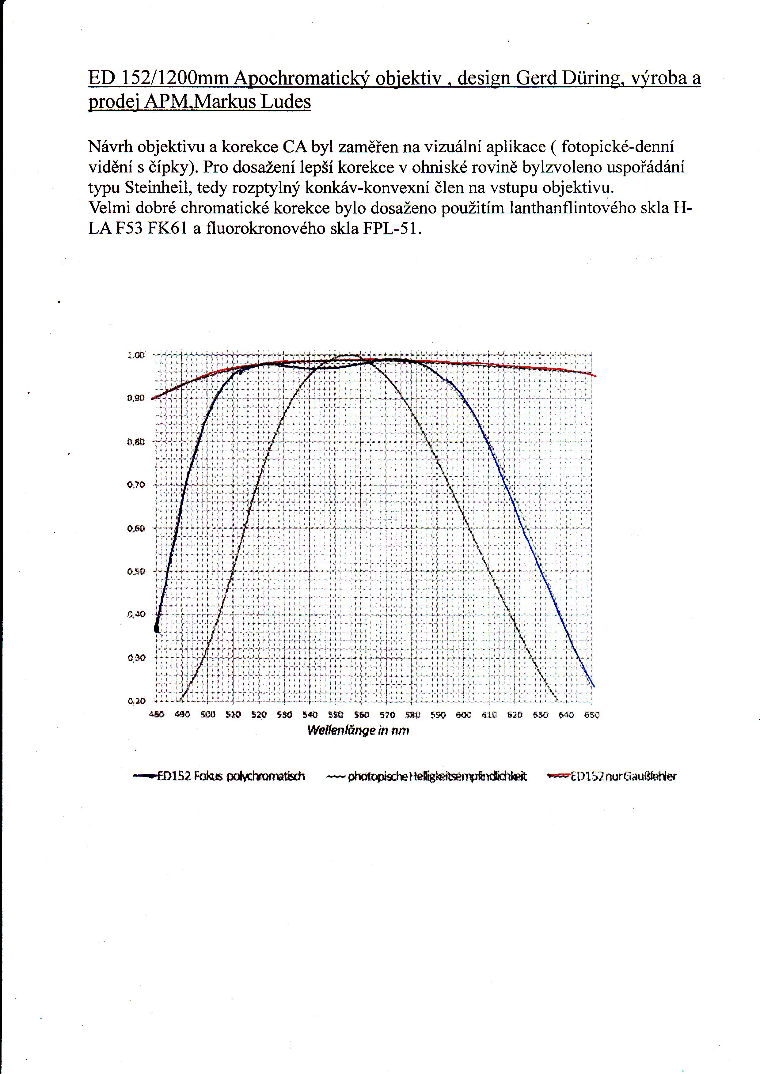

Já bych zájem o takhle velký refraktor jevil, ale průběh SR mi dost nevyhovuje. Na 650 nm je to dle grafu cca 0,3 a to vidím jako nepřijatelné. https://www.teleskop-express.de/shop/pr ... --OTA.html

Moje zkušenosti s diskutovaným ED refraktorem APM 152/1200mm souhlasí s tím,co tu popisuje "biker.fm". Návrh objektivu pochází od G.Düringa, výrobu zajišťovala fa. APM. Korekce chromatické aberace CA byla zaměřena na vizuální aplikace, kde maximální hodnota citlivosti oka je v oblasti žlutozeleného světla se střední vlnovou délkou 550 nm. Pro dosažení lepší CA korekce bylo zvoleno uspořádání dubletu podle Steinheila, kde rozptylný konkáv-konvexní člen je umístěn na vstup objektivu (Steinheil najdeme také u objektivů Zeiss AS a Meade ED). Podle srovnávacích měření Wolfganga Rohra vykazují použitá skla LA F53 FK61 a FPL-51 velmi dobrou chromatickou korekci s hodnotou f/7400 ,téměř identickou s opticky výborným Skywatcher ED120/900mm s f/7230.
Diagram, který zde zmiňoval "vla", odpovídá polychromatickému měření, u kterého bylo ohnisko během měření pevně nastavené na cca.550nm a v průběhu měření nebylo přelaďováno. W.Rohr měřil u tohoto objektivu také samotnou Gaussovu odchylku, která vykazuje v pásmu od 490 nm do 650 nm Strel hodnoty od 0.94 do 0.95 ! Toto měření odpovídá daleko lépe praxi,než-li polychromatická měření. Křivka uprostřed diagramu znázorňuje pouze spektrální citlivost lidského oka pro barevné vidění. Tento objektiv lze tedy s příslušnými filtry a korektorem ohniska dobře použít i na fotografii.
Uvedené zkušenosti a měření W.Rohra potvrzují výbornou kvalitu tohoto refraktoru.
- Měření W.Rohra na APM ED 152_1200mm.jpg (1.15 MiB) Zobrazeno 1383 x
