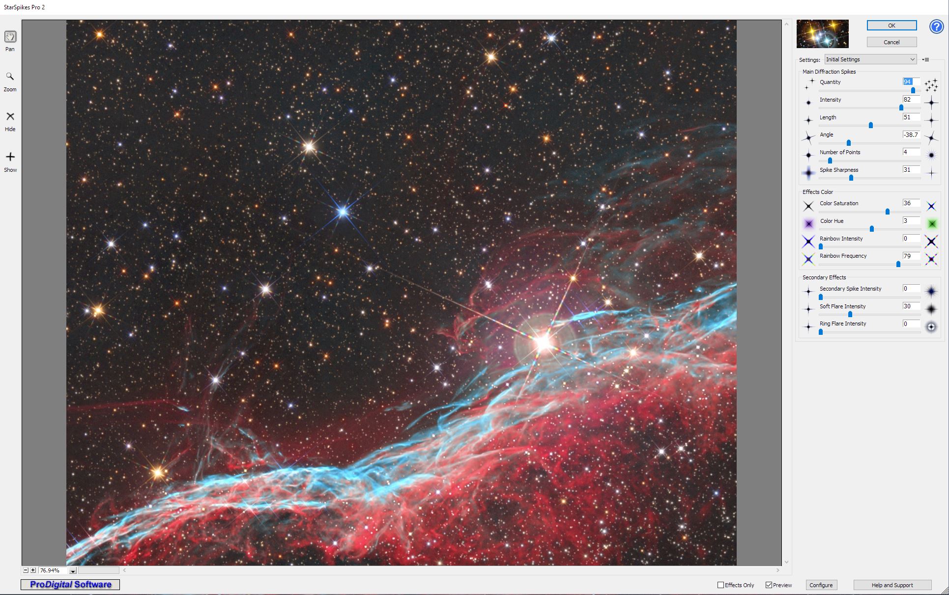

Bohužel, takhle reálně kříže vypadat nemohou, pokud vypadají, autor ty původní přeplácl novými pomocí pluginu StarSpikes pro :-)
Když se nastaví parametr Rainbow intensity na 0, duha tam není. Tady máš ukázku, nové kříže jsem dal schválně na jiný úhel, než jsou původní.
S reálným astrofoto to nemá mnoho společného. Plugin jsem používal hlavně dříve, u svého maličkého světelného reflektoru, který měl relativně tlustý pavouk vůči apertuře, a tak produkoval tu duhu velmi rychle se střídající, což vypadalo hrozně neesteticky, tak jsem to přeplácával duhou s přijatelnějším průběhem. Rozumný poměr tloušťky pavouka vůči apertuře je maximálně 1:100. Tedy pro 300-ku 3mm. Cokoli silnějšího už začíná vypadat trochu divně.
