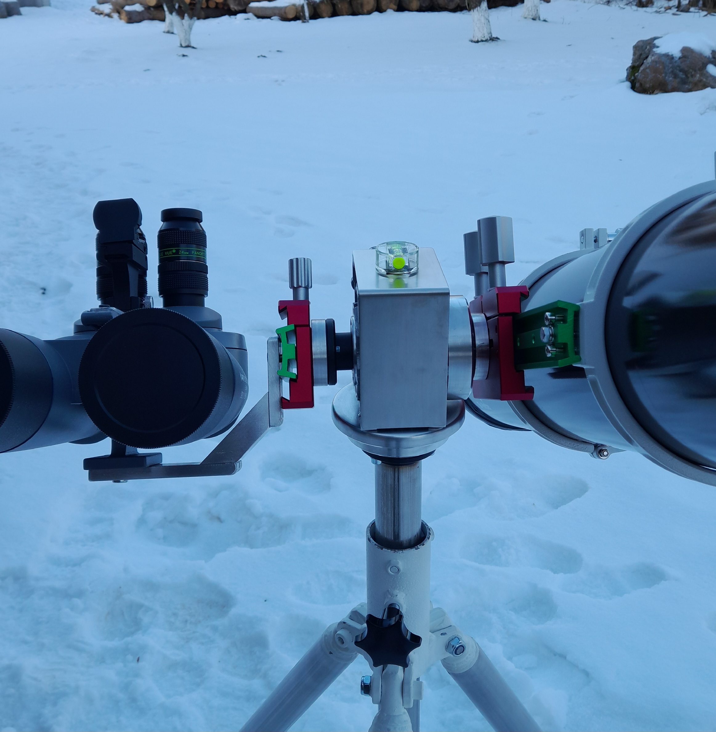

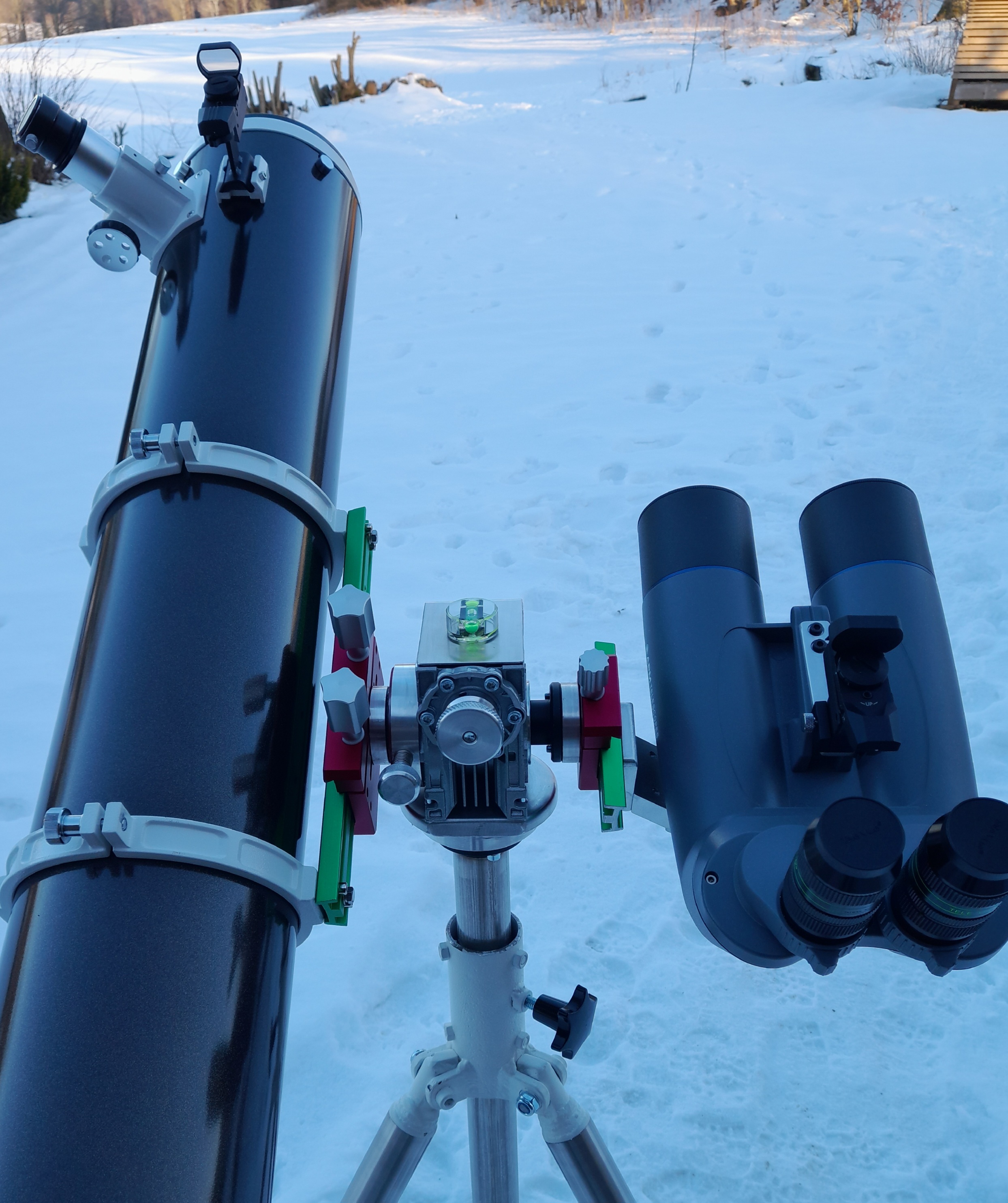

Zdravím,
taky jsem scháněl montáž na dva dalekohledy. A pak mě napadlo z předchozích zkušeností s AZ montážemi, použít obyčejnou šnekovou převodovku.Je to velikost 40, a poměr převodu jsem zvolil 40.Nová stála 1700kč, takže montáž za hubičku.Nevypadá to sice nic moc, ( je to samé žebro). Z vrchu, a ze předu jsem ji aspoň zakryl nerez krytem. Funguje perfektně. Má to ruční pohon.Kdyby měl někdo nějaký nápad, z čeho na ní dát nějaký pohon,tak budu rád za každé info? Díky Tomáš.

Jak je to tuhé ? Ona ta převodovka nemá vůli ? A nebo jsi ji nějak ladil ?
Re: Dvojita AZ montaz s pohonem
Tuhé je to dost, nic jsem s převodovkou nedělal,max. vůle na šneku je při zv.240x, 5mm okulár 55° skoro celé pole, cca 0,2°.Na druhém foto je vidět z levé strany příruba s aretačním šroubem, kterým přitáhnu právě tuto vůli.S tímto jsem pak koukal na měsíc s zv.428x,a v pohodě.Třeba to bino, je i při 200x,velice stabilní, tam není potřeba nic aretovat, je to krátký dalekohled.Měl jsem na tom na zkoušku, N250tku,s monáží nebyl žádný problém.Ale strašně se ten Newton třepal na liště.Ta převodovka mi přišla na dva dalekohledy úplně geniální, je to defakto hotová montáž, za pár korun.Tak jsem to musel zkusit udělat.
