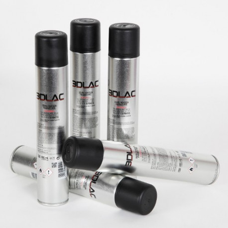

Používám dlouho 3DLAC, u zelenýho skřeta asi za 170 vočí a funguje sqěle :)

Příspěvek od FunTomas »
Používam 3D LAC (sprej typu lak na vlasy) - https://www.3d-tlaciarne.com/956-large_ ... -400ml.jpg a najnovšie už len Dimafix - https://www.3d-tlaciarne.com/3943-large ... n-90ml.jpg. Používam hladkú sklenenú podložku a bez lepidla mi tam plast takmer nedržal. S lepidlom drží výborne, nepotrebujem často ani fixačné vrstvy (brim). Kamarát dokonca používa obyčajné lepidlo na papier, čo vyzerá ako rúž na pery - (Patex v tubičke). Tiež som to najprv odmietal, ale ak to raz vyskúšaš, inak ani nebudeš tlačiť. Spotreba je minimálna. Najprv som natrel celú podložku a potom už pretieram len miesta, ktoré boli potlačené. Aj to len v prípade väčšej plochy.
Mne osobne vyhovuje, že v prípade tlače na sklo je spodná plocha výtlačku dokonale rovná a hladká.
Čo sa týka zápachu, tak smrdí len ten sprej, je poháňaný stlačeným plynom, nie mechanickým rozprašovačom.
Všetky lepidlá fungujú tak, že sa nanášajú za studena. Pri zohriatí podložky sa aktivujú a potom držia ako kliešť. Po vytlačení a ochladení podložky sa výtlačok dá už ľahko odstrániť.
