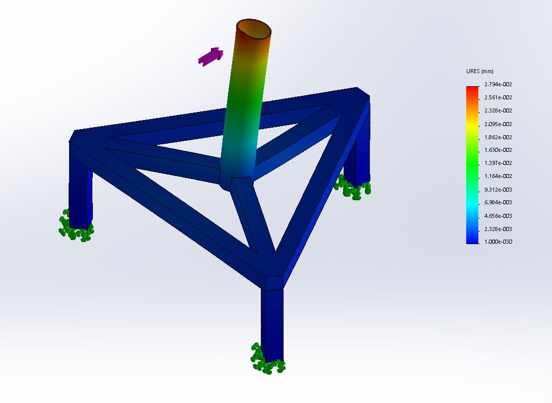

Tak jsem udělal simulaci pro variantu opřenou o zem. Trojúhelníkový svařenec z jeklů 80x80x5mm, opsaná kružnice zhruba 1.3m, délka noh 40cm. Délka sloupu 80cm. Průměr sloupu 150mm, stěna 4mm. Celková hmotnost konstrukce okolo 90kg.
Při zatlačení na vršek sloupu sílou 50N (ekviavalent 5kg) je úchylka vršku sloupu necelých 0.03mm, což odpovídá necelým 8 arcsec. To už je v podstatě dokonale tuhé, takovou silou do toho za provozu nikdo reálně tlačit nebude a v reálu to bude významně horší podle tuhosti terénu. Tedy takováto konstrukce to již nebude limitovat sama o sobě.

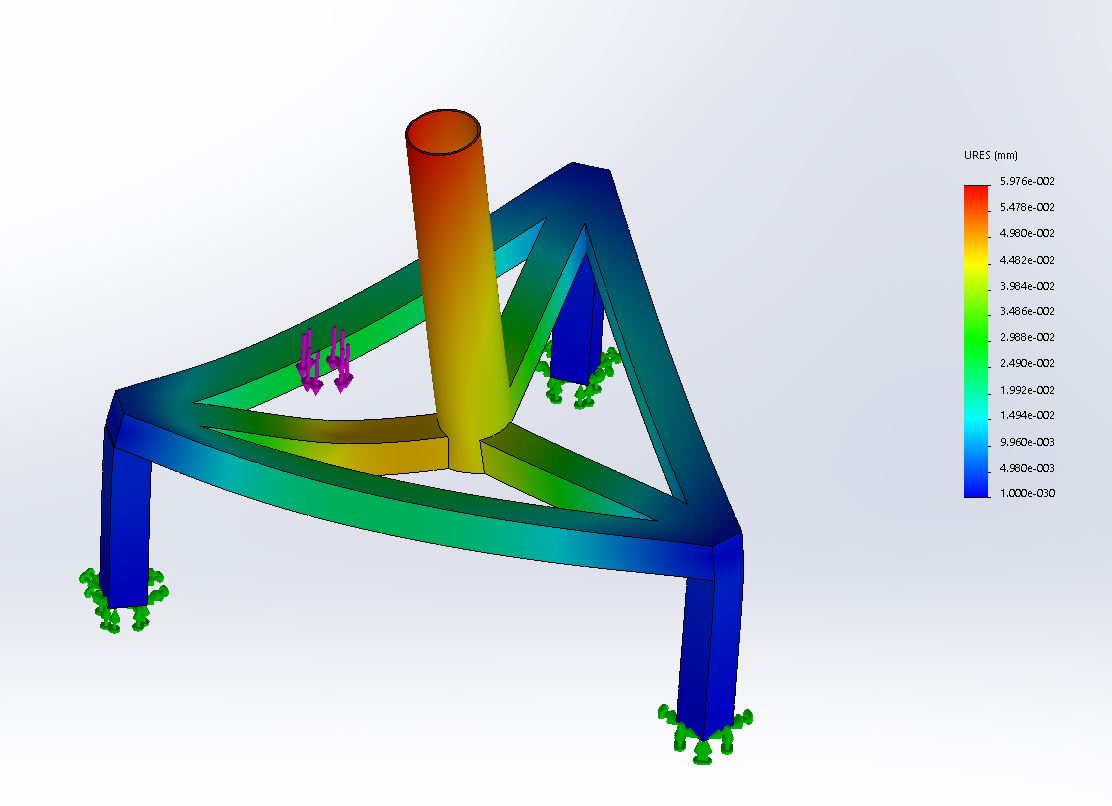

Další simulace zobrazuje stoupnutí 100kg člověka na nosník do půlky jeho délky, a z toho vzniklý průhyb a odchylku sloupu. Ta je okolo 0.06mm, tedy cca. 14". Ale to by nemělo nastat, mělo by to být schované pod nějakou pochozí podlahou.
Osobně bych nedával hevery na konce té konstrukce, aby to na nich stálo (mechanické hevery téměř vždy budou má mít vůli, hydraulické válce tam asi dávat nebudeš). Nohy bych dal natvrdo přivařené, a naopak heverem to jen zdvihnul pro převoz. Podpěry mají smysl jen pro účely chození po vozíku, aby se nepřeklopil. U nich tuhost nehraje roli, montáže a její konstrukce sloupu se vozík či podval nedotýká.
Asi by prošla i lehčí konstrukce (třeba jekly 60x60x4) ale bude o dost lehčí. Preferoval bych těžší, podval to uveze, a lépe se to zatlačí do terénu. Pro použití na trávě, hlíně, by byly lepší hroty. Ploché patky se hodí spíš na pevný podklad (asfalt, udusaná hlína, kamínky).
Spouštět samotný střed sloupku na zem je nesmysl, pro stabilitu je nejvíce důležitý parametr vzdálenost těch patek od sebe. Tedy je potřeba to udělat jako co největší trojúhelník, který dovolí poloha prostupů na zem v podvalu.

Další užitečná poznámka - dalekohled na montáži po dobu převozu: montáž by měla mít povolené ustanovky a tubus by měl být vyvázaný v prostoru nějakými gumovými úvazy, aby rázy při jízdě nezpůsobovaly nárazy zubů šnekového kola do boků šneku. Převod by se tím ničil. Takže je dobré si tam nachystat nějaká oka na bocích nebo v podlaze.
