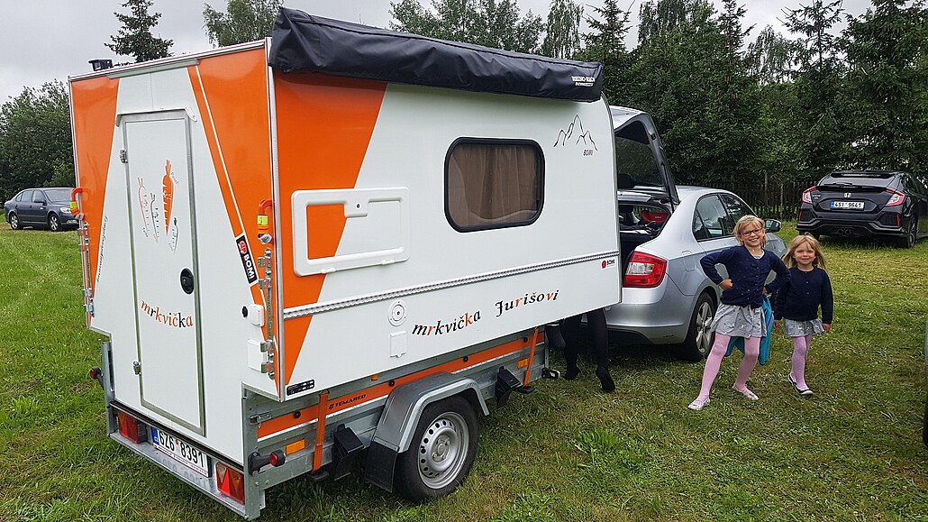

Pět desek OSB v ložném prostoru přívěsného vozíku, uspořádané do čtverce a upevněné vázacími popruhy není žádný zásah do konstrukce vozíku. A v Čechách ani v Německu neexistuje žádný úřad, který by toto řešil.
Pokud něco položíš a nebo postavíš na ložnou plochu přívěsného vozíku a zajistíš to popruhy jedná se podle zákona jen o náklad. A je uplně jedno jestli těmi popruhy upevníš na vozíku krabice s hračkami, vycpaného krokodýla, babičky židli a nebo OSB desky ve tvaru čtverce s teleskopem uvnitř.
Jako příklad takového nákladu přikládám foto.
Ano, to co je na fotce je jen náklad. Zákon v Čechách i v Německu toto pokládá za náklad který nijak neporušuje silniční zákon, jelikož je to s vozíkem spojeno jen vázacími popruhy.
Dokonce to ani nijak nepřesahuje půdorys vozíku jak požaduje zákon. I blatníky s koly jsou považovány ještě za půdorys vozíku podle zákona a náklad je nijak nepřesahuje.
Celá váha nákladu na fotce je cca 380 kg.
Mimochodem vnitřní prostor toho co vidíš na fotce je 175 cm šířka, 240 cm délka, 150 cm výška.
Jedeš na technickou s vozíkem, celou nástavbu sundáš a na STK se objevíš jen se samotným prázdným vozíkem v perfektním technickém stavu a bez jakéhokoliv zásahu..
Nikde, opakuji nikde nemluvím o žádném konstrukčním zásahu do vozíku.
