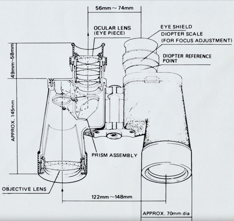

Tak trochu by mně zajímalo jaké má vnitřní složení objektivu, okuláru a toho rovnače pole ten Fujinon FMTR. Sehnal jsem jen obrázek řezu staršího Fujinonu FMTR SX 7x50 a tak ho sem dávám, jestli by někdo ze znalých (třeba Boris?) z té fotografie dovedl něco k tomu říci?
S oběma jsem spokojený jak ve dne , tak i v noci. Ten GPO má užší zorné pole, než třeba široký Swarovski 8x42 NL Pure, ale je to za polovic než Swarovski a na ten Fujinon jsem si dělal zálusk již roky, akorát pořád nebyly holt finance.
- schéma optiky Fujinon FMTR SX 7x50.jpg (64.01 KiB) Zobrazeno 6619 x

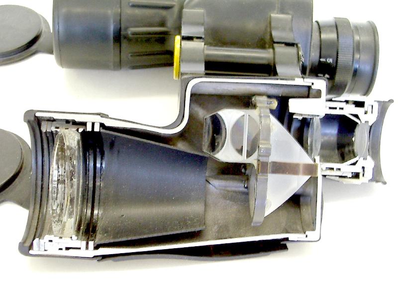

Já na řezu nevidím rovnač pole (flattener), takže to nebude FMTR, ale spíše jen MTR.
Není to moc kvalitní fotka, ale dovolím si okomentovat. Je tam objektiv doublet, dva hranoly Porro a okulár mi připadá jako tři čočky ve dvou skupinách, tedy tipuji reverzní Kellner, nebo nějaká podobná modifikace. Tohle asi nebude ten legendární Fujinon, ale nějaká starší verze.

PetrK, no nevím s tím rovnačem, i když co to je za hranoly, to mi nepřijde jen jako klasické porro hranoly viz. příklad na obrázku, tam je u toho Fujinonu (na webu, kde jsem sehnal tu fotku to bylo prezentováno jako FMTR) u těch hranolů něco navíc ne?
Nejsem žádný optotechnik, ale jak to tam skutečně vypadá a co je technickou příčinou takového úspěchu Fujinonu FMT/FMTR by mně docela zajímalo. Ona celá firma Fuji je tajemná jak "hrad v Karpatech", aspoň co se týče vnitřní optické konstrukce svých triedrů, prostě nikde nic, žádné schéma, žádné podrobnosti, na rozdíl od jiných.
Ale i tak díky za ochotu podat vysvětlení.

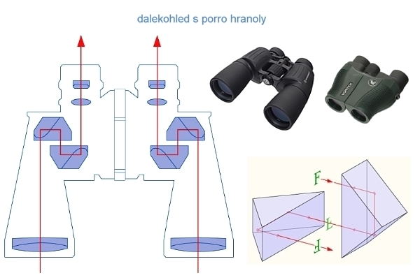

- triedr s porro hranoly.jpg (90.11 KiB) Zobrazeno 6495 x

ASTEPONE :
Fotografie triedru FUJINON v řezu neukazuje model FMTR, ale pouze MTR. Mezi nimi je právě zásadní rozdíl v tom ( a to platí pro všechny Fujinon modely, rozuměj všech průměrů ), že model FMTR má podstatně lepší okulár, včetně komfortnější výstupní pupily. Ovšem v žádném FMTR triedru není použit očekávaný rovnač pole, tedy samostatný optický člen, který je umístěn mezi výstupní hranol a okulár.
Klasický rovnač pole používá ve svých porro triedrech firma NIKON, kde v obrázku vnitřní stavby je tento člen v podobě silně zakřiveného menisku dobře vidět jako samostatný element mimo vlastní okulár :
Fujinony FMT- svou pověstnou kvalitou tedy vděčí promyšlené konstrukci okuláru, který je 5-ti členný ve 4 skupinách. Vzhledem k tomu, že ve klasické třídě 7x50 najdete de facto všechny zástupce s polem pouze 50°, není zde speciální rovnač ani nutný... V rozměru 10x50 se širokým polem - např. FUJINON FMT- 10x50 se zdánlivým zorným polem 64,6° - je právě obdivuhodné, že výrobce dokázal toto pole výborně vykorigovat i bez speciálního rovnače a dosáhnout v podstatě stejné kvality jako etalon SWAROVISION 10x50 EL. Ovšem větší 70 mm model, který má stejnou stavbu okuláru, už tak dobrý není.
To, že se u FUJINONů od určité doby píše, že obsahují Field-Flattener, je marketingový tah... Tyto triedry se beze změny vyrábí už hodně dlouho, kdy se o rovnačích pole ještě nemluvilo.
