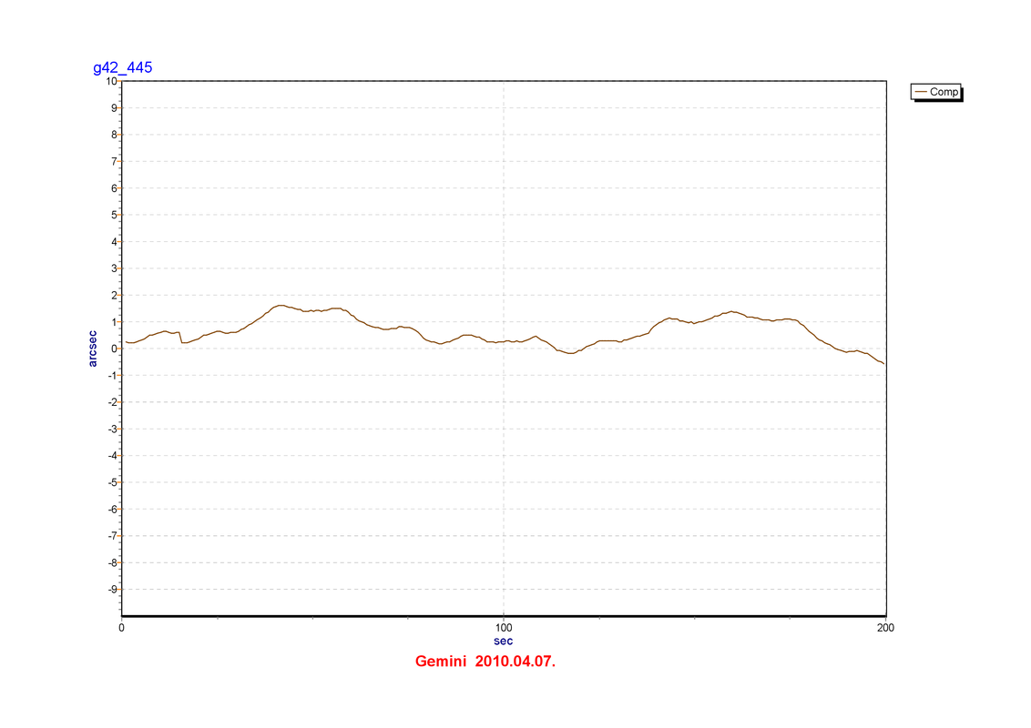

Příspěvky: 12676
Re: iOptron HEZ31
#15
vla: jak píše Milan, uvádět PE či její korekci nedává smysl u AZ montáže. Mám ale schovanou tu PE montáže G42+, kterou jsi měl/máš :) Moc montáží tohoto typu s takovou PE nenajdeš.
