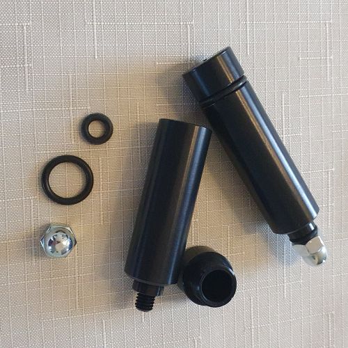

Protože ASI má blbě vyřešené odvlhčení tablet a je nutné rozebírat přední část těla kamery, což může být někdy dost komplikované, rozhodl jsem se to vyřešit podobně, jak to mají některé kamery jiných výrobců. Přitom to ZWO kdysi prodávalo, a kamera je na to uzpůsobená.
Ale zřejmě došlo ke snižování nákladů a tak už to nevyrábějí.
Tohle by mělo vyřešit problém s rosením i bez rozebírání, jde o pouzdro se silikagelem, které se našroubuje přímo do kamery místo záslepky, která je na všech chlazených kamerách. Vysoušení a výměna je pak velmi jednoduchá :-)
Silicagel tube

Je potřeba udělat do pouzdra závit a našrubovat šroub s dírou, přes O-kroužek dotěsnit. Ze spodní strany taky O-kroužek a distanční malou podložku. Hlavní je kvalitní pouzdro, které něco vydrží a není to jen tenoučký "papír".

Já si to vyrobil taky, k první kameře to bylo ještě v příslušenství, pak už to zrušili a přestali vyrábět, a začali používat ten debilní systém s tabletami uvnitř komory, takže s každým rozebráním nalítá prach na senzor.

Ahoj Martine, díky, já nechtěl prudit, tak jsem to psal opatrně. Už nějaké zájemce mám i mimo tohle zveřejněné téma a rád to nabídnu všem co budou chtít. Tohle je prototyp z objednaného čínského kusu, který jsem upravil. Byl kvalitně provedený a dobře se s ním dělalo. Při cenách dnešního CNC obrábění a materiálů to asi vyjde levněji. Ale zkusím i variantu společné výroby na CNC-čku.

Tak další info, mám hotové dva finální kusy, vypadá to takto:
- komplet vyrobeno na CNC
- povrchová úprava černý elox
- 2ks o-kroužků
- uzavírací matice, která umožní mít vysušený silikagel dlouhodobě k dispozici pro rychlou výměnu
- bude doplněno silikagelem (asi barevný, který umí detekovat vlhkost barvou)
- cena 550,- za 1ks, bez dopravy
- cena 500,- za 1ks, při koupi 2 a více kusů, bez dopravy
Vzhledem k počtu kusů, které musím nechat vyrobit, prosím zvážit zájemce o koupi 2 kusů, i při jedné kameře je fajn mít jeden k dispozici vysušený, pro okamžitou výměnu. Taky budu rád, když dáte vědět kamarádům astronomům, protože mi jich jinak doma zbyde, že nebudu vědět co s tím :-).

Už testuji barevný silkagel, který do toho budu dávat a je to fajn, protože se barví podle vlhkosti.
