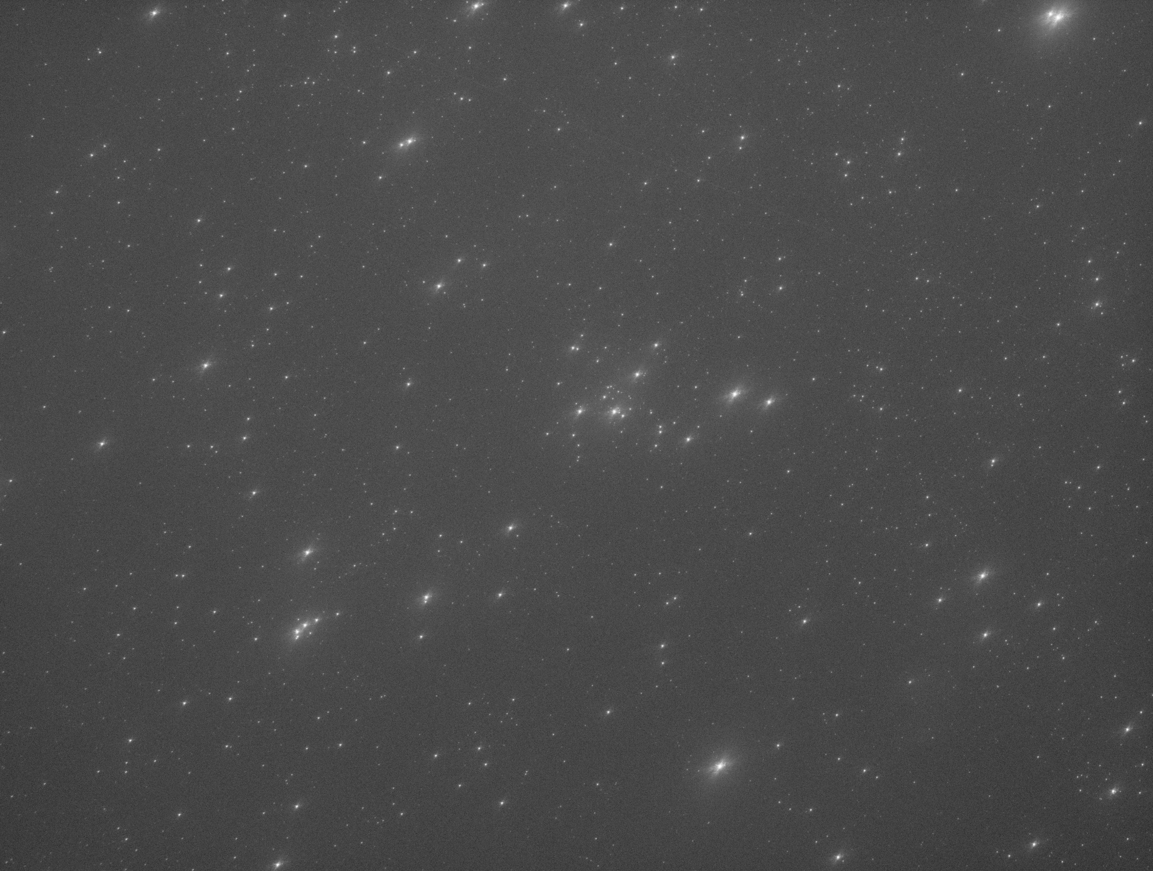

Recenzuji toto:
https://www.teleskop-express.de/shop/pr ... meter.html
a z dnešní noci neblahou zkušenost, že to udělátko má odporový drát 8.5Ohmu což na 5V z USB dá 2.9W a samozřejmně, že se mi refrák orosil :x
Nejspíš zruším ten USB konektor a vyrobím si vlastní regulaci z 12V které mám ještě k dispozici s nějakým omezením do 8V.
PS: jen tak pro názornost sem dám snímek jak to vypadá, když se jenom otře objektiv hadříkem. Ze zoufalosti :cry:
