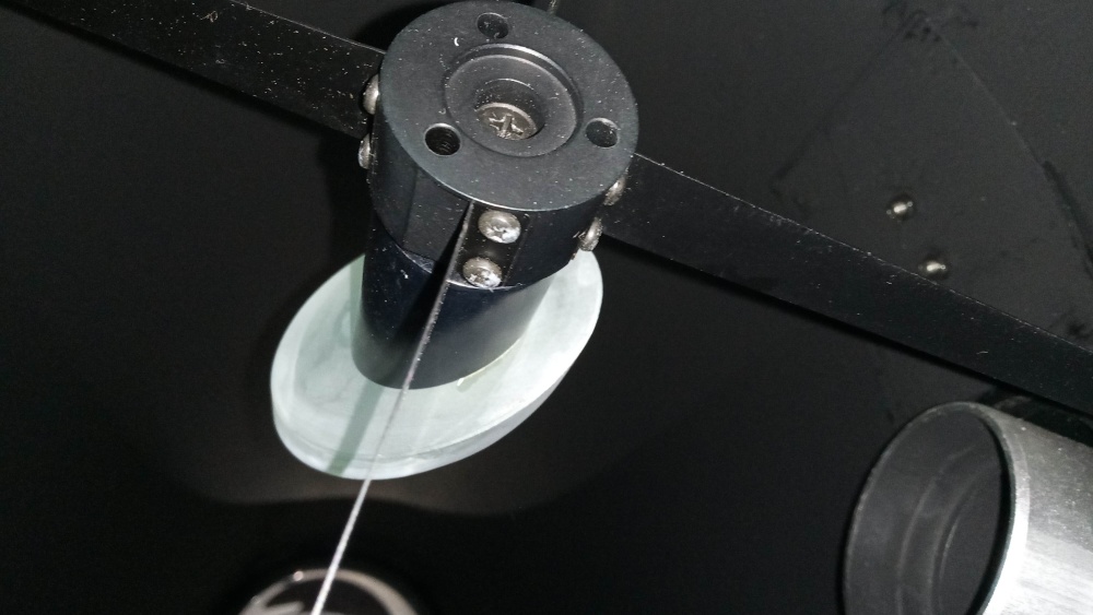

Re: Vyhřívání
Zdar,
nekupoval a neinstaloval nekdo tady do teleskopu tohle pogumovany topeni sekundaru z TS?
https://www.teleskop-express.de/shop/pr ... info/p8759
nebo tady (zda se ze je to to samy)
https://www.astroshop.eu/heater-bands/a ... rs/p,53087
Pisou tam, ze by se to melo lepit silikonem, ale nejak na tom nechce drzet mrcha..
"Glueing is done with silicone, glue or double-sided adhesive tape (all not included). This heater works will with secondary mirrors of around 75 mm (3.00") or larger."
Neinstaloval nekdo tohle samy topidlo? Nejaky osvedceny silikon/lepidlo/oboustranka cim to tam prilepit?
DIky

Re: Vyhřívání
Na RC8 viz. Zatím stále drží (dalekohled je furt venku [nejdříve pod plachtou , teď v kupoli]).

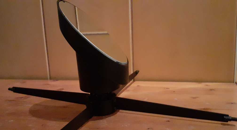

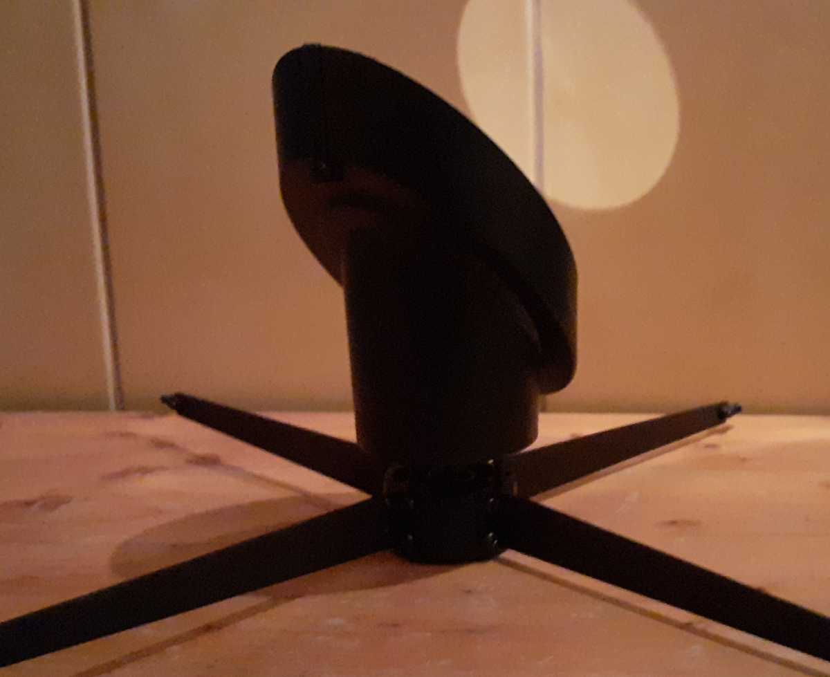

potřeboval bych poradit s vyhříváním sekundáru u dalekohledu GSO 300/1200.
Většina zde uvedených postupů tak nějak předpokládá, že je zadní strana sekundáru přístupná a že na ní jde něco nalepit.
Můj sekundár je bohužel celý zapouzdřený v plastovém pouzdru a i po povolení přídržného perka nejde vysunout: Původní pouzdro bych rád zachoval vcelku a použil ho na nově udělaného pavouka se silnějšími rameny. Při té příležitosti bych rád nějak udělal i vyhřívání. Pouzdro se zdá být duté, při pohledu otvorem na šroubek k připevnění na pavouka je vidět plocha zadní strany zrcátka. Napadlo mě, jestli by nešlo provrtat do boku té plastové komůrky malý otvor, a vyhřívat mírně celý objem vzduchu v komůrce nějakým malým vsunutým topítkem. To by mohlo i zajistit rovnoměrný ohřev zadní strany, abych se vyhnul deformacím a nadměrnému proudění teplého vzduchu napříč přes vstupní aperturu dalekohledu.
Už mám jedno topení o příkonu asi 20W umístěné před ventilátorem primáru (mírně ohřátý vzduch se rozmíchá ventilátorem, obtéká primár, slabě ho ohřívá a stoupá tubusem ven - turbulence v tubusu nepozorována). Rosení to výrazně omezilo, primár se mi už nerosí vůbec, ale na zabránění kondenzace na sekundáru to úplně vždy nestačí.
Nemáte někdo představu, jak je to tam uvnitř uděláno, že zrcátko v plastu drží? Nerad bych skončil se sekundárem spadeným na primár!
Jaká úskalí, podle Vás může mít toto poněkud netradiční řešení. Nehodlám tam topit nějak moc, spíše než nějakou regulaci bych chtěl použít trvalý malý výkon. Myslím, že ohřev o 0,5°C, bude docela stačit, voda bude kondenzovat na jiných, chladnějších částech (stěny tubusu).
Prosím o radu, zejména někoho, kdo už ten držáček někdy kuchal.

Mám také newtona od GSO (10") s úplně stejným držákem sekundáru.
Já to vyřešil zatím tak, že jsem dal výhřev na ten plast, přičemž doufám, že to zvládne prohřát plast a od něj i to sklo.
Pokud to nebude mít úplně slabý výkon, fungovat by to mohlo.
Zatím jsem bohužel neměl možnost vyzkoušení, protože od doby, kdy jsem to udělal, se mi sekundár samozřejmě už nezarosil a nemusel jsem to tedy ještě zapínat
Přijde mi, že dost záleží na pozorovacím stanovišti a jeho vlhkosti. Jsou místa, kde jsem nikdy zamlžení nezažil a to často nepoužívám ani rosnici.
A rovněž jsou místa, kde mi ani rosnice nepomohla.
