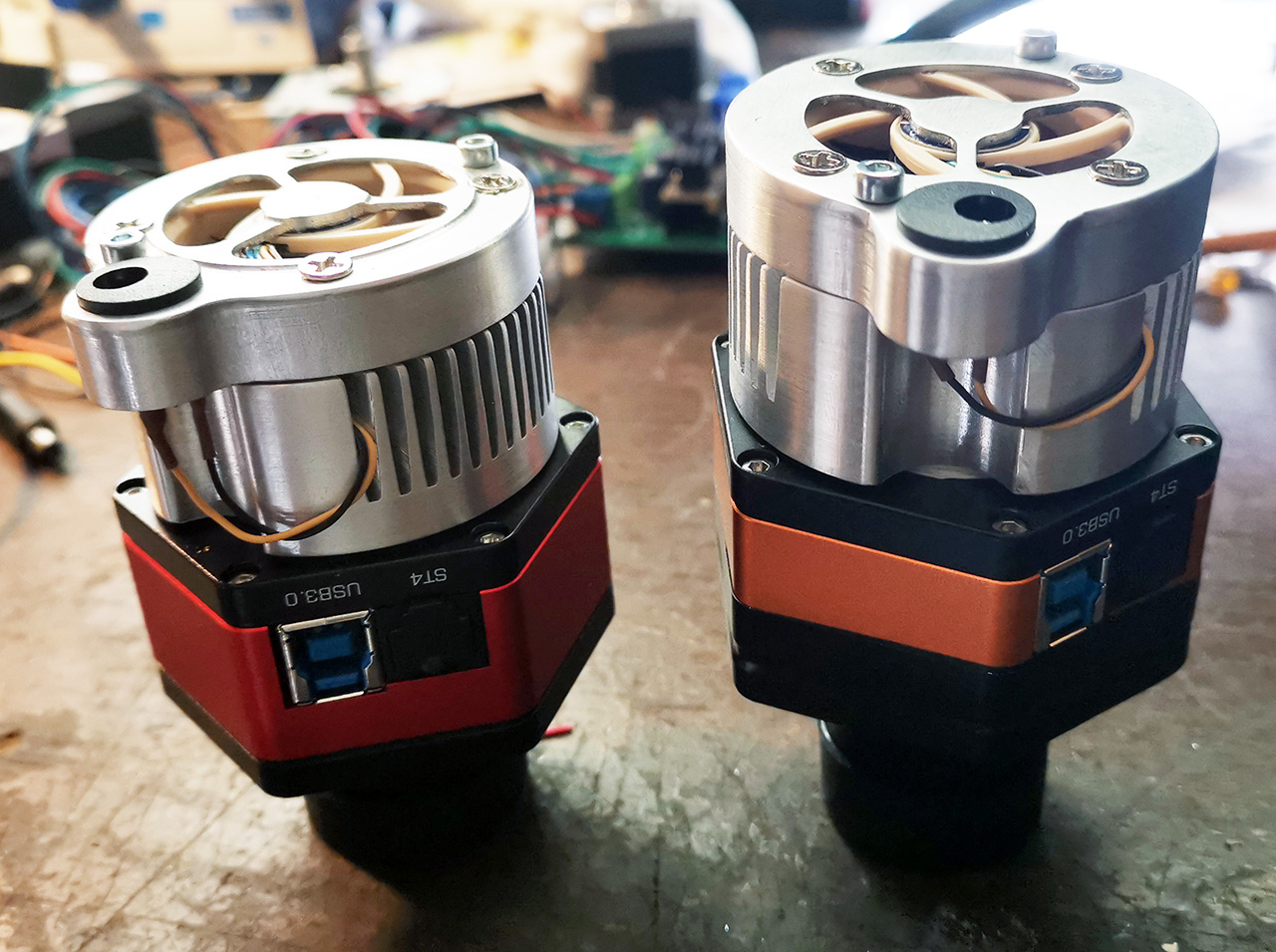

Prší, tak jsem si zajel k ***kovi trochu pohrát s jeho CNC mašinkama. Vyráběli jsme chlazení na sluneční kamery, které za teplejších dnů dost trpí ohřevem. Teplota čipů běžně atakuje hranici 50 st.C. Výrobce naštěstí udělal v obou modelech tepelný most z čipu na tělo kamery, takže ho lze poměrně dobře uchladit. Nejprve jsme uvažovali o TEC, kde s TEC 30x30 mm při cca 20W se teplota ustálila na 9.6 st. C, což bylo cca 15 st. pod okolní teplotu. Nakonec jsme TEC zavrhli, protože na slunce nemá smysl se honit za nízkou teplotou, důležité je ochránit čip.
Výsledný chladič je tichý (Noctua) , lehký a dobře chladí. Při okolní teplotě 26 st. se teplota čipu po 30 minutách ustálila na 29.8 st. u IMX533 a na 31.2 u IMX432, který zjevně topí víc.
Doplnění.
Zkoušíme i chlazení na ASI174M, ale tam evidentně tepelný most z čipu na tělo není. Při stejné teplotě okolí se čip ustálí na necelých 37 st. Celsia. Nic moc, ale lepší než 46 st. bez chlazení.
