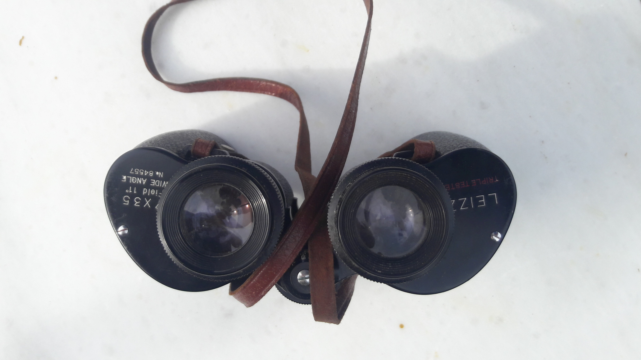

zdravim,
potreboval by som zistit nieco o tejto znacke vyrobcu dalekohladu bino - leizz.
7x35 field 11° wide angle.
mam fujinon 10x50. na fore som nic nenasiel a ani na nete. snazim sa ho testovat - je z nemecka ale netusim aka znama ci neznama znacka to je.
pripajam fotky.
g

Jen úvaha ničím nepodložená, ale jde možná o zneužití značky Leitz

Podoba sa mi to na toto
https://www.cloudynights.com/topic/634720-7x35/
aj na toto
https://www.worthpoint.com/worthopedia/asahi-pentax-prism-coated-binoculars-1775982737
aj na toto
https://www.worthpoint.com/worthopedia/vintage-super-vixen-coated-lens-wide-1847078047
Nasiel som taky aj Bushnell. Vyzera to ako jeden design vela krat rebrandovany
Leizz znacku nepoznam.
