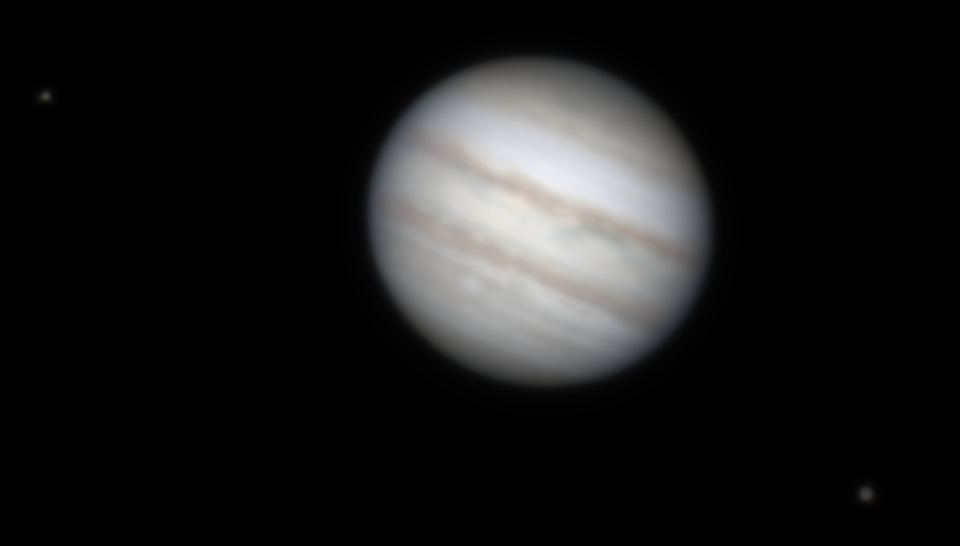

nou: Na Vaše přání sem dávám ukázku nejlepších snímků videa a z něj potom složeného Jupitera. Seeing nic moc.
Karel

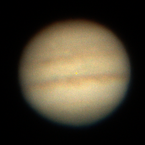

Ďakujem. Tak to by bol pre mňa super seeing. Môj najlepší frame a stack.
- Jup_stack.png (673.15 KiB) Zobrazeno 2190 x
- Snímka obrazovky zo dňa 2022-09-13 14-48-36.png (233.41 KiB) Zobrazeno 2190 x
