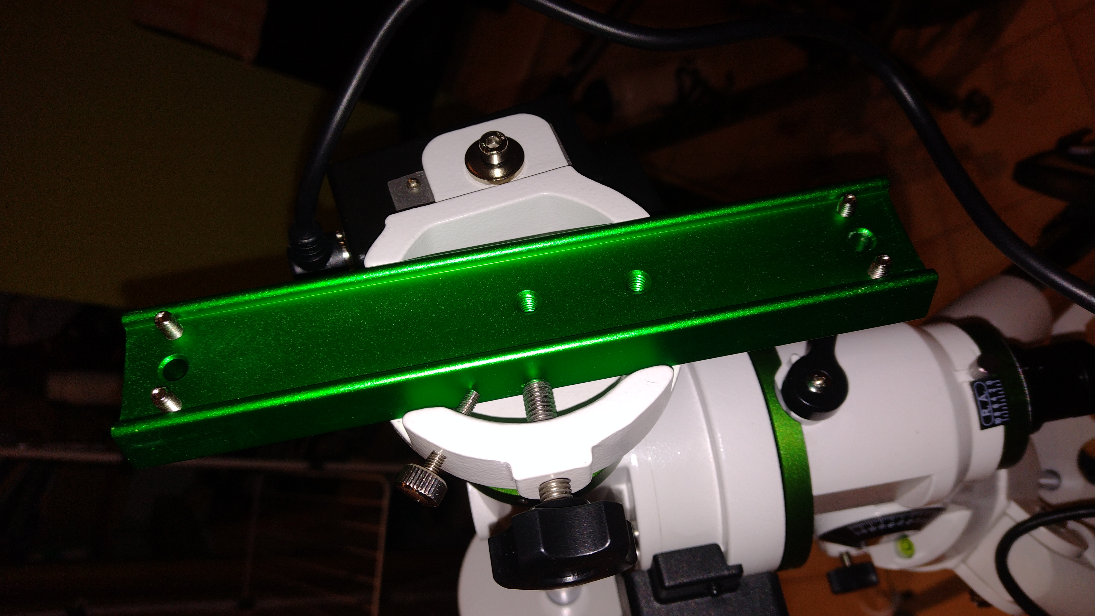

Toto je moja prva EQ montaz, tak ma neukamenujte ...
Tu zelenu vec na montazi na ktoru sa pripevnuje dalekohlad drzia len tie dve skrutky ? Jedna vacsia, druha mensia. Pytama sa pre istoru aby som nieco nepototo...
A na co sluzi ta vec na druhej fotografii ?

1) ano, dva šrouby.
Jeden šikmý, druhý kolmý.
Při uvolňování povolit nejdřív šikmý, pak kolmý, při utahování naopak.
2) nejspíš rybina na Losmandy lištu (je širší než Vixen lišta).

Měl jsem EQM-35. U ní lze pro odlehčení při výjezdech jednoduše odšroubovat celou deklinační osu a nahradit ji součástkou, kterou máte na fotografii. Do ní potom můžete při focení krátkými ohnisky uchytit odlehčenou deklinační osu.
Karel
