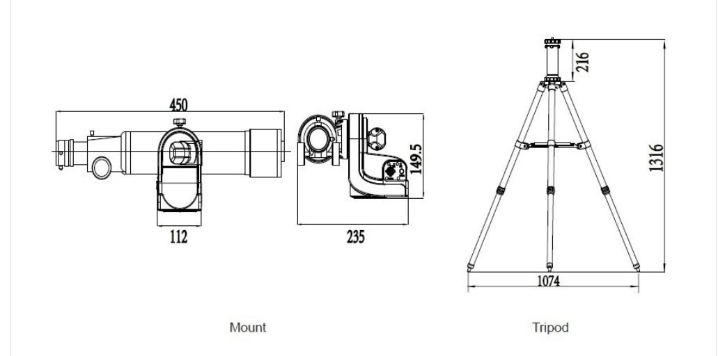

SolarQuest je na trhu už několik let, já ji "objevil" , když jsem řešil observaci sluníčka ze zahrádky. Zdá se to být, také podle spokojených uživatelů, zdařilá, od SkyWatcher patentovaná konstrukce:
HelioFind™ Solar Alignment disponuje:
*Slunečním senzorem se čtyřmi fotodiodami
*vestavěnou GPS fixací dat pro získání času a polohy pozorovacího místa pro výpočet azimutu a výšky Slunce
*Automatické vyrovnání polohy dalekohledu pomocí vestavěného snímače náklonu s tříosovým akcelerometrem v bloku snímačů
*Automatickou korekcí driftu pomocí zpětné vazby ze slunečního senzoru a funkce automatické korekce posunu zaměření
*Vícesměrným posuvným přepínačem pro vycentrování Slunce v zorném poli s přesností zaměření až 3 úhlové minuty (po kalibraci )
*Rozlišením 2073600 impulzů/obrátku s rozlišením 0,625 úhlové vteřiny
* Režimem sledování ve dvou osách se dvěma enkodéry
*Rychlostí posuvu při manuální korekci 16x a vyhledávání 1200x
* DC servomotory s převod. poměrem 6480
* Napájení: 8 baterií velikosti AA, nebo napájecí zdroj DC 12V
*Bublinková vodováha
* Hmotnost hlavy 1,3 kg se šroubení 3/8" ke stativu a montáži.
* Doporučené teleskopické zatížení 4 - 5kg

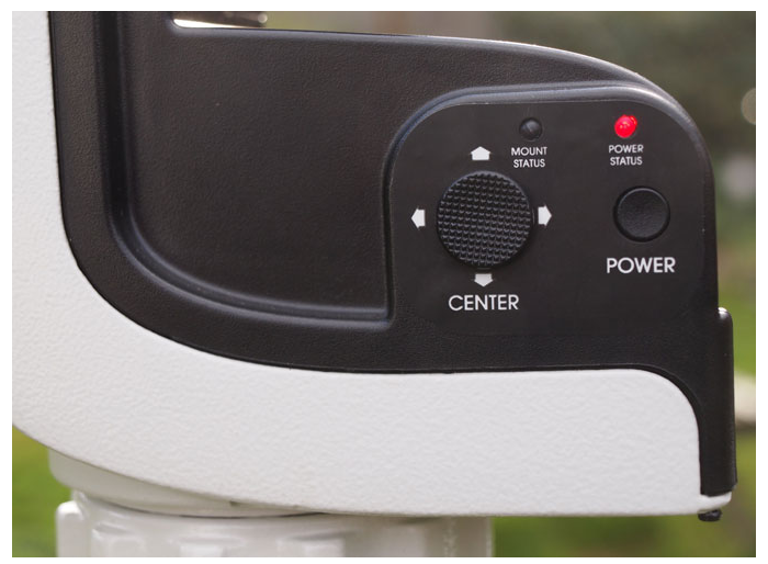

Po hrubém vyrovnání stativu a namíření dalekohledu kamkoliv vlevo od Slunce HelioFind™ Solar Alignment automaticky ustaví montáž. Po stisknutí tlačítka se uvede dalekohled do vodorovné polohy a montáž chvíli čeká na systém GPS, který zjišťuje čas, místo, vypočítá elevaci Slunce (kontrolní LED bliká) a podle toho upraví zaměření dalekohledu. Montáž se poté pomalu otáčí v azimutu na západ, směrem ke Slunci. Otáčení kontroluje sluneční senzor SolarQuestu se čtyřmi fotodiodami pro přesné určení polohy slunečního disku. Zaznamená jeho příchod do svého zorného pole a zastaví pohyb montáže, jakmile provedl vycentrování.
Upnutí dalekohledu na montáž nemusí být vždy v souladu s detektorem. Ačkoliv HelioFind bude mít Slunce vycentrované, v dalekohledu být vycentrované nemusí. SolarQuest nabízí úpravu nastavení pomocí posuvného vícesměrného tlačítka 16x na ovládacím panelu. Jakmile je Slunce uspokojivě vycentrované v okulárovém poli, montáž je schopna tuto manuální korekci uložit a udržovat.
V těle montáže je vestavěný snímač náklonu s tříosovým akcelerometrem ( detektorem automatické nivelace), který udržuje Slunce uprostřed okulárového pole i po 40 minutách bez jakéhokoli zásahu uživatele. Předpokladem je ustavení montáže do vodováhy. Korekce automatického driftu SolarQuestu udržuje sluneční kotouč v klidu, dokud je jasná obloha a je k dispozici dostatečné napájecí napětí. Korekční pohyby nejsou viditelné ani při zvětšení 70x.
Návod doporučuje, aby se po zapnutí zahájila fáze vyhledávání s dalekohledem namířeným vlevo od Slunce. Pokud je místo toho nastaven napravo, montáž se po počátečním ustavení dalekohledu do správné výšky začne otáčet na západ a pokračuje v kruhu, dokud se nepřiblíží ke Slunci z východu. Systém HelioFind najde Slunce i v tomto případě se stejnou přesností. Doporučení nastavit dalekohled na východ od Slunce je tedy ve skutečnosti opatření k úspoře energie baterií a převodů montáže.
Doporučuje se, lehký stativ nahradit těžším a stabilnějším, což umožní zvýšit zátěž až na 5kg.

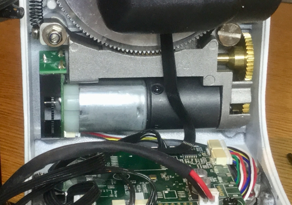

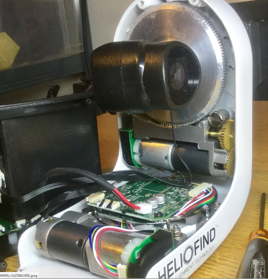

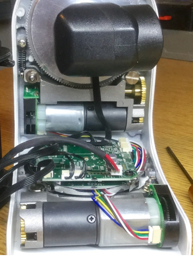

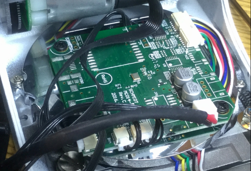

Malá, ale šikovná, tak by se dala tato minikonstrukce popsat. Hodně zvědavý kolega, jemuž se nezdála velikost vůle v azimutu, se podíval dovnitř. Jsou vidět malé DC motory s mosaznými převody na zřejmě hliníková ozubená kola a jinak zdařilá konstrukce na litinovém šasi.
Ale kdyby se něco pokazilo, třeba na tom snímači polohy, tak tohle tady asi nikdo neopraví !
Jen upozorňuji, že se jedná o AZ montáž, což při delším snímání jedné oblasti znamená stáčení obraz. pole :(
Možná se Synta pochlapí a přijde na maximum sluneční aktivity s modelem pro hmotnější teleskopy ( nyní 4-5kg ), když už má elektroniku zmáknutou 8-) ...
