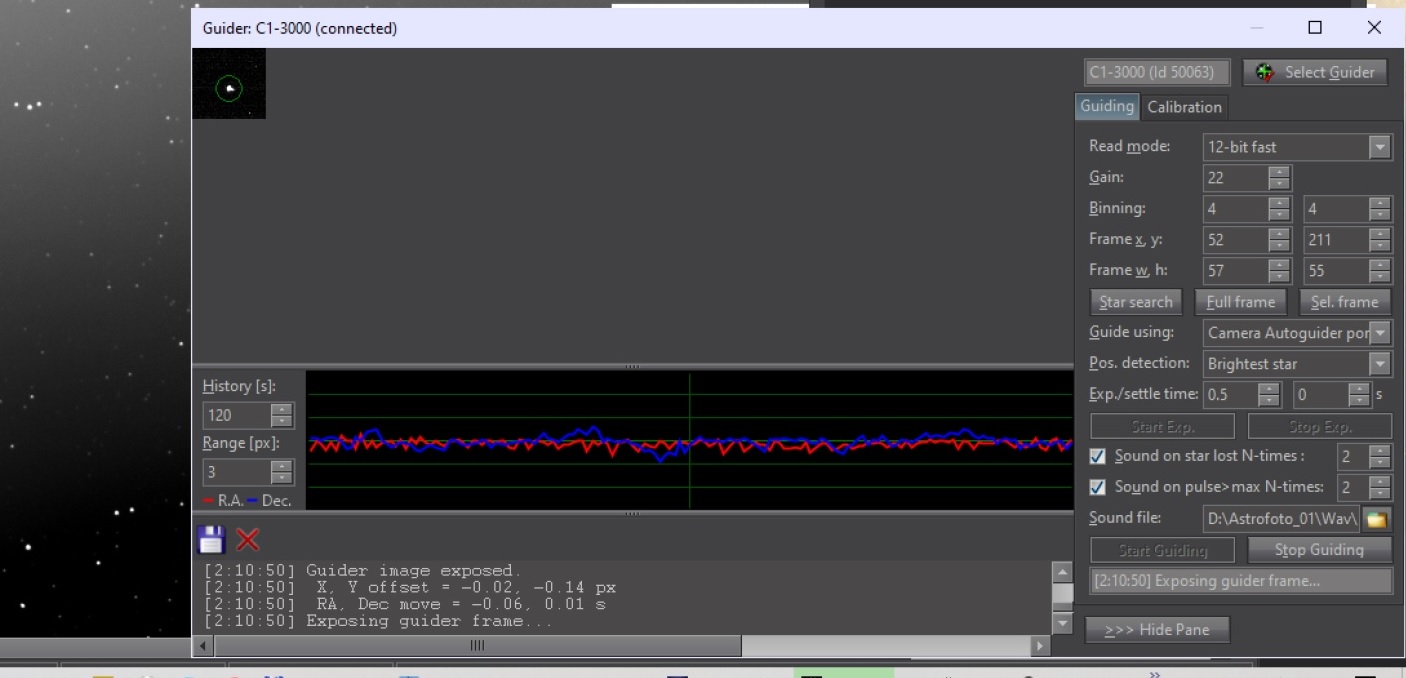

MMys píše: 22. 07. 2022, 06:56 K ustavení zkus SharpCap, uděláš to přímo hlavní kamerou. ...
SharpCap jsem ještě nepoužil, jen jsem ho prolezl a ještě ho neumím, a taky nějak není čas. Včera jsem to srovnal alespoň na svůj "tak nějak seřízený" polární hledáček.
Je tam asi znát, že to není přesné a že pohony nemají přesný převodový poměr EQ6 (překližková kola Hvězdostroje :) ) a korekce RA je dost hustá, ale s tím jsem musel počítat.
Ostření jsem určitě zlepšil nejen lepší pointací, ale není to zdaleka ještě ono. Asi i ohnisko 1.75m je na začátečníka dost.
EDIT: Ještě mi došlo, že jsem dalekohled po vytažení přes drny ani nezkolimoval, tak snad příště.
Ale na druhou stranu jsem ani nečekal, že to bude takhle hezky pointovat už v mezičase štelování. Přece jen je Hvězdostroj hand made produkt.
Příspěvky: 18620
Re: Problémy s pointací
#227
Jestli je to v OAG, a přes C1-3000, tak je to výborné. Její 4x4 binovaný pixel má necelých 14um. Pointaci máš v rozmezí tak půlky toho pixelu v RA, tedy jsi zhruba v toleranci jednoho pixelu snímací kamery. Trošku horší je ta deklinace, tam ti to cestuje skoro o dva ty binované pixely, což už je dost. Nemáš z toho trochu oválky ev směru DE ?
LaH
Příspěvky: 480
Registrován: 20. 09. 2012, 08:38
Bydliště: Malé Kyšice
#228
Příspěvek od LaH »
Děkuji za připomínky!
Ano, je to C1-3000 v OAG.
Záškuby DE by mohly být z toho, že jsem kvůli zvýšení tření do kladek RA udělal drážky a do nich dal ustřiženou gumičku z duše horského kola. Ona se ta guma ale trochu tím tlakem rozmastila v hrudkách na kladky mimo drážku i na to velké kolo. Tohle by mohl být být ten DE problém. Zbytky gumy se snadno dají stáhnout třeba dřívkem nebo jemným šmirglem. Asi to zní strašně pro někoho, kdo třecí převody brousí v mikronech. :)
Na druhou stranu, perioda DE úletů tomu podle mne neodpovídá, budu to zkoumat.
Teď je sucho, ale za vlhka hliníkové kladky na hliníkových pásech kola docela kloužou. Dost to místo gumiček řeší vyvážení, ale tady ještě nejsem u konce. Vyvážit dobře Hvězdostroj s tou hmotností kamer na čumáku je fakt na bednu, musel jsem už dokonce kvůli tomu neplánovanému tlaku zpevnit podstavu.
EDIT: oválky občas mám, občas ne. Ale vždy s mizerným polárním ustavením.
Příspěvky: 18620
#229
Guma :-) Nemyslím že to valně pomůže. Vymačká se a tření bude stejně dané třením na těch kovových plochách. Ono dojde k rozkladu sil v poměru tuhostí guma vs. kov, takže většina síly stejně působí v tvrdých stykových plochách, a tedy je dominantní i třecí síla tamtéž. Guma je tam úplně k ničemu, protože je elastická i ve smyku, a tedy tření vyvolané ve styky s ní vzroste až po deformaci. K té ale nedojde, dokud drží tření kov/kov. A pokud dojde k prokluzu tam, je už pozdě (přesnost dávno v háji).
Tu gumu vyhoď a spíš se snaž udělat extra přítlak vyšší, než vyvozený gravitací. Pomocí nějakého přítlačného mechanismu. V tom převodu nesmí být nic pružného.
