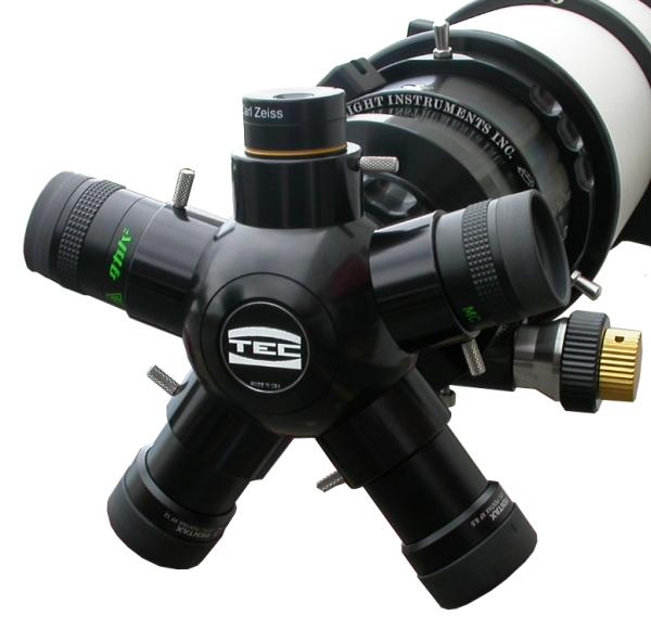

Nějakou dobu pokukuji po vyhovující revolverové hlavě. A to nejen pro pohodlí při pozorování, ale i jako významnou pomoc při testování - porovnávání okulárů. Na trhu je stále 5-ti násobná hlava TEC ( myslím ale, že se už nevyrábí ) :
https://www.teleskop-express.de/shop/pr ... ieces.html
Hlava pojme 5 ks 1,25" okulárů a k odklonu paprsků je použito zrcátko. Vhodná pro velké refraktory a především katadioptry.

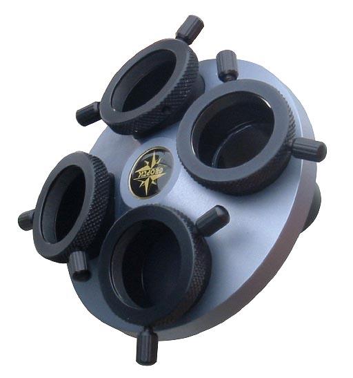

Rovněž celokovové, ve stejné koncepci a podstatně lehčí, je revolver od Geoptiku :
https://www.teleskop-express.de/shop/pr ... hluss.html
Aretace okulárů je lepší v tom, že je přes pero, nicméně hloubka 1,25" tubusků je hodně malá... Tak aspoň 330g hmotnost opravdu potěší.
