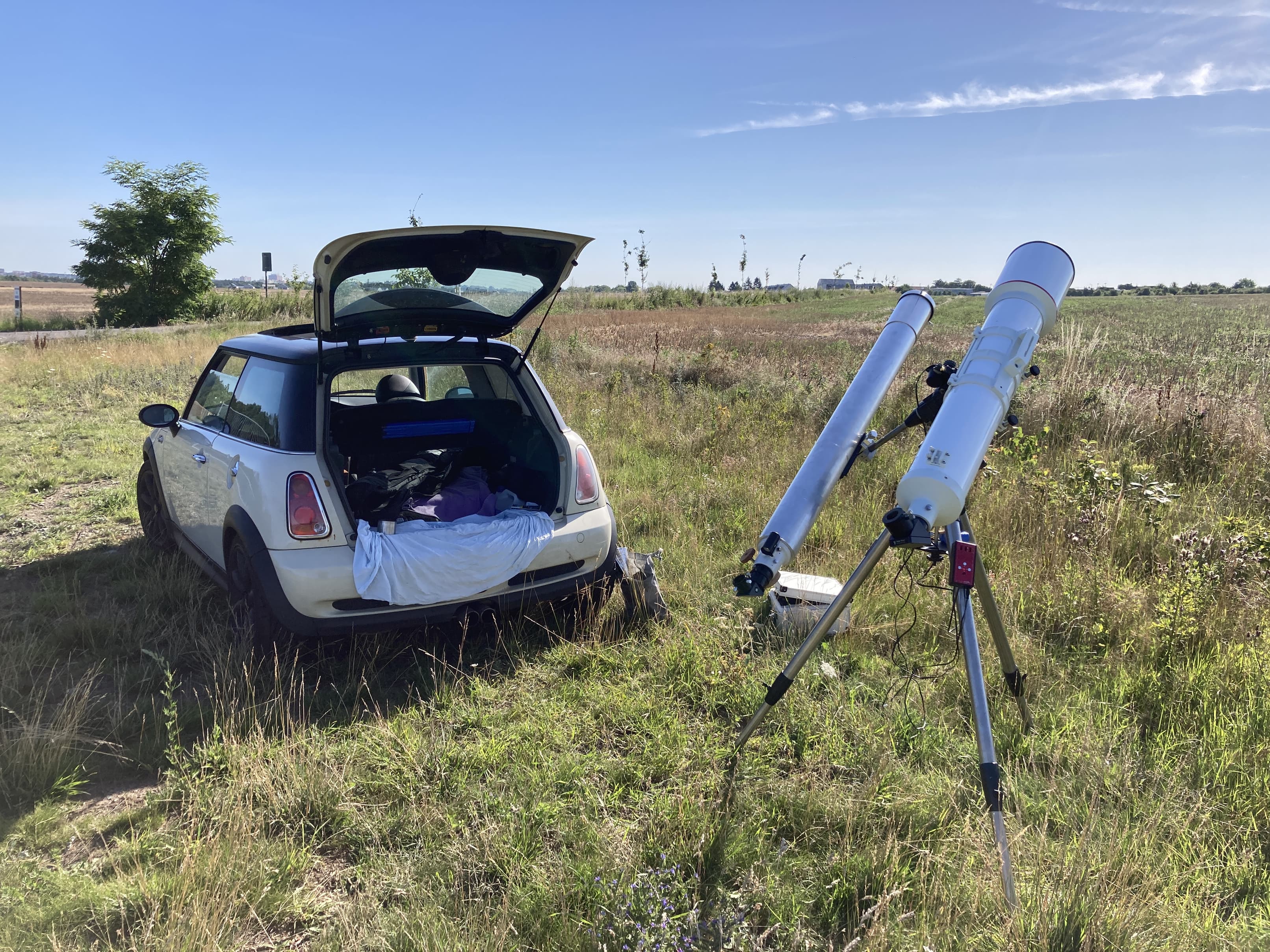

I v continuu je to zajívavá podívaná. Refráky 100/f15 a 150/f8 si dneska rozumí i se seeingem, tak zv. 166x - 230x není problém.
Marwin
Marwin

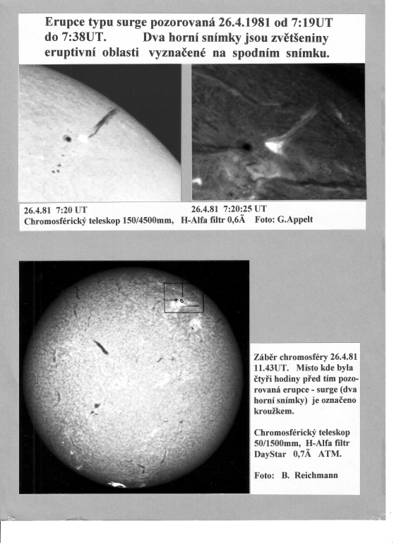

@peta62 : pěkný záběr této neobvykle dlouho aktivní protuberance !
@DNA : záběr z GONGu dokládá vztah mezi erupcí a surge, jak to armichael pozoroval !
Našel jsem v mém archivu detailnější fota téhož jevu. Na film Kodak Technical Pan 2415 jsme ho, propojeni pouze telefonem, nafotili s kolegou G.Appeltem 26. dubna 1981. Použité refraktory: Jaegers 6" / 450 cm s filtrem DayStar 0.6Ä a Unitron zacloněný na 2" / 150 cm + DayStar 0.7Ä ! Možnost dnešních H-alfa filtrů rychle přeladit náklonem z centra čáry do postranního pásma, podstatně zvyšuje pravděpodobnost pozorování těchto jevů.
Levý horní snímek zachytil surge mimo střed čáry ( teplotně přeladěný filtr), pravý snímek nahoře znázorňuje situaci na disku v centru čáry H-alfa.
- Surge 26.04.1981.jpg (265.92 KiB) Zobrazeno 1607 x
