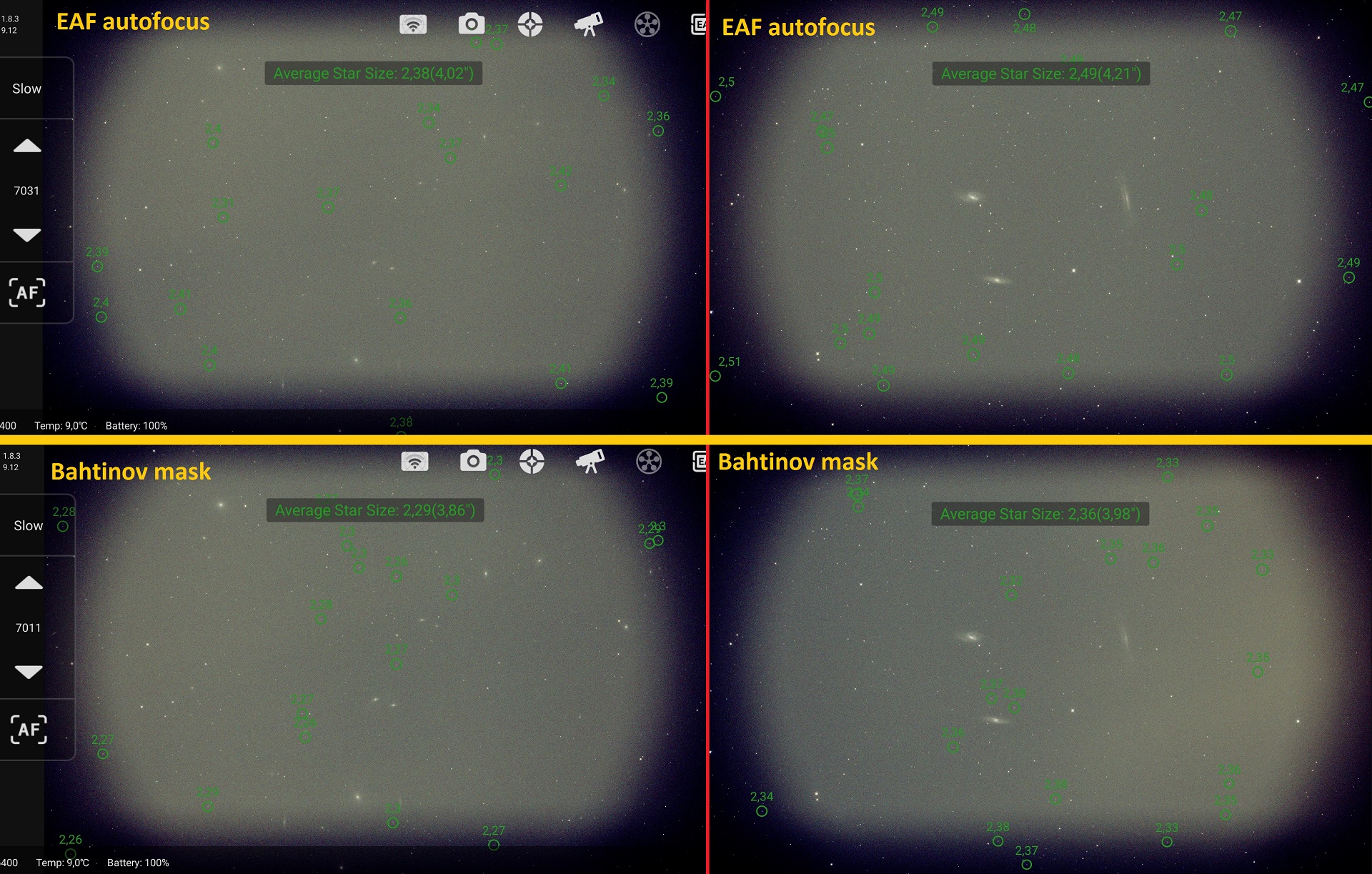

Dnes som skúšal EAF s AsiAir v1 a nejako ten autofocus nefunguje, vždy to vypočíta polohu tak o 20-30 krokov mimo perfektné zaostrenie, skúšal som rôzne expozície, AF step 10 (minimum) a 30, nastaviť backlash 0/25/50 krokov ale vždy bol výsledok rovnaký, že to chcelo výťah o 20-30 krokov zasunúť viac. Napadá niekoho kde môže byť chyba?
Re: ZWO ASIAIR
Dnes ďalší pokus s rovnakým výsledkom, skúšal som rôzne expozície, AF step 10, 20, 40; backlash od 50 do 100 a vždy to zaostrilo rovnako cca 20 krokov od perfektného zaostrenia. Na nejaký malý refrák by to mohlo stačiť ale u Newtona by to mohlo vytvoriť na jasných hviezdach zdvojené kríže...
Dúfal som, že si to bude zaostrovať počas noci samé ale takto budem musieť manuálne spustiť autofocus a potom ešte ubrať 20 krokov, ale je to asi komfortnejšie než ísť von do zimy nasadiť Bahtinovu masku, prejsť z foteného objektu na jasnú hviezdu a potom sa vrátiť a dúfať, že sa nič nepohlo.

Tak som asi našiel príčinu, jeden roh mám krivý a zaostruje to práve na ten roh, skúsim podložiť foťák na tej krivej strane (tam to chce viac vysunutý výťah aby bol ostrý roh) prípadne lepšie urobiť kolimáciu. Škoda, že sa nedá vybrať oblasť kde to chcem mať ostré, robí to asi kompromis celého poľa a ak je jeden roh o dosť horší tak je celé pole až na ten roh mierne neostré...

Záver k EAF:
na t krúžok som nalepil kúsky pásky aby som vymedzil vôľu medzi bajonetom, všetky rohy už sú dobré a autofocus sa o dosť zlepšil a už je použiteľný, v rohoch zaostrené perfektne akurát stred je o pár krokov mimo, chce to ešte trochu doladiť backfocus aby bol stred aj rohy rovnako ostré.
Chcelo by to možnosť nastavenia oblasti kde to má ostriť, napr. stred, 1/3 od stredu a celé pole... Ak niekto nemá dokonalé celé pole tak mu to nebude fungovať presne a aj za normálnych okolností použiteľný stred na horšej optike bude nepoužiteľný ak to zaostrí mimo stred.
