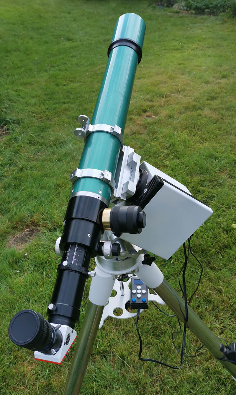

Dnes jsem dokončil další konverzi AR na slunečník. Tentokrát to odnesla TS 90/900. Použil jsem 2" ERF a LS80 tlakový etalon, blokáč je opět B1200. Odpoledne na chvíli vykouklo mezi mraky sluníčko, tak jsem ještě stihl test na vizuál a kreslí to krásně. Ještě dodělat motorové ostření a bude hotovo.
Na montáž přibyl NUC od HP s I7 , který zvládne vše, co je třeba a ovládám ho přes vzdálenou plochu.
Foto v příloze.
Foto v příloze.
- ar150e.jpg (234.03 KiB) Zobrazeno 1444 x
- ar90a.jpg (193.82 KiB) Zobrazeno 1444 x

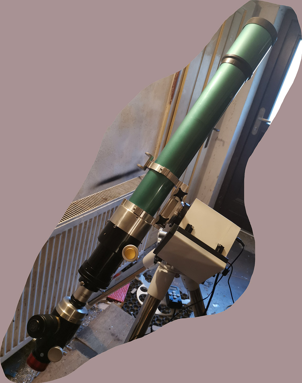

Nebudu na to zakládat samostatné vlákno, protože si nejsem jistý, jestli to vůbec někoho zajímá, ale nakonec jsem se dokopal a do soustavy zařadil telecentrický člen Baader TZ-2x. Jelikož se teprve učím a informací je poskrovnu ( dík Bedovi za jeho pomoc), rozhodl jsem se udělat konstrukci tak variabilní, jak to jen jde a na nastavení pozice TZ jsem použil 3" výtah, co mi zbyl od AR150. Blokovací hranol jsem zrušil a oba fitry dal do tubusu, který je v druhém 2" výtahu na konci za etalonem. Mrcha se prodloužila na 125 cm a váha je tak 6-7 kg. I ten 3" výtah má co dělat, aby držel souosost.
Zatím mi není jasné, kterým výtahem vlastně budu ostřit, protože z TZ jde rovnoběžný svazek, ale obrazová rovina je údajně 200mm od jeho konce.
Konstrukce jde snadno naimplementovat na AR150, což by mohlo být ještě zajímavější. TZ je konstrukčně řešen na 10 dkg Sundancer, kdežto LS80 je mnohem větší monstrum, takže je dost náročné ji na to rozumně připojit.
Už jsem to zkoušel v provizorním provedení včera, ale nedrželo to osu a byly tam fleky od nějakého bordelu, ostření metodou běhej, toč, běhej a sleduj, takže bída, ale přesto je potenciál vidět, tak jsem to zkusil udělat pořádně. Jestli někdy ještě vyleze sluníčko, tak to poletím otestovat. Ty zkušební výřezy sice vypadají hrozně, ale je třeba si uvědomit, že jsou z ASI290, protože se 174 jsem nezaostřil, neb má čip moc daleko a nebylo to doostřené. Nicméně je to bez dalších násobičů a detaily tam jsou, byť je člověk spíš tuší.
To vyretušované pozadí je tam proto, abych ochránil citlivější povahy před pohledem na ten šílenej bordel, co tu v dílně mám.
- Ar90x.jpg (215.39 KiB) Zobrazeno 1251 x
