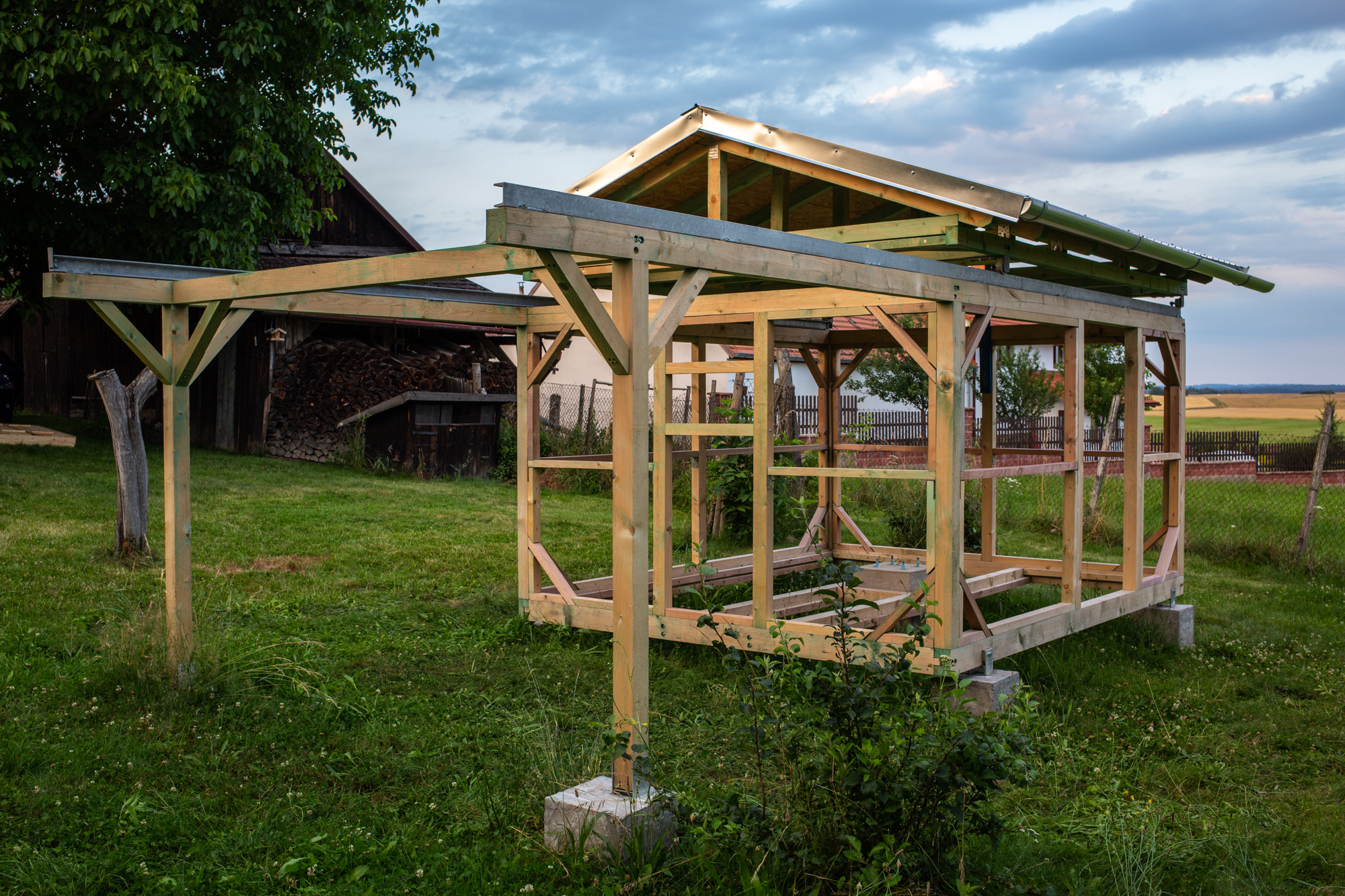

Work in progress..čerstvě už se střechou :)

Vykopal bych to torzo stromu :-).

Jj, uz me tam taky stve :D

Nemohol byť ten plech v bielej farbe? Rozdiel oproti obyčajnému zinku je teraz v lete obrovský. Kým zinok sa rozpečie že sa na ňom nedá udržať ruka tak biely plech je prinajhoršom len horúci.

No chystam se to natrit pristi rok,az to trochu zoxiduje. V bilej se neprodava nebo nebyl skladem, jen v tmavejch odstinech a to by bylo asi jeste horsi..
Strecha je podlatovana, tak by to nemuselo bejt az tak strasny..Uvidi se, az se to uzavre palubkama..

Myslím že barva plechu na odsuvné střeše není kritický problém. Plech na latích už vůbec ne. Večer se to odsune, plech se v klidu vyzáří a hotovo. Ale lepší by kvůli údržbě býval např. Satjam.

nosuh:Osobně bych přidal na kolečkách,aby se rám střechy neprohýbal.

Myslis jako pridat dalsi par? To neni mechanicky uplne koser, s dalsim parem kolecek se to muze spis krizit a ten ram je celkem dost masivni..uvidime jak se bude ten pojezd tvarit treba za rok ;)
Jinak kolecka jsou na loziskach, vytocena ze silonu (prumer 60mm, sirka pojezdove plochy 25mm), od sebe jsou cca 2,6m. A ty drzaky jsou svarovany z 8mm plechu, zatim to jezdi paradne..skoro jednim prstem :)

Dimenzování pojezdových kol je jedna věc, druhou pak je konstrukce vazby a především vaznic které na kolech leží. Kromě vlastní hmotnosti současné střechy je třeba uvažovat vítr ( tam už nějaké řešení u kol je ) a především sníh. V I. pásmu to je cca 70 kg/m2 plochy střechy. Takže bych viděl riziko, že pokud jsou kola jen na koncích, tak může dojít tlakem krokví k pronášení vaznic. Rozměry neznám, ale osobně bych přidal určitě alespoň jeden pár kol doprostřed.

No snih sem tam uz dlouho nezazil (420mnm), max. par cm a to vzdycky tak par dnu, tech 14cm co je na prvni pasmo, tam bylo naposledy tak pred 20 lety..
konstrukce ramu a krokvi je z lati 60x80 (80mm vyska), rozmery cca 250x330cm..je to celkem bytelne sesroubovany dokupy..na tom jsou pak OSB desky, late, plechova strecha..
Pridani kolecek jsem v zacatcich konzultoval s konstrukterem ( strojar s 40 letou praxi) a presvedcil me ze je to dimenzovany dostatecne, ale jeste se pozeptam no.. Uz tenkrat me rikal, ze 4 kolecka jsou ok, u 6 je vyssi ryziko, ze se nejaky casem zadrhne..
kazdopadne diky za postrehy!

U té konstrukce asi neasistoval tesař, že ?

Zadnej ucenej z nebe nespad Milane, tesar u toho opravdu neasistoval. A este ze tak, protoze jinak by clovek musel u kazdyho detailu zapojit firmy z celyho kraje a navic v kazdy ti reknou neco jinyho :)
Videl sem domky co ten muj konstrukter postavil, takze verim, ze kdyz rekne ze tohle bude stacit tak nemam duvod mu neverit.

Konstrukce krovu přece není o kolečkách, ke kterým se vyjadřoval ten strojař se 40 letou praxí. Asi to chtělo taky stavaře. Na absenci sněhu bych zase tak nesázel, stačí se podívat na své sněhové pásmo, to první diskutované je nejnižší. Ono se může taky stát, že napadne 200kg/m2. Bydlím taky ve 420mnm a za 13 let zde byly dvě zimy takové, že jsem nevěděl, kam se sněhem. Je to jako se stoletou vodou - taky se na ni nemusí čekat 100 let. Ale nebudu se přít - každý staví dle své hlavy, když stačí 4 kolečka, tak budiž :-).
Edit: u takového domečku není třeba zapojovat firmy z celého kraje, jen někoho, kdo spočítá zatížení a průhyby.

Myslím, že se dá obejít i bez výpočtu, na to opravdu stačí obyčejný vesnický tesař s trochou citu pro řemeslo. Na těch spojích a detailech je to vidět, některé jsou opravdu "proti srsti" . Nemyslím si, že by to mělo spadnout , není to kritika něčeho, co se staví. Ale šlo to jednodušeji a elegantněji a i méně pracně. Na takovouhle boudu není potřeba kreslící program ani strojař s praxí ani přehršle výpočtů .
Ale jasně, tohle jsme tu řešili už před rokem, zachoval jsi původní, celkem neobvyklou konstrukci -vazbu, která tě navíc dost omezuje-takže ode mě nic dalšího. Jen bych si k dřevěné boudě nepozval strojaře :)

Pokud se bojíš že by ta prostřední kolečka drhla, není problém udělat je výškově nastavitelné a klidně je nechat plavat milimetr nad kolejničkou. A v případě větší sněhové nadílky si sednou a nebude se to dále prohýbat. ;)
