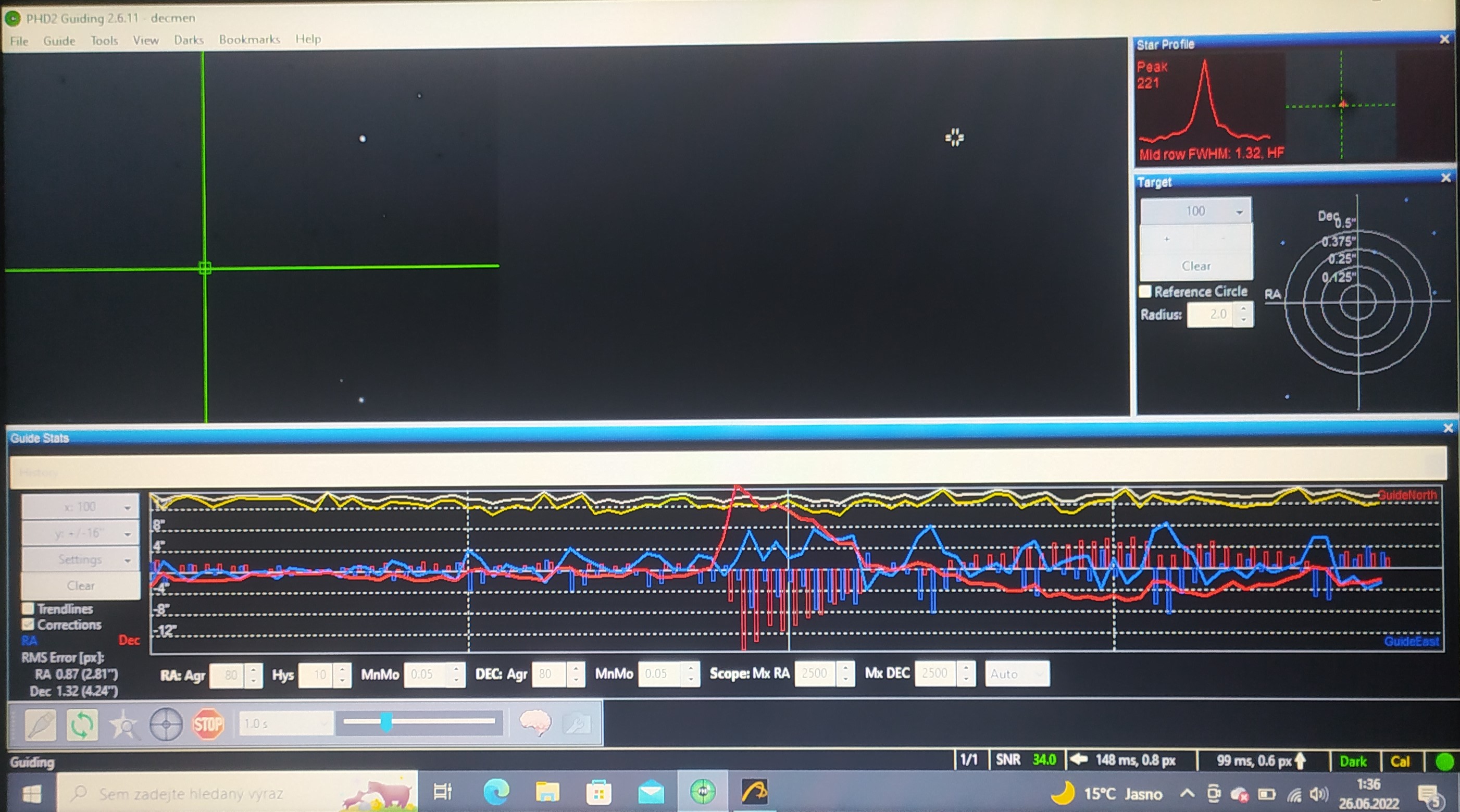

Tak včerejší noc přinesla zklamání, RA osa stále nějak přeskakuje, ozývá se pravidelné lupání a po přechodu přes meridián už to šlo úplně na kopru.
Neměl jsem instalován žádný office, takže jsem pořídil jen pár fotek mobilem. Ustaveno bylo na 2 hvězdy, rozváženo lehce na východ. Při použití ručky najela montáž celkem přesně ale fotit se s tím prostě zatím nedá
Ještě mám dotaz- vpravo dole "Cal" má být žluté nebo zelené?
Edit: no a když jsem dal pak zaparkovat, najela montáž úplně do hajzlu

Tady je odpověď ke žlutému Cal: https://stargazerslounge.com/topic/3006 ... plete-but/
