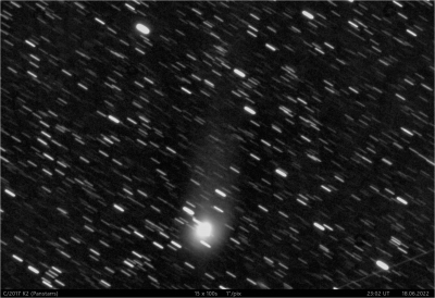

Taky sem se vykopal. Miluju tyhle noci, kdy se fotí v triku. Zatím jsem zpracoval aspoň jednu líbivou verzi "pro lidi"
C/2017 K2 (PanSTARRS) kolem půlnoci z 19. na 20. 6. 2022. Složeno 30 snímků po 60 sekundách. Canon 6Dmod, ISO 1600. Dalekohled WO FLT98, montáž EQ6-OnStep. Dalešice u Jablonce nad Nisou

MaG: pěkně to vyšlo. Podle toho, jak to vypadalo v dalekohledu, bych čekal, že bude problém mít zároveň dost výraznou kometu a ne moc přetažené ty jasnější hvězdy.

Fotka je jen rychlým zpracováním, ale postupně to zkontroluju a případně upravím trochu lépe. Zde je k nahlédnutí ještě verze na kometu. Ohon je překvapivě dlouhý (cca 50 úhlových minut).
C/2017 K2 (PanSTARRS), 31×60s, ISO1600, Canon 6Dmod, WO FLT98, EQ6-OnStep, 19. 6. 22:07-40 UT, složeno na kometu

V souvislosti s tím tenkým ohůnkem za kometou se jen ptám, jde o ionty odletující z té zelené komy, nebo by mohlo jít o prach (např. v rovině dráhy komety?). Prostě ten směr ohonu mi přijde divný, čekal bych jej podle polohy Slunce spíš jiným směrem, chybí mi představivost v této části oblohy..

To MaG: No, mě směr ohonu podle https://theskylive.com/c2017k2-info přijde konzistentní. Jsme v podstatě na rovině dané úsečkou Slunce-kometa, která je kolmá na rovinu Sluneční soustavy. Ale jaký typ ohonu vidíme, to netuším. Pokud jsou oba, tak jsou možná v zákrytu...?

Díky. Ano, přijde mi, že tenký iontový je v zákrytu, resp vede mírně vlevo od prachového.

Když se podívám na snímek komety od M.Jaegera
https://spaceweathergallery.com/full_im ... 713928.jpg
tak tam žádný iontový ohon nevidím.

Výžádal jsem si raw snímky z DSLR od MaGa a proměřil jsem jasnost komety pomocí programu KOPR (vyseparován zelený kanál z Bayerovy masky).
C/2017 K2 (PANSTARRS):
2022 Jun. 19.97 UT: m1= 9.2 DSLR-Green, Dia.=6.3', 9.8-cm Refractor , Tail: 14.4 min. in p.a. 360 deg.
[Comet Alt.:44.7, Martin Mašek+Martin Gembec, Dalešice u Jablonce nad Nisou]

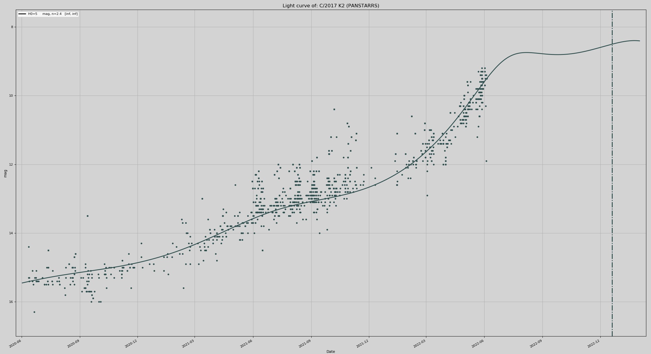

Akatuální světelná křivka pro kometu C/2017 K2 (Panstarrs). Křivka vygenerována v programu KOPR, data jsou převzana z databáze COBS. Kometa v průběhu července ještě trochu zjasní, nejjasnější (při viditelnosti u nás) bude cca na přelomu července a srpna (bohužel ale kometě bude klesat deklinace). Nejvyšší jasnost se pak očekává po průchodu přísluním, v prosinci a lednu (ale to již bude hluboko na jižní obloze).
- krivka_K2_2017.jpg (170.02 KiB) Zobrazeno 4130 x
