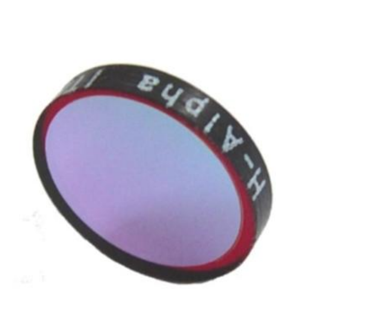

H-alfa filtry od SolarSpectrum a DayStar jsou oproti vzduchovým etalonům vybavené slídovými etalony, jejichž výroba je také kapitola sama pro sebe. Někde jsem tady o tom již psal ( štěpení slídových destiček žiletkou atd.) U těchto typů je blokovací H-alfa filtr s propustností 10Ä umístěn na vstupu tohoto optického svazku filtru. Až na výstupu je umístěn tzv. ITF filtr 656nm ( induced transmission filter), který tvoří tepelnou a UV ochranu pro oko nebo kameru.
A právě tento ITF filtr 656nm, jak už tady psal Martin M., časem degraduje a to u obou systémů ! Zřejmě také v závislosti na použité apertuře předního etalonu, nebo objektivu. Také z tohoto důvodu se lze důrazně doporučit aplikaci ERF-cool filtrů, které jednak omezí tvorbu tepla v tubusu, ale také sníží tepelnou zátěž ostatních kompentů H-alfa filtru.
BF filtry od Lunt nebo Coronado mají tyto tepelné ochranné ITF filtry umístěné na vstupu zenitového zrcátka, přičemž cenu určuje hlavně průměr H-alfa filtru s propustností 6Ä na výstupu. Dobře tu problematiku popisuje fa. Beloptik.
ITF filtry 656nm s identickými vlastnostmi a průměrem 17.5mm dodává také
https://maierphotonics.com/656bandpassfilter-1.aspx
Oproti filtrům se stejnou aperturou od Beloptik jsou zhruba o polovinu levnější, včetně dopravy z USA a cla stojí cca. 2.500,-Kč.
O náhradě těchto ITF 656nm filtrů , které mají speciální antitepelnou úpravou, jednoduchým modrým sklem tady čtu poprvé. V tom případě ale musí mít fa. Lunt tu tepelnou ochranu ještě dodatečně vyřešenou, protože modré, byť optické sklo, IR záření zachytit neumí !
