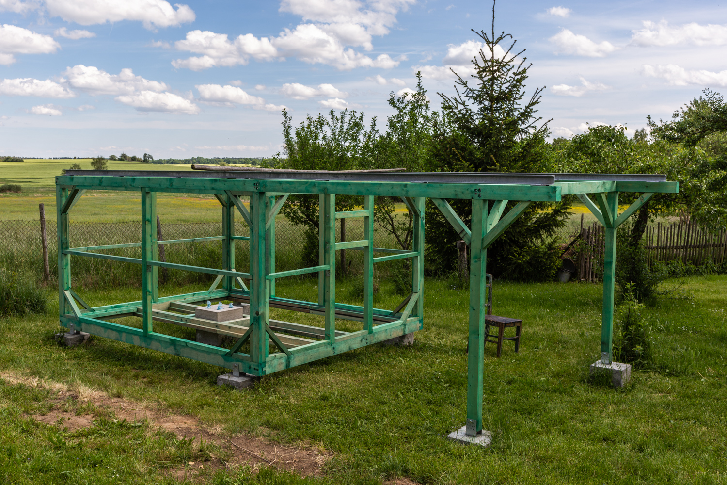

S prichodem jara uz mi to taky pomalu roste..stav po tydnu praci v 1-2 lidech..

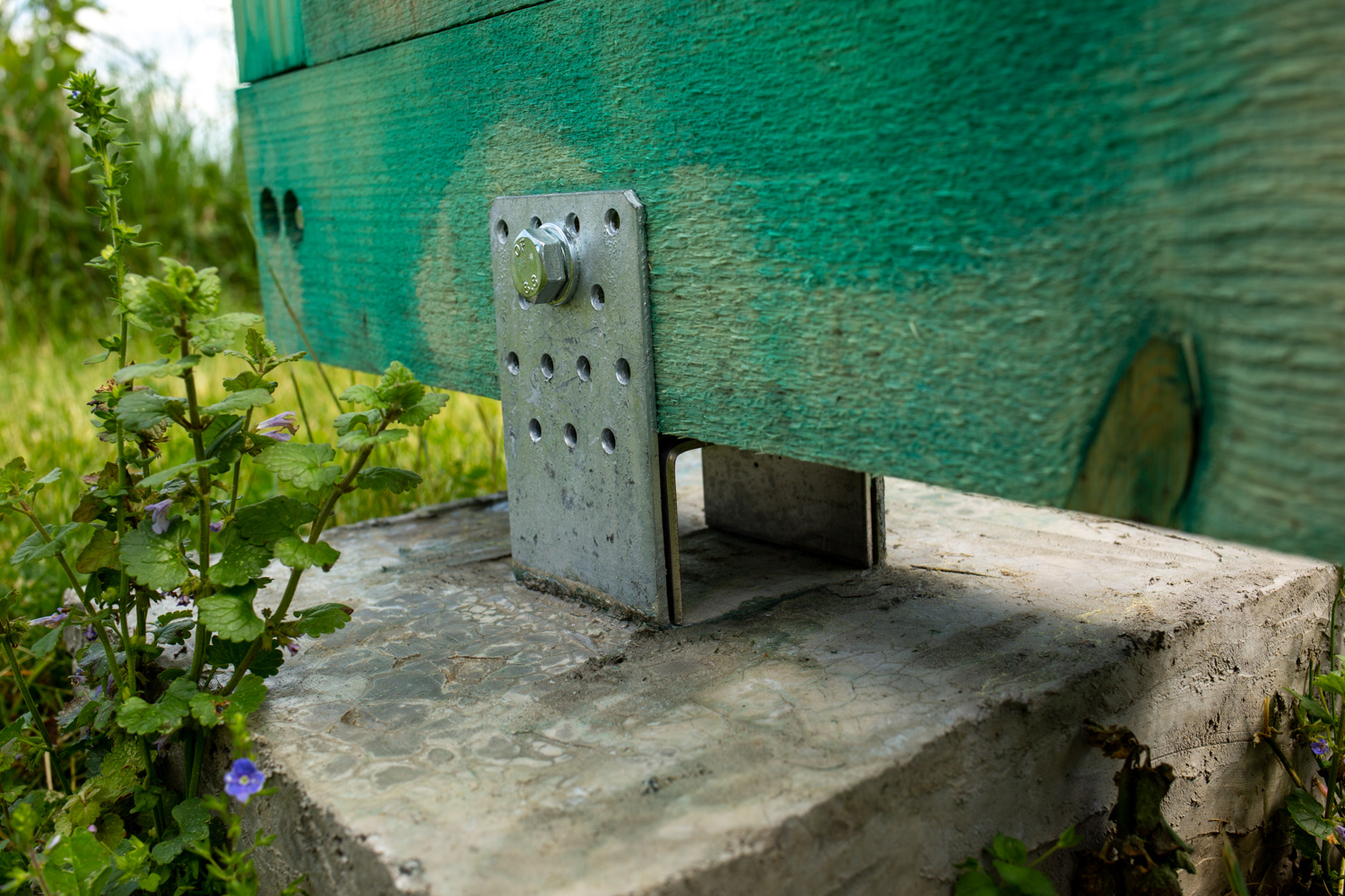

ulozeni na " spatne zabetonovanych patkach, co jsem zde taky resil, vyreseno podlozenim tramu nerezovyma "Uckama"..
Aktualne resim, co na strechu, aby to nelapalo moc tepla - nabizi se umela sindel, popripade plecharina a nebo me kamos klempir lanari, ze nejlepsi je aktualne nejaka svarovana pokryvacska folie ( svetle seda barva).
Vnitrni rozmery cca 2,5 x 3,1m..

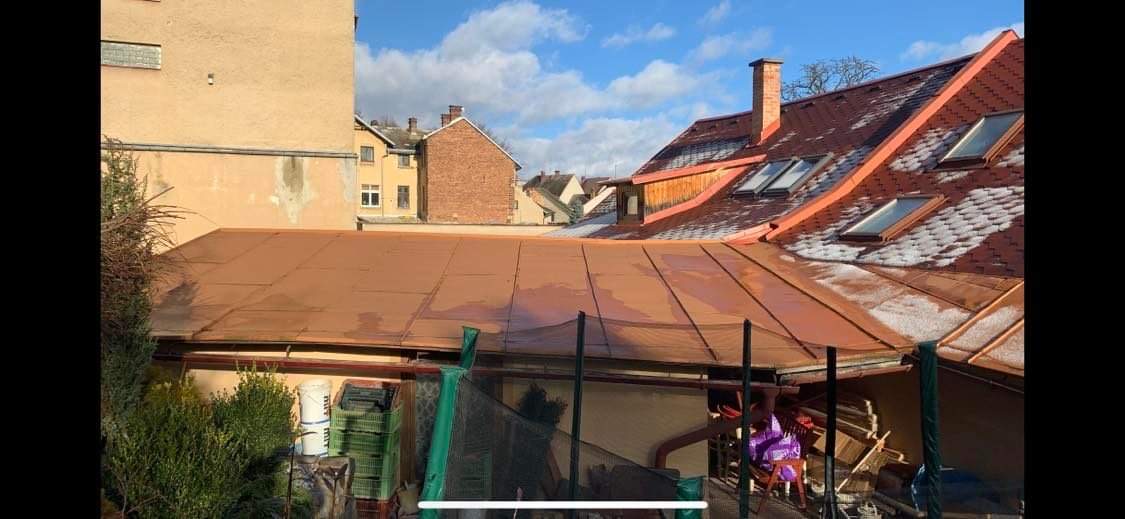

Lokalita na houby, barák se sedlovou střechou umístěný centrálně na pozemku, okolo reletivně vzrostlé stromy. Jediný trochu výhled z pozemku je nad Prahu :-( Zkrátka Černošice jak vyšitý. Jediná šance je udělat díru do střecy, a skrze ni kukátko vysunovat. Mechanicky, staticky, i co se provedení týče bych řekl, že bez problémů. Jediný dotaz: titanzinková střecha a sálavé telo. Dle mého to nebude tak špatné. Rychle se ohřeje, rychle zchladne. Je velkoryse izolovaná. Máte někdo nějaké zkušenosti? Díky.

Ano, je to tak - rychle se ohřeje a rychle zchladne. Pokud dobře počítám, tak při ohřátí o 40°C absorbuje takový plech o tl. 0,7mm cca 21 Wh energie. Tu ale zvečera zase rychle vyzáří.
Daleko větší vliv ( co do "přízemních" vlivů ) může mít ohřátý okolní terén a další stavby.

Jen doplním, že jsem to počítal na plochu 1m2. Tepelná izolace pod plechem logicky nijak neovlivní chování plechu jako takového - ten se shora ohřeje, izolace neizolace a zase vyzáří. Pod plechem bude počítám buď prkenný záklop nebo bude na latích a kontralatích, buď ploché tabule nebo nějaký profilovaný materiál. Tam podle mého nemá moc smysl vymýšlet kvůli plechu nějakou dodatečnou izolaci, která by tvořila jen tepelnou brzdu směrem dolů. Myslím, že okolní vlivy tohle dokonale překryjí, nelámal bych si s tím asi hlavu.
