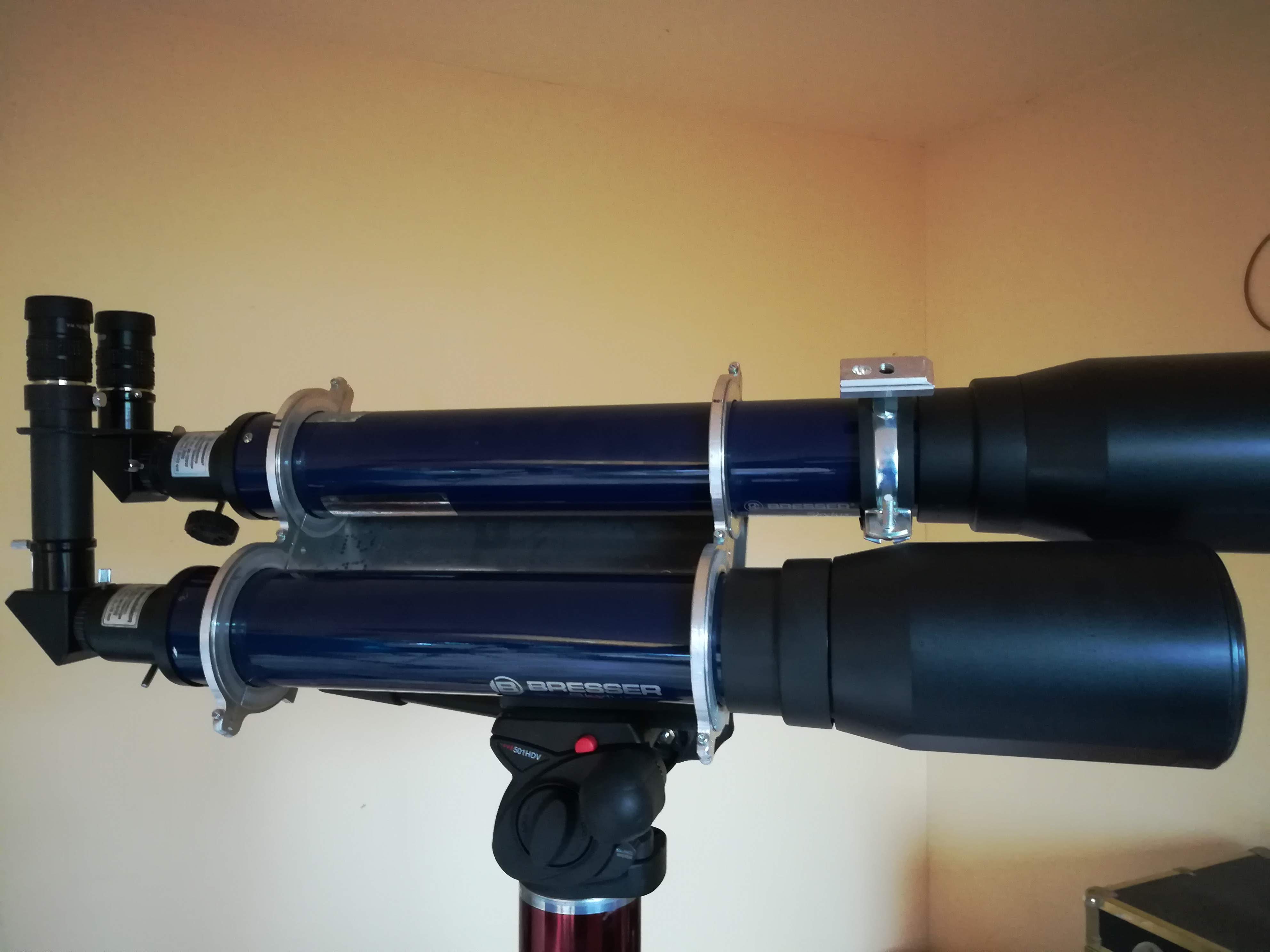

Dalekohledy na foto jsou 120/1000. Klec pro dalekohledy je zámečnická práce - tedy žádná složitost. Koincidenci lze při pozorování seřídit v libovolné poloze dalekohledu (točítka pro seřízení jsou vidět). Oční rozestup lze měnit posunem jednoho tubusu. Amatérská stavba vhodná je pro toho, kdo má jeden dalekohled a chce binokulár. Sežene druhý a může stavět.

peta62 píše: 07. 05. 2022, 09:21 Muzete nekdo, prosim, ukazat ( schema, obrazek, popis nebo odkaz ) jak vypada ta soustava s posunutým objektivem ? Pokousel jsem se hledat, ale cesky to vede jen sem, v jinych jazycich neznam presny termin.
Nebo to muze vypadat takhle , kdyz to cele zavres do krabice ....jinou fotku bohuzel nemam .Nejsem ted na chalupe .

Praxus píše: 09. 05. 2022, 14:37 Nebo to muze vypadat takhle , kdyz to cele zavres do krabice ....jinou fotku bohuzel nemam .Nejsem ted na chalupe .
Dekuji, moc pekne, trochu jsem tu fotku vytahl a myslim ze ukazuje princip take dost dobre.

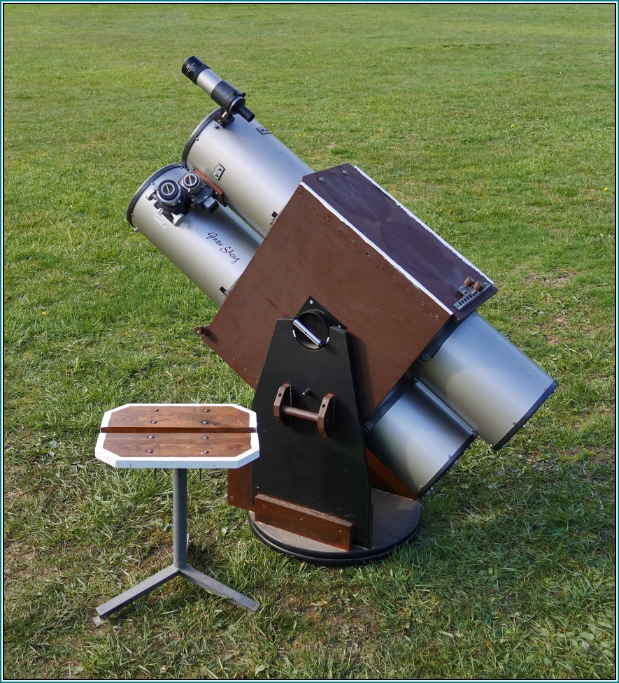

Tady je taková obdoba Newtonů.

No ne, takovou konstrukci jsem ještě neviděl. Buď systém Ainslie, nebo systém Kolář, popřípadě u velikých průměrů systémové dvěma odrazy na každé soustavě a pozorovatelem mezi tubusy. Tohle je vtipné řešení.

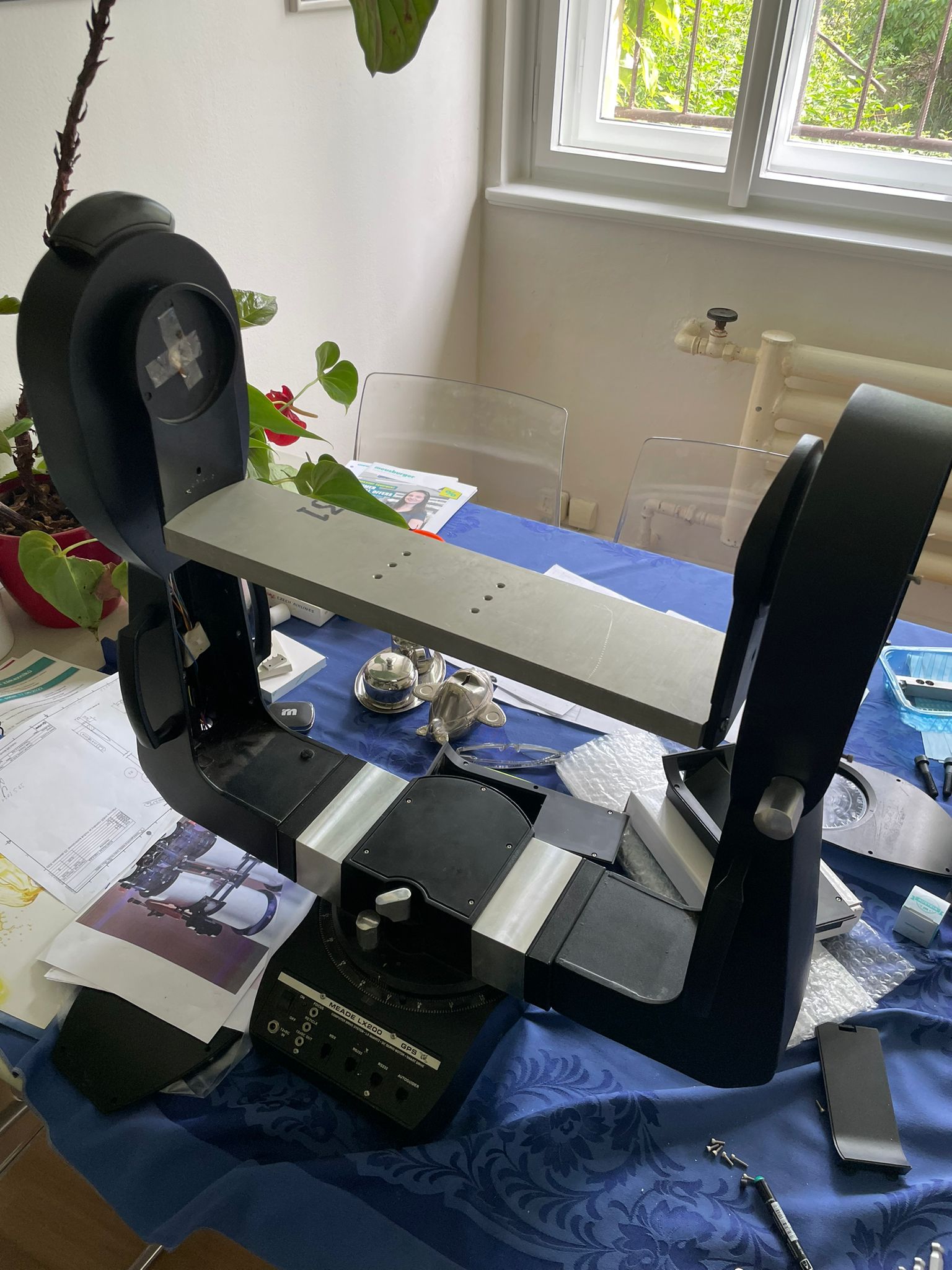

Kravinky, blbinky, ale naváděné bino 152 f5.9 na rozšiřované vidli Meade LX200 je už skoro hotové. Malá ochutnávka ....

a není řešeno posunem
...pohled bude věřím neskutečný
