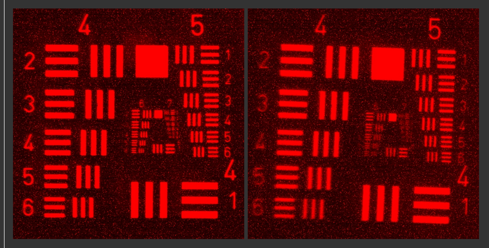

Pupak napsal: ...
To je subjektivní. V pásmu 656,3nm, tedy v H-alfa, je vizuální citlivost u každého odlišná. Pološířka propustnosti etalonů u PST kolísá od 0.7Ä do 1Ä a pro přenos kontrastu je zásadní. Podrobným testováním PST se zabývala firma Wellenform:
http://www.wellenform.biz/messtechnik/s ... skope.html
Jak je vidět, i ostrost je u PST kolísavá.
- Test ostrosti PST od fi Wellenform.png (774.48 KiB) Zobrazeno 1796 x
