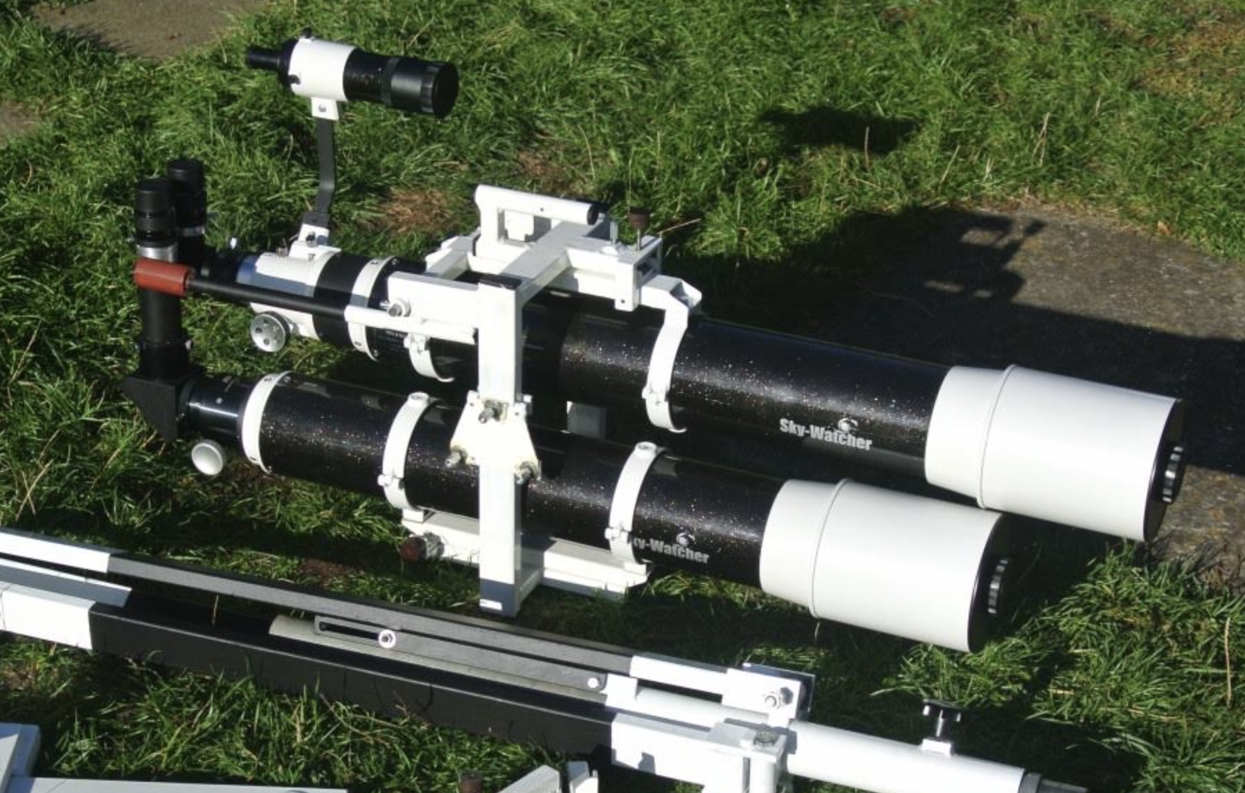

Zapomněl jsem napsat - soustava s posunutým objektivem. Jeden odraz v dalekohledu.

Je pravda, že APM má tu cenu přepálenou, reálně se to bino 152 dá postavit kolem 10 tis. EUR + montáž, jak píše Robert. Lepší by bylo použít kvalitnější TS 155 mm, ale to už bude "monstrum".
Milan (butka) by to řešil jinak a to dalekohledy nad sebou s vzájemným posunem. Vyjde to levněji (není potřeba EMS), ale musí tam být dokonalá kolimace dalekohledů. TEC nabízí bino ze dvou 140/F7 + EMS, ale to bude raketa, protože nedávno Baader opět TEC zdražil z nedávných 8500 na 9700 EUR (před 2 lety 8090 EUR), koukám investiční dalekohled :).

Muzete nekdo, prosim, ukazat ( schema, obrazek, popis nebo odkaz ) jak vypada ta soustava s posunutým objektivem ? Pokousel jsem se hledat, ale cesky to vede jen sem, v jinych jazycich neznam presny termin.
Příspěvky: 13361
Re: Velké astronomické binokuláry
#885
Použiju s dovolením jeden snímek, vypadá to takto.
