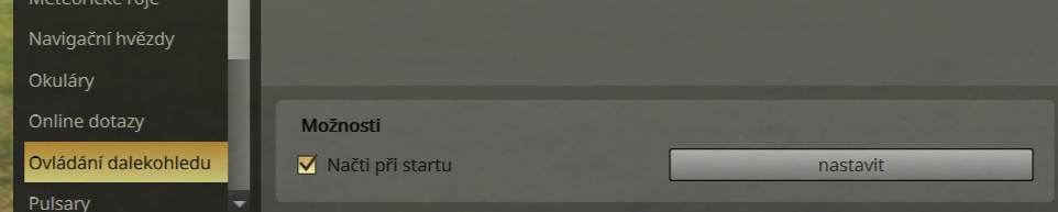

Re: Stellarium
tak jeden problém jsem vyřešil a do druhého spadnul.
Nainstaloval jsem si novou verzi Stellaria (stellarium-23.2-qt6-win64.exe) u původní verze Stellaria (stellarium-0.22.1-win64.exe) se mi nedařilo nastavit správný směr dalekohledu na mapě, ve skutečnosti dalekohled směroval správně, pro komunikaci používám standardní QEMOD.
Nová verze ukazuje směr dalekohledu na mapě správně ale pokud provádím vícebodovým zarovnáním hvězd pomocí EQMOD při závěrečné synchronizaci ve Stellarium mi Stellarium natvrdo spadne a to prakticky pokaždé. V některých případech při spuštění Stellaria v nastavení, ovládání dalekohledu je tlačitko "nastavení" neaktivní, viz. příloha.
Nevíte z Vás někdo, čím by to mohlo být?
- Nastaveni ovladani dalekohledu Stellaria.png (159.54 KiB) Zobrazeno 4730 x
