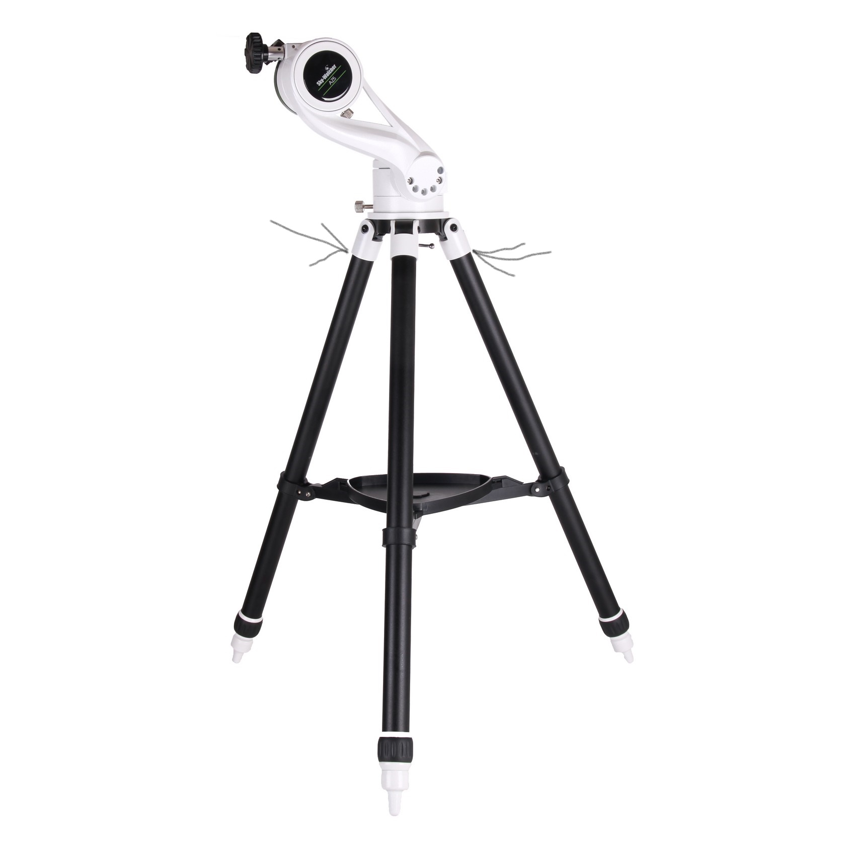

Mám již druhou azimutální montáž SW AZ5 a u obou kusů je stejný problém - nestabilní nohy.
Stačí povolit plastové objímky které dole na nohách drží jejich rozpěru a nohy co největší silou zašroubovat na doraz do horního těla montáže.
Potom samozřejmě objímky zase utáhnout a vyplatí se také projít všechny šroubové spoje, někdy jsou některé volné.
Nevím proč, ale číňani nohy nikdy nedošroubují na doraz. Montáž se tím výrazně zpevní.
Je to práce na několik minut.

A kolik ta montáž unese ? Rozuměno bez nadměrného chvění..? Nebo nějaké srovnání s jinou AZ montáží...

Provozoval jsem ji dříve s TS ED-čkem APO 80/560 (které jsi mi kdysi doporučil).
Se zrcátkem, reddotem a okulárem měl dalekohled cca 4 kg.
Bylo to na ni tak akorát. Při velkém zvětšení se to asi 1-2sec. klepalo než se dalekohled uklidnil.
Pak jsem to vše prodal (byla to chyba) a kvůli většímu výkonu na planety jsem koupil TS ED APO 125/975.
To už bylo na AZ5-ku nemyslitelné, takže to vyřešila EQ5-ka.
No a teď jsem koupil od Dvadera Megreze 72/430 a na něj jsem potřeboval nějakou lehkou montáž.
Zároveň ji používám na Lunta 50mm.
Osobně si neumím představit na ní provozovat větší dalekohled než 80mm refraktor.
Ono se sice píše, že unese refraktory do průměru 100mm, podle mě je to ale přehnané.
Ten rozdíl v tuhosti oproti EQ5-ce je na první pohled znatelný.
Jedna věc je unést, druhá s tím smysluplně provozovat. Já bych na ní nic většího nedával.
PS: jinou AZ montáž jsem v ruce neměl (kromě dobsona)

Já mám od té montáže stativ cca 2 roky a dnes jsem zkusil ten postup na zpevnění. Ale nebylo co, ten můj stativ byl dobře utažený.
Jinak teď na něm zkouším hlavu Berlebach Spica a s ní je to velmi dobré a jak Lunta 60 s tlakovým laděním, tak ZenithStar 73 s reddotem a těžkým okulárem či binohlavou to zvládá bez problémů.
