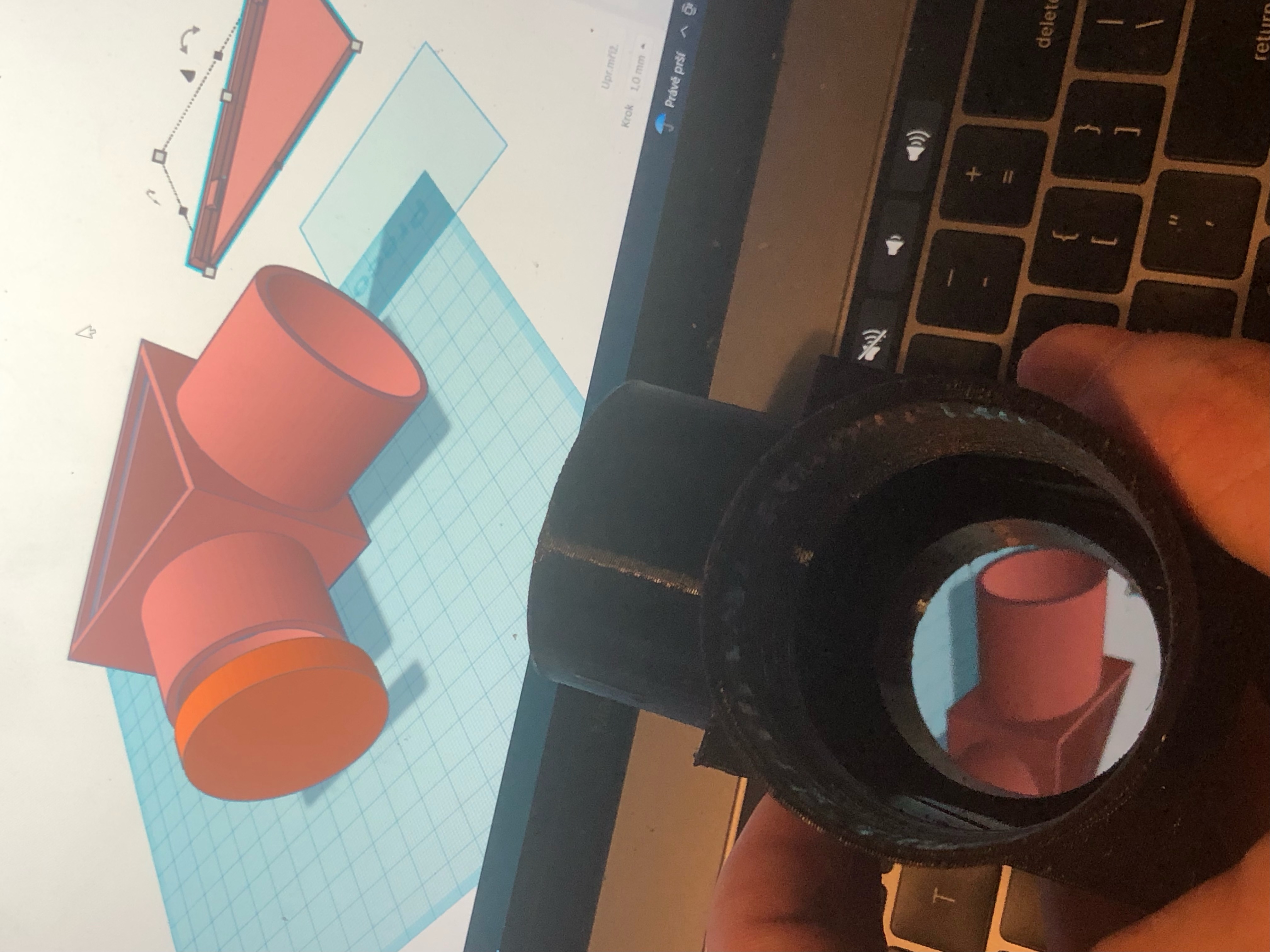

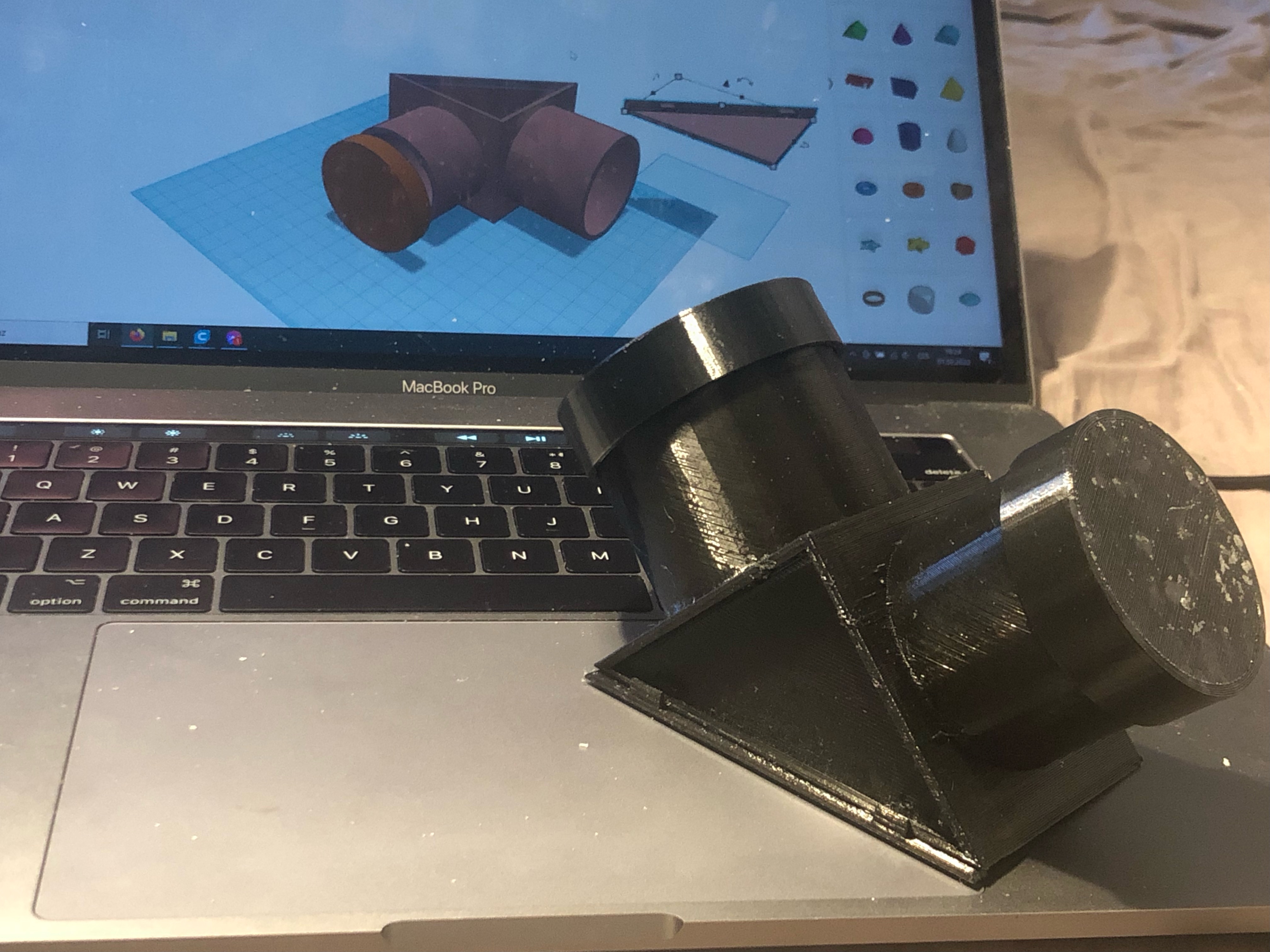

S ohledem na ceny 2" zrcátek jsem se rozhodl, že si jedno vytisknu. Hlavní 2 podmínky byly nízká cena a jednoduchost, prostě aby to tiskarná vyplivla a já nemusel dělat další brekeke jako například vkládat závity na šroubky atd. (což samozřejmě může mít nezpochybnitelné výhody).
Začlo to objednávkou z Aliexpressu, tj. first surface mirror o rozměrech 156x102mm, které jde nařezat na 4 menší 78x51mm (2" = 50.8mm, délka zrcátka pak musí být 50.8 krát sqrt(2) = 71,8mm, tzn. na delší straně mám rezervu 6mm, na kratší 0.2mm).
Pak jsem sedl k tinkercadu a vytvořil toto:
Výtisk je z PETG, samotné zrcátko lze tisknout bez podpor. Bok, který se zasune do mezery a zacvakne za můstek (viz fotka), podpory vyžaduje.
Následně jsem dotiskl i krytky, menší z nich potřebovala zevnitř o zlomek milimetru ořezat.
S výsledkem jsem velmi spokojený, zkoušel jsem ho v ED80 a nepozoruji žádný rozdíl v zobrazovací kvalitě oproti dielektickému 1,25". Nutno říct, že zatím jsem ho zkoušel jen ve dne.
A cena? 60 gramů PETG = 25kč, zrcátko 78x51mm vychází na necelých 60kč. Tisk trvá kolem 7 hodin. Tudíž maximálně 100kč i s energiema :)

Asi bych volil PLA, je pevnější a bude se méně prohýbat než PETG. A nebude mít možné prohýbání (když tam dáš těžší okulár) nějaký vliv na zobrazení?

Lukasi nebal by ses u PLA co udela venku, zvlaste v mrazu nebo na slunci ?
Pravda je, ze kdybych to delal, asi bych trochu zmenil tvar. Minimalne bych vodorovne spojil obe trubky ve vysce spojnicove hrany nebo dokonce nechal zebro mezi trubkami prave kvuli tuhosti, ale to je minimalni uprava, kterou muze Samuelson udelat, pokud pouzivanim zjisti, ze toto nebude vyhovovat.

Pak by ale odpadla možnost denního používání v létě. Ale jinak asi neni žádný důvod proč PLA nepoužít. Žádný ohyb nepozoruji a to jsem tam měl kovovou redukci na 1,25” + Skywatcher planetary 58. Stěny jsou skoro 3mm tlusté.
Určitě by se z PLA ale nedal dělat bok, ty háčky musí pružit a i u PETG to bylo tak akorát. PLA by ruplo při zacvakávání.

Nějak si to žebro mezi tubusy neumím představit, přeci by naráželo do okulárového výtahu při zasunutí.

Jak se tam pripevnuji okulary kdyz to nema sroubky a neposkozuji sroubky dalekohledu stenu trubky ?
A jeste jednu drzou otazku, nebudes nektere ze zbyvajicich tri prodavat na vyzkouseni ?
Edit : Ano, zkratilo by to zasunuti ( to by se dalo korigovat prodlouzenim trubky ) a prodlouzilo optickou delku. Bral jsem to jako moznost, pokud by tuhost nevyhovovala.
Edit 2 : Bez optickeho vlivu by se dala tuhost, zase jen v pripade potreby, zvysit vyplnenim rohu zevnitr, kde neprochazi svetlo. Intuitivne, nepocital jsem to, bych se nejvice bal prohnuti plochy z niz trubky vychazeji.

Okulary upevnuju prave do zminene 1,25” redukce ktera drzi fest (dalsi vyhoda PETG, jelikoz PLA by se na vstupu neroztahlo ani o pid - nemohlo by samo o sobe nic drzet). Jakmile dorazi zavitove vlozky, budou i sroubky.
Omlouvam se, ale prodaval bych je nerad, musel bych jednoduse objednat dalsi pro sebe, nebot pro ne jiz mam vymyslene vyuziti.
Kazdopadne jistou utechou by mohlo byt to, ze zrcatka planuji pristi semestr podrobit metode AFM (atomic force microscope) ktera by mohla ukazat, jak na tom kvalitativne zrcatka jsou na nanometrove urovni. S temito vysledky v ruce se pak cloveku hned bude rozhodovat lepe zda objednat ci neobjednat.

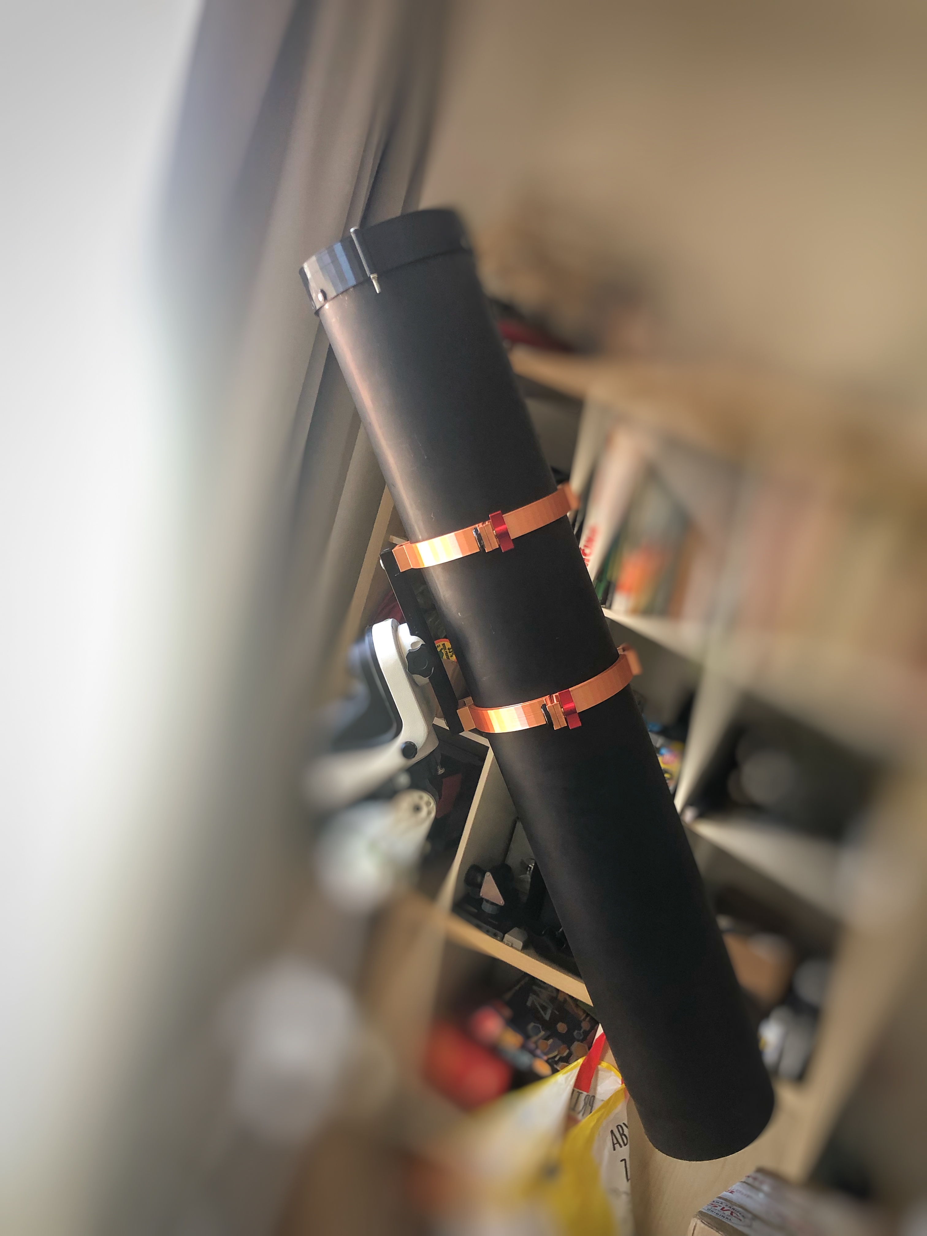

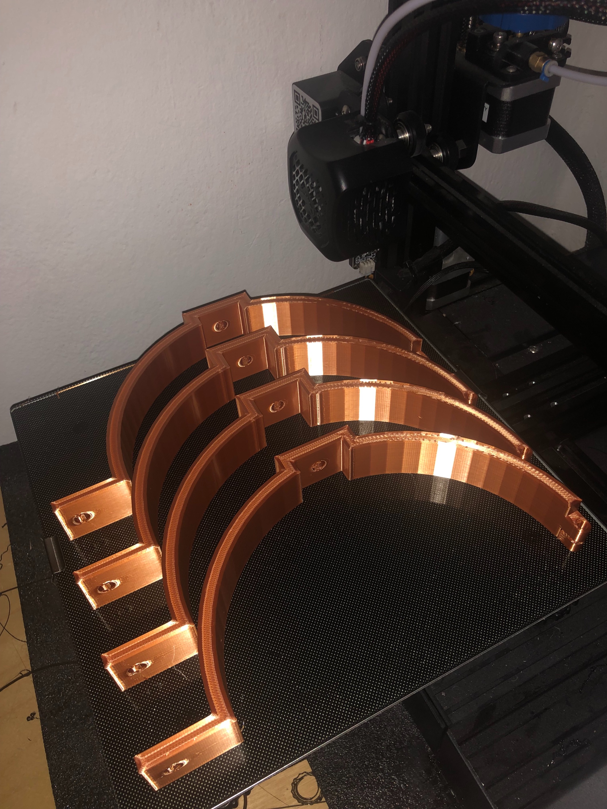

Stavba refraktoru postupuje mílovými kroky, po usazení čoček do vytisklé objímky (nakonec jsem zvolil PETG protože to je jediný černý filament co tu mám) následovalo vytisknutí kruhů:
Tiskl jsem 4 perimetry, vnitřek kruhů je vylepený velurem pro vyšší tření a ochranu tubusu.
Inspiraci na barvu jsem dostal u Achernara a jeho mosazného dalekohledu, měděný filament se ale sháněl lépe.
No a protože zatim nemám lepší montáž, musel jsem to na ukázku posadit na AZ-GTi :D Samozřejmě to na ní provozovat nechci, nebo alespoň ne motoricky.
Takže už jen okulárový výtah a je hotovo :)
