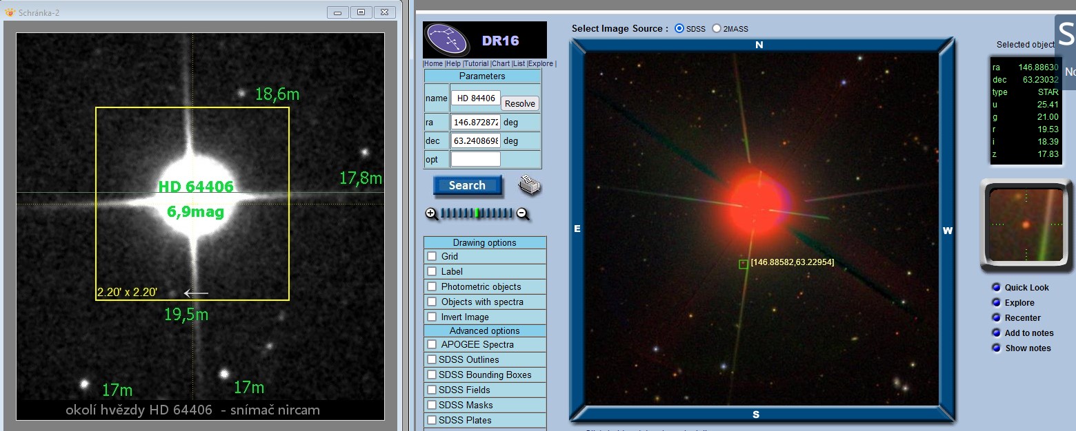

Dával jsem včera na fórum kosmonautixu obrázek ze zorným polem JWST s magnitudami hvězd v jeho okolí:
https://forum.kosmonautix.cz/viewtopic. ... 93#p129293

Milan, to není HD 64406, ale HD 84406. Tady je porovnání. Hvězda ve čtverečku je hvězda na kterou ukazuje šipka 19,5m to opovídá v SDSS r kanálu.
HD 84406..jpg (215.78 KiB) Zobrazeno 1559 x

Ano, v popisu je chyba, díky za upopzornění. Bohužel to nejsem schopen v galerii astro opravit, vymazat ani dodat nový obrázek. A je to jasnost v R kanálu
edit: upraveno
