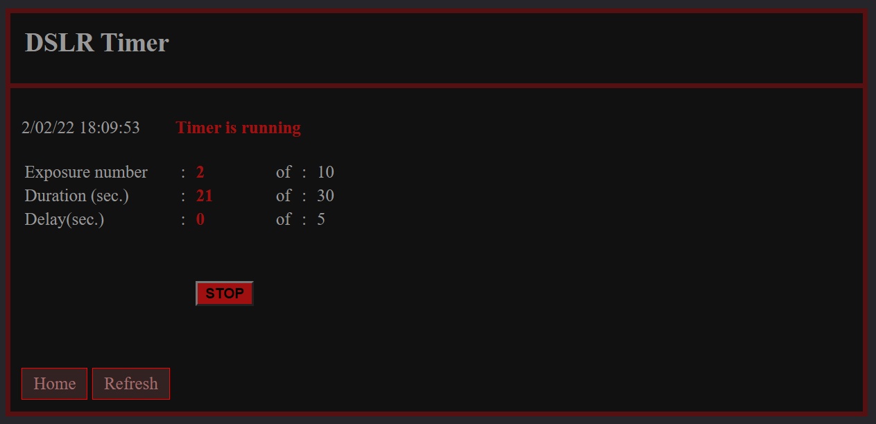

Tak jsem moje rozšíření původního ASiair 1.0 včetně potřebného SW pro regulaci výkonu a DSLR časovače konečně dokončil
SW v režimu DSLR Timer Only lze zprovoznit i na ASiairPro a tak ovládat většinu značek DSLR
Odkazy:
https://github.com/romanhujer/indi-asi-power-board
https://www.thingiverse.com/thing:5228125
https://easyeda.com/hujer.roman/rpi-asi-power-clone
Odkazy:
