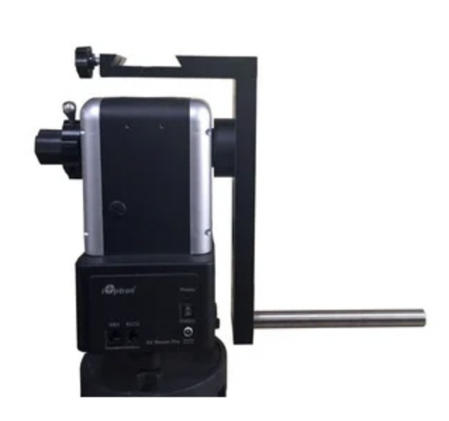

U těchto montáží se vyvážení těžších dalekohledů nebo bino předpokládá jako nutnost, buď přes nějaký L nebo Omega úchyt dalekohledu a závaží.
- Snímek obrazovky 2022-01-13 v 10.20.22.png (320.5 KiB) Zobrazeno 4316 x
