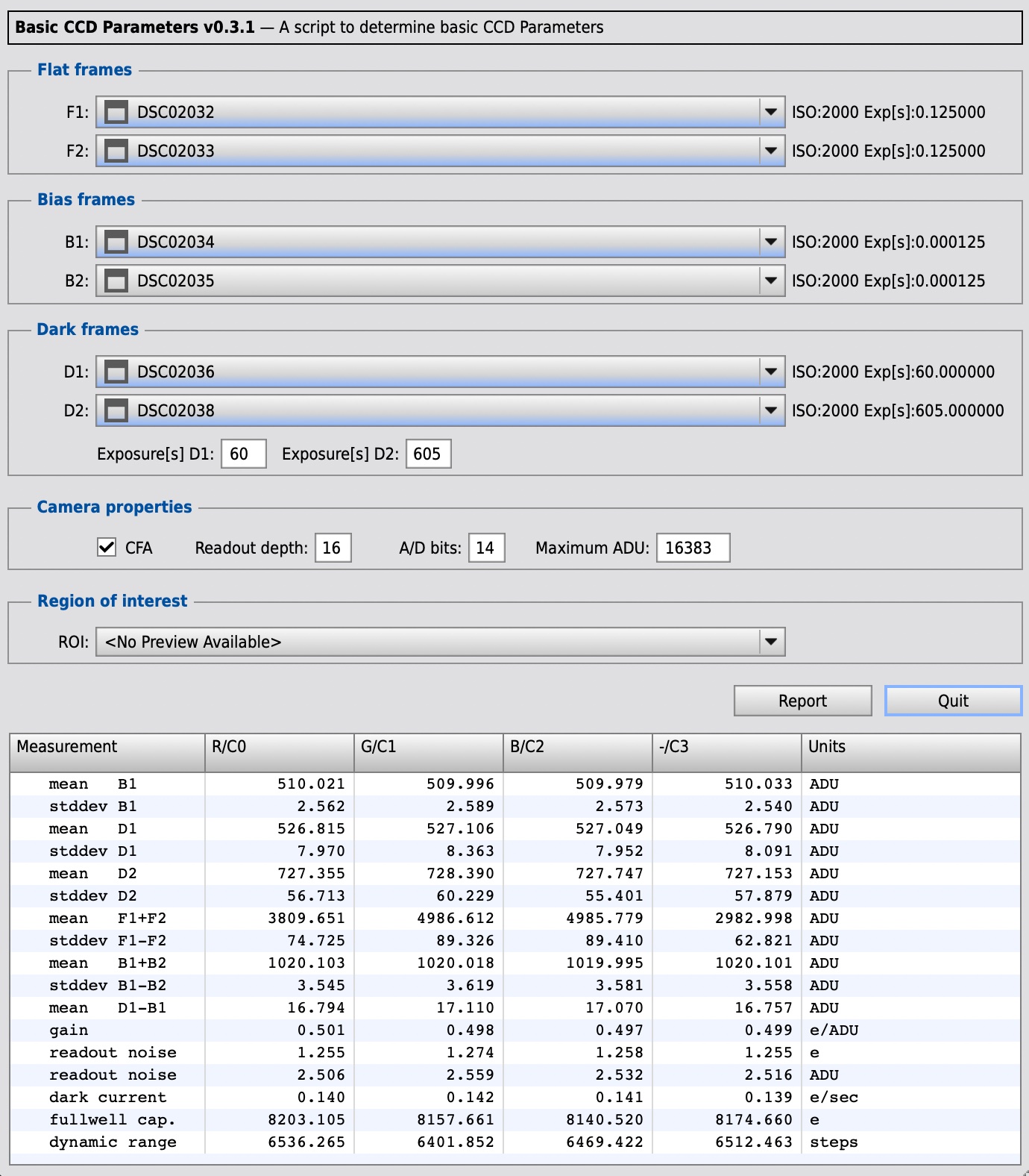

Je to tak, ISO 2000 je ideální nastavení, vzroste oproti ISO 1600 DR (z 11.3 EV na 12.7 EV) a sníží se rapidně readout noise :)

To je typické pre kopec snímače od SONY že od určitej citlivosti sa prepnú do low noise módu.

Je to tak, pak už se dalším nárůstem ISO opět začne snižovat DR, nicméně readout noise se drží na stejné nebo lepší hodnotě. Oproti Canon 6D to je zase posun vpřed.
