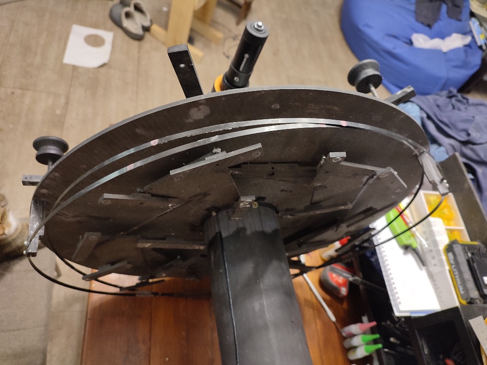

Tak kousek skoro hotovej, natřít a uvidíme....

Ta zadní deska a vahadla: Šálí mě zrak, nebo je to fakt vyřezané z uhlíkové desky ?
Osobně si myslím, že tahle konstrukce bude fakt silně pružit, a prohýbat se různě v různých zenitových vzdálenostech. A ten průhyb se ještě několikrát znásobí vypouklým sekundárním zrcátkem.

#98
Příspěvek od bastas.bastas »
Je to uhlíková deska asi z 20 vrstev. Na Newtonu to nepružilo, ono je to tuhý jak mrcha.....

Re: výroba Ritchey-Chretien 20"
#99
No to jsem zvědavý. Ono na vizuál je to asi fuk, ale na focení se by to po přemíření di různých výšek poznalo. Jak je ta deska tlustá ? A ta vahadla ?

Příspěvek od Pupak »
U těch uhlíkových kompozitů nezáleží ani tak na tloušťce jako na kvalitě výlisku. Havel umí udělat desku 5mm silnou, kde je 98% uhlíku. Taková deska svojí tuhostí překoná všechno, co si umíš představit. Běžná ocel, nebo dural je proti tomu žvejkačka. Já tam kupuju tyčovinu 20x20mm, která se na metrové délce uprostřed neprohne víc jak o pár setin mm při zátěži 10 kg. Jakýkoli jiný materiál stejného průřezu se prohne o desetiny.
deska a vahadla 6 mm, nechal jsem si to dělat u profíků v Liberci, vešlo se jim tam na těch 6 mm asi 20 vrstev té nejtenčí tkaniny....ale když jsem to podepřel na krajích a skákal na tom, tak to asi vůbec nevědělo....Těch 6 ks na přišroubování k tubusu je taky karbon 12x+12 mm...
