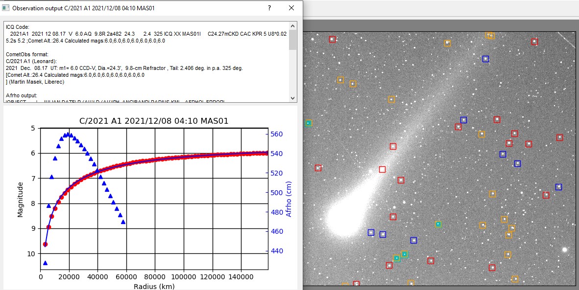

Ze snímků od MaGa (Canon 6D + 98mm refraktor) jsem zmeřil jasnost komety na 6.0 mag (vyseparovaný kanál G z RAW snímku).
C/2021 A1 (Leonard):
2021 Dec. 08.17 UT: m1= 6.0 CCD-V, Dia.=24.3', 9.8-cm Refractor , Tail: 2.406 deg. in p.a. 325 deg.
[Comet Alt.:26.4, Martin Mašek + Martin Gembec, Krásný les u Frýdlantu]
