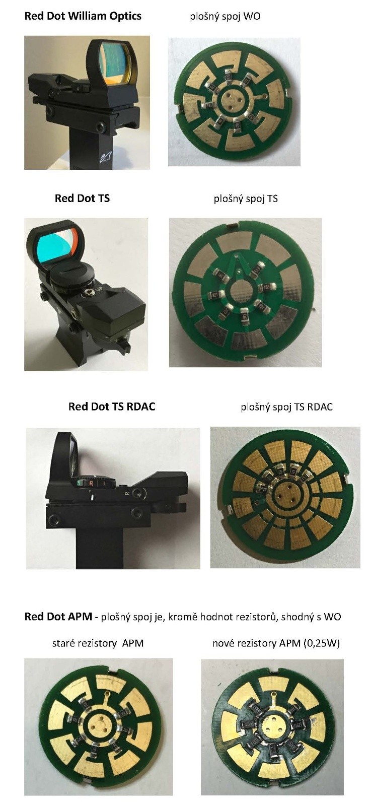

Inspiroval jsem se článkem na Posec o úpravě jasu hledáčků typu Red Dot. Rozhodl jsem se provést výměnu SMD odporů. Původní rezistory jsou o výkonu 0,125W, větší 0,25W se tam ale vejdou také. Je potřeba použít páječku s velmi tenkým hrotem. I pájecí stanice Proskit SS-202F, určená na pájení SMD součástek, má vcelku tlustý hrot, takže výsledek je na pohled trochu „humpolácký“, ale plně funkční.
Hodnoty rezistorů jsem zvolil odhadem a kontrolou ve tmě. Pro polohu s maximálním jasem jsem je u některých hledáčků ponechal původní s ohledem na použití při denním pozorování. U hledáčku TS RDAC bylo vhodné zvolit kompromis, aby zelený bod byl vidět ve dne a červený v noci již neoslňoval, protože odpory jsou pro obě diody společné. Naštěstí svítí zelená dioda jasněji.
Osvědčilo se mi i použití starší baterie CR2032 – nová má napětí kolem 3,3V a např. vybitá s cyklopočítače VDO má 2,8V, což pro hledáček stačí.
Výměna SMD rezistorů trvá u jednoho hledáčku 30 – 45 minut, hodnoty viz přiložená tabulka.

Není u těch WO/TS ten nejvyšší jas příliš malý?
Třeba občas se za dne hodí bod vidět pro seřizování…

Příspěvek od bobek »
Zrovna ty dva hledáčky ve dne nepoužívám, tak jsem si i maximální jas snížil, ale není problém si ho ponechat původní. Je fakt, že po úpravě mi zatím v noci bohatě stačily první tři polohy přepínače.
