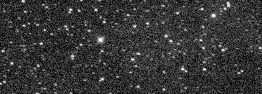

Včera jsem byl zvědav na Optolong L-eHnance a na barvy Albirea 2x1m 1600ISO N135/550,450Da.Ale bude používán většinou s N200/800,budou tak kratší expozice.
- Měsíc již vycházel.22.00h.
- CombineFil 2x1m srov star A.jpg (51.79 KiB) Zobrazeno 1713 x
,NEQ6 Pro ,TV guid. MMys,
