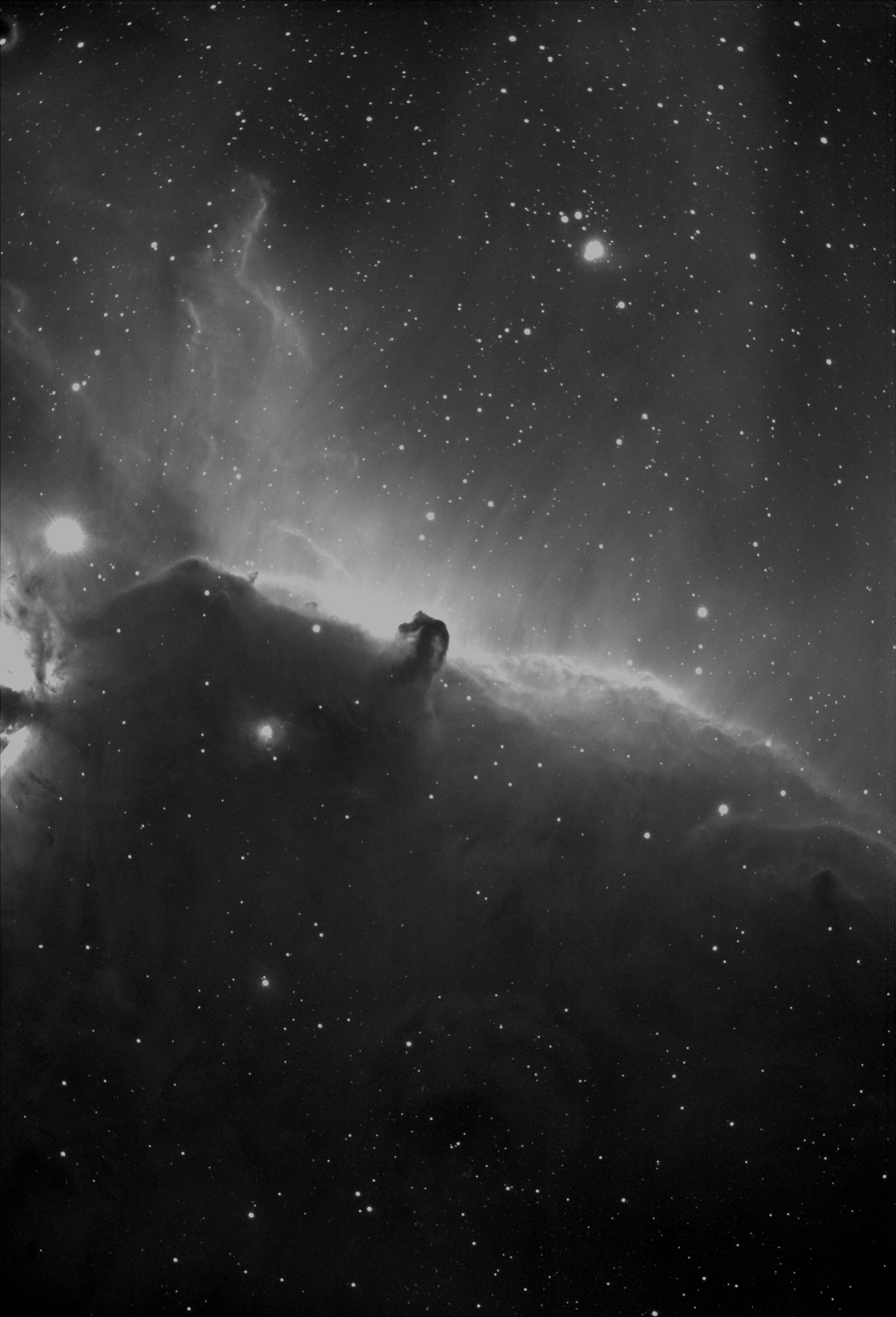

Ahoj všem, nová várka dat.
Tentokrát bych řekl že solidní.
SW ED100 + Vixen 0,67 + ASI294MM Pro + Ha 7nm, bin2x2, ...f6
Gain 121, 600s., teplota -10.
EQ6-R, PHD + ASI120MC, hledáček 50x180.
KH je 15x600s.
California 37x600s.
Darky.
Flaty jsem pořád ještě nezvládl na patřičné úrovni.
Ukázka je DSS + Zoner, jako vžy z mé strany žádný zázrak.
Myslím že je tam toho daleko víc
darky 116MB.
http://www.uschovna.cz/zasilka/RLE8I6FHAZAKRCHL-L3C
Lighty 484 MB
http://www.uschovna.cz/zasilka/RLY5YRU3VM3EWCEC-BV5

Re: Vyzkoušejte si zpracování
Ahoj Láďa!Osel píše: KH je 15x600s...
Lada.
Zatiaľ KH - tak narýchlo:
Myslím si, že výsledok máš trošku preexponovaný, takže máš tam stratené detaily a asi preto aj zväčšené hviezdy
