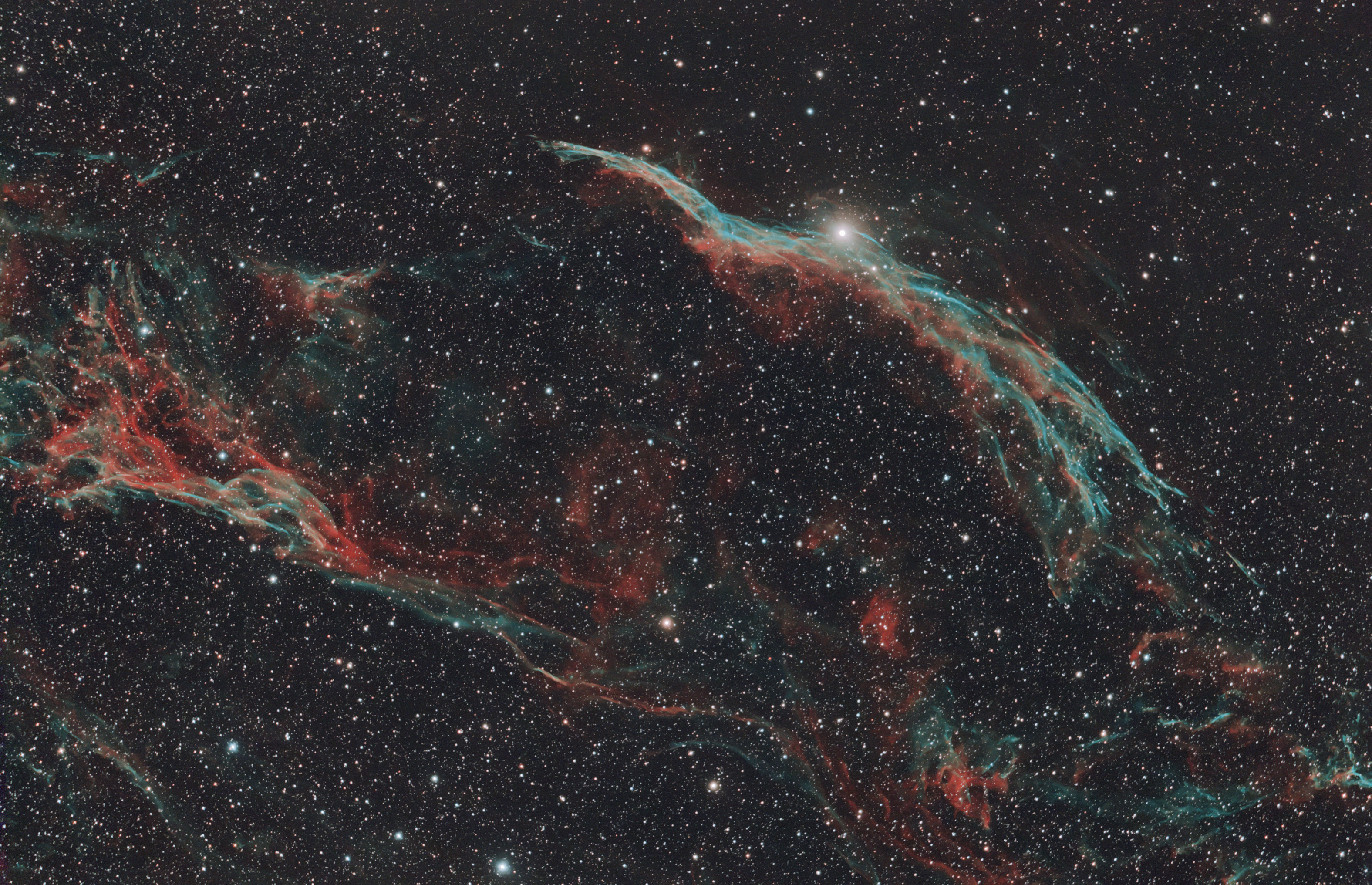

Osel píše:Ahoj. Posílám data na trénování.
NGC6960
Ahoj!
Trošku mi to trvalo, sorry...
Tá moja verzia má kopec problémov, ale dávam to sem, aby si videl aké detaily tam máš :o
(mne to neotvára, asi treba dať otvoriť obrázok...)
Moje problémy sú:
- mapy na pozadí
- tvary menších hviezd
- strácam slabé časti hmlovín... atď ;)
Napriek tomu som to nechcel zmenšovať, strácajú sa jemné detaily hmlovín.
Sorry, nemám na to viac času. Inak spracované bolo tak, že som fotky Halfa dal do červeného kanálu UHC fotiek v pomere 3:7 a O3 fotky do G a B kanálov UHC fotkiek v podobnom pomere. Preto takéto farby. Kanáli boli zarovnané LinearFitom, použité ABE, ACDNR, jemná saturácia farieb, vytiahnuté detaily LocalHistogramom a HDR, bolo zaostrené a zmenšené hviezdy.
Iné extra technológie som nepoužil.
So spracovaním som nebol spokojný, zopakovať to celé sa mi už nechcelo, ale máš to celkom fajn!
alex
Příspěvky: 18322
Re: Vyzkoušejte si zpracování
#1340
Co to prosím tě děláš s těmi hvězdami, vypadá to příšerně. Promiň, ale nemůžu jinak.
A to není první případ. Od doby, co se v různých SW objevila možnost potlačovat hvězdy, všichni jak praštění potlačujete hvězdy, mnohdy neskutečně ošklivým způsobem (to není první případ zde na AF).
Čímž neříkám, že já to občas v extrémně hustých hvězdných polích nedělám (dělám, jen to většinou ani nepoznáte), ale je potřeba (když už příliš překrývají zobrazovaný objekt) to udělat tak, aby to nebylo vidět, a citlivě ohledem na focený objekt (asi je blbost potlačovat třeba hvězdu v hvězdokupě).

Na prezentovanie toho, čo som chcel, stačilo spraviť LinearFit, ABE a zarovnať histogram.
Za ostatné úpravy sa ospravedlňujem... tak peknú fotku som totálne dofušoval.
Ja som len chcel autora povzbudiť, že tam toho má veľa :o oveľa viac ako tu bolo prezentované - a znova: na to stačí tu prezentovať informácie vo fotkách takto surovo ;)

MMys píše:Alex: No to je dobrý, teď jsi vyměnil obrázek, takže ten můj příspěvek vyzní jako blbost, to ho můžu zase rovnou smazat ;)
OK, sorry, je to späť - kritika bola oprávnená :oops:
Fotka v z toho môjho predošlého príspevku je teda tu:
Síce som sa sťažoval na nedostatok času - zmätky v spracovaní boli aj z toho dôvodu - ale skúsim to napraviť a dokončiť to :?
Martin: hviezdy...
stará chyba pri spracovaní: ak sú hviezdy nahusto, tak pri ich zmenšovaní cez StarMask sa splývajú do skupín, do reťazcov... - a výsledok ja potom taký.
Okrem toho mi ACDNR nechal okolo hviezd zrnité kruhy, ktoré som sa snažil zamaskovať... no dopadlo to ako to dopadlo.
MilAN: to červené je už len také z fotiek. Ak to zvýrazním bude to ešte krvavejšie :(
Prípadne ak má niekto záujem, tak je tu výsledok, čo mi vyliezlo z PixInsight po poskladaní Darkov, Flatov, Halfa, OIII a UHC fotiek:
https://www.uschovna.cz/zasilka/QEGPTHYZURMUJAAS-U78/

No, když už jsem do toho kecal, tak jsem to i zkusil :-) Myslím, že zalovit lze o dost více. Ale limituje to kresba toho refraktoru, kolem hvězd je potom už takové halo. Jak kdyby tam chyběl IR blok filtr.

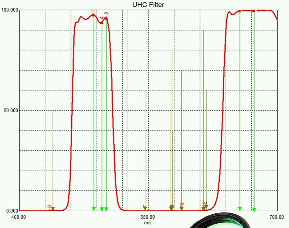

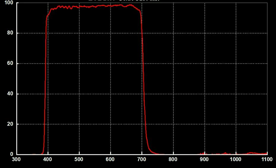

Tak když se na to podívá nejlepší z nejlepších hned je to vidět :shock: :!: . Martine prosím Vás tedy chyba byla už při snímání? To mám ještě před ten UHC dát UV/IR cut? Dva filtry zasebou ? To UHC by to mělo pokrýt ?
nou
Příspěvky: 2036
#1348
Příspěvek od nou »
No práveže podľa toho grafu ten UHC filter v IR prepúšťa. Pri vizuálnom pozorovaní to vôbec nevadí lebo je to hlboko v červenej. Škoda že nie je vidno ako strmo klesá za 700nm.

MMys píše:No, když už jsem do toho kecal, tak jsem to i zkusil :-) Myslím, že zalovit lze o dost více. Ale limituje to kresba toho refraktoru, kolem hvězd je potom už takové halo. Jak kdyby tam chyběl IR blok filtr.
Martin, paráda! Nádherne vyžehlené... ani nepoznám postup akým sa to dá takto vyhladiť :?
Len to nie je trošku na úkor ostrosti? Nedá sa to nejako kompromisne, aby sa zachovala ostrosť jemných štruktúr hmloviny ale súčasne aby sa odstránil šum?
Vďaka

No vyžehlil jsem to spíš víc než méně, abych mohl zalovit mlhoviny. Tohle je pro mě už takový limit, kam ještě jo. U svých snímků tak daleko nejdu, raději je více proexponuju. Bohužel toho šumu je tam stále dost. Bodlo by více expozic. Ubrat samozřejmě není problém, ale dělat to znova nebudu.
Astronomik UHC v IR propouští, a to hodně. Dodatečná IR blok je nutný, pokud ho nemá kamera v sobě.
Dva filtry za sebe bych nedával. UHC-čko bych si nechal na vizuál, a na focení emisních mlhovin bych si pořídil filtr pro ten účel navržený. Podstatně užší, s minimalizovanými reflexy a nepropouštějící IR:
