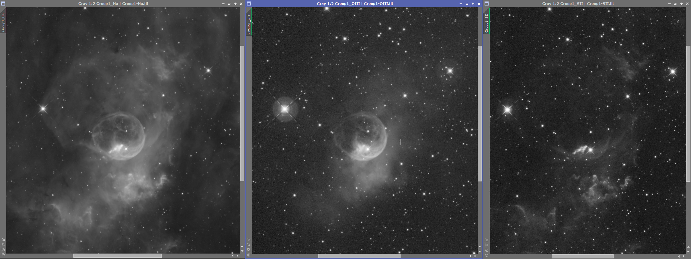

Včera se mi povedlo udělat první pokus na refraktoru Borg 77ED. zredukovaném na F/4 a jedná se o 15min dlouhé expozice (při úplňku, tak promiňte šum v pozadí, při takovéhle obloze už tam něco proleze i při 3.5nm). Filtry mají tloušťku 2mm, což by odpovídalo zhruba 1mm reflexu. Nic takového ovšem ve snímku není, nejjasnější hvězda je tam 52 Cygni, 4.2 mag. Která už problémy obvykle dělá. U těchto filtrů to vypadá velmi dobře, žádný reflex o průměru 1mm tam není, je tam pozue v SII kanálu reflex na hraně detekovatelnosti, o velikosti okolo 150pix - tedy 0.6mm, což odpovídá tloušťce skla s plochami od sebe přibližně 1.1mm, a to je nejspíš krycí sklíčko kamery ASI1600.
[/url]
Na klik velká verze.
Tedy za mě zatím plná spokojenost, alespoň na Borgu. Ale neberte zatím verdikt za definitivní, ještě udělám (pokud dnes počasí dovolí) test na velkém 300mm dalekohledu. A ve finále, až bude ošklivo a trochu času, donesu filtry ještě ke kolegovi na spektrofotometr, kde to mám domluveno. Tam změříme propustnost a vycentrování na spektrální čáru.

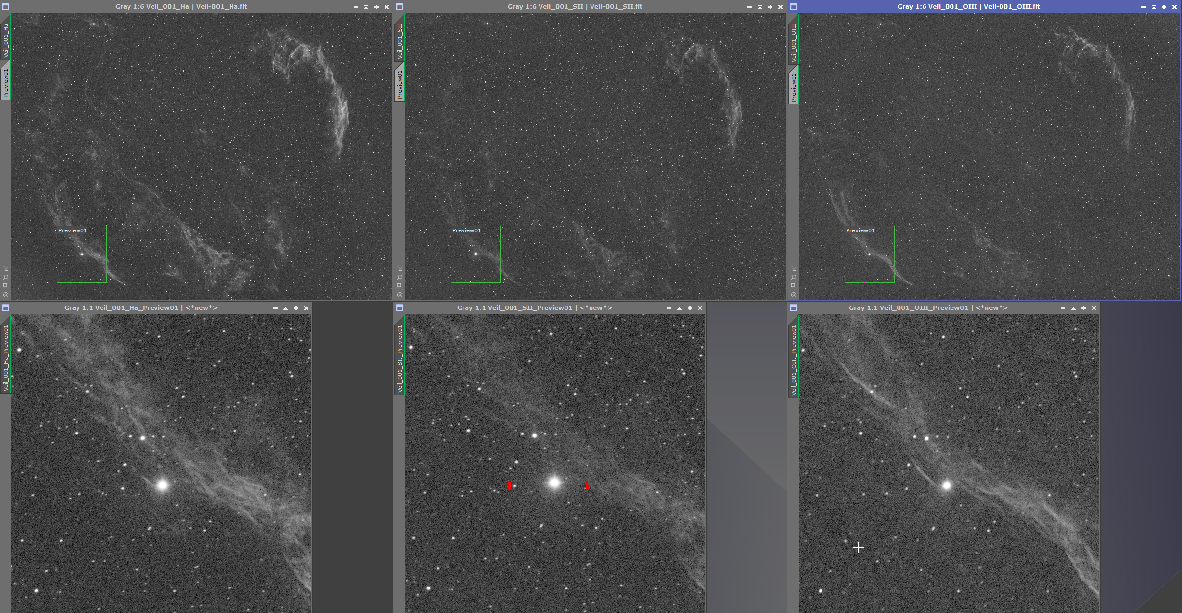

Po šoupnutí na N300/1200 to vypadá také velmi slušně. Pole stejné, 52 Cygni v záběru, ovšem tentokrát stejnou plochou filtru protéká 15x větší fotonový tok (77 vs 300mm objektiv). Expozice zase 900 sec.
Je vidět, že hlavní zdroj reflexu (toho menšího, červené čárky) je sklíčko komory ASI 1600, a tentokrát už ve všech třech pásmech. Vlastí reflex od Baader filtru je na hranici detekce, a pouze u OIII filtru. (A je vůbec otázkou, zda je to od Baaderu, může jít i o sekundární reflex od sklíčka kamery, to bohužel nejde rozlišit, protože tloušťka toho krycího je polovina tloušťky Baaderu, a tedy sekundární reflex od sklíčka je stejně velký jako primární reflex od Baaderu, kurnik...) Takže pokud bude ještě dobrá propustnost (až to dostanu na spektrometr) budu spokojený. Za tu cenu paráda.[/url]

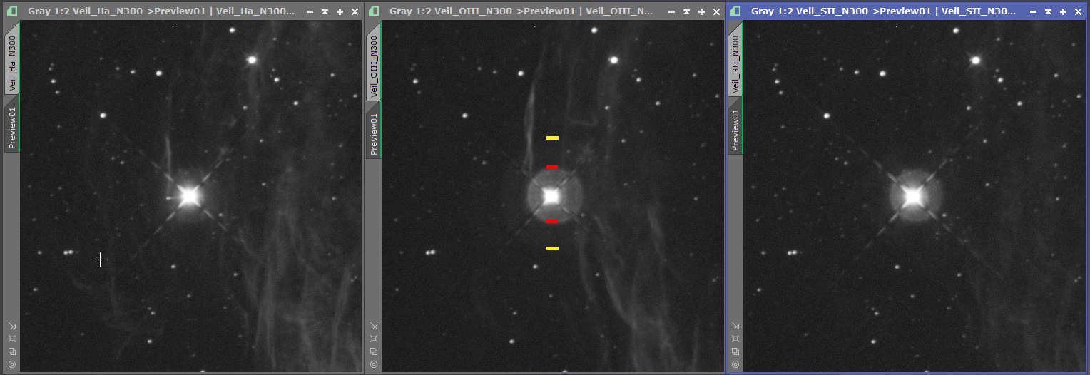

Ještě mi to nedalo, a vymontoval jsem z ASI-ny okénko komory. K mému překvapení mělo 2mm. Žil jsem v domění, že je tenčí, okolo 1mm. Nevím kde jsem to vzal. Nyní mi ale není jasný původ menšího z reflexů. Navíc jsem pustil kameru bez toho AR okénka, a reflexy vypadají úplně stejně. Takže nyní nevím, co je způsobuje. Zbývá už jen sklo na senzoru, jenomže to je podle nějakých dohadů (výrobce specifikaci neudává) silné někde okolo 0.58mm
Může mi někdo spočítat, nezávisle na mě, jak daleko musí být od sebe plochy filtru nebo nějakého jiného planparalelního členu, mezi kterými vzniká odraz, když reflex má průměr 155pixelů a pixel je 3.8um, tedy velikost reflexu 0.59mm. Soustava má ohnisko 1284mm a průměr 295mm.
A to pro variantu že je mezi plochami sklo (dejme tomu s indexem lomu 1.5) a pak i že je to odraz mezi plcohami kde je vzduch. Musím najít, co v té kameře to dělá. Nyní to vypadá spíš na ty filtry, ale nějak mi nesedí ten rozměr reflexu.
Edit:
Už nemusíte. Měl jsem chybu v geometrii výpočtu s indexem lomu. Už jsem se dopočítal, a sedí to skoro dokonale. U 2mm filtru s indexem lomu 1.5 by měl mít reflex 0.61mm. To je velmi blízko změřené hodnotě. Vzhledem k nejistotě indexu lomu substrátu to je jasné.
Takže bohužel i tyto filtry reflexy mají, ale pouze na jasnějších hvězdách, v míře podobné jako staré 7 a 8.5nm Baadery. Viz třeba totéž pole:

No tohle ale není žádná relevantní informace. Každý filtr reflex způsobuje, to je fyzikální nutnost, neexistují vrstvy s nekonečně strmým přechodem z propustné do nepropustné části, a se 100% propustností. Ovšem liší se u jak jasné hvězdy při jakém průměru a světelnosti soustavy.
Rozhodující je fotonový tok skrz plochu filtru v místě rozostřené hvězdy. A ten je daný výše uvedenými parametry. Dále to zcela zásadně záleží na míře stretchnutí obrazu při zpracování, a nezávisí to na délce subexpozic, pouze na celkové délce expozice, zda to již po zpracování bude vidět.
Třeba moje 7 a 8.5nm Baadery začaly na 300mm f/3.8 soustavě dělat detekovatelný reflex někde pod 7mag. Hvězda 6.6mag - V729 Mon, už reflex má viditelný, zatímco hvězdy kolem 7mag. a slabší již ne, na mém typickém úzkopásmovém snímku s časem okolo 30h.
