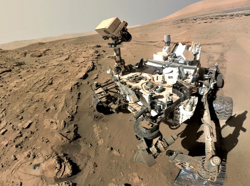

Re: Mars Science Laboratory - Curiosity
Robot Curiosity, pojízdná laboratoř o velikosti crossoveru, vesmírné agentury NASA, už devět let zkoumá terén Galeova kráteru na Marsu :
https://nedd.tiscali.cz/sonda-curiosity ... -internetu
- Současné selfíčko Curiosity.png (1.22 MiB) Zobrazeno 16471 x
