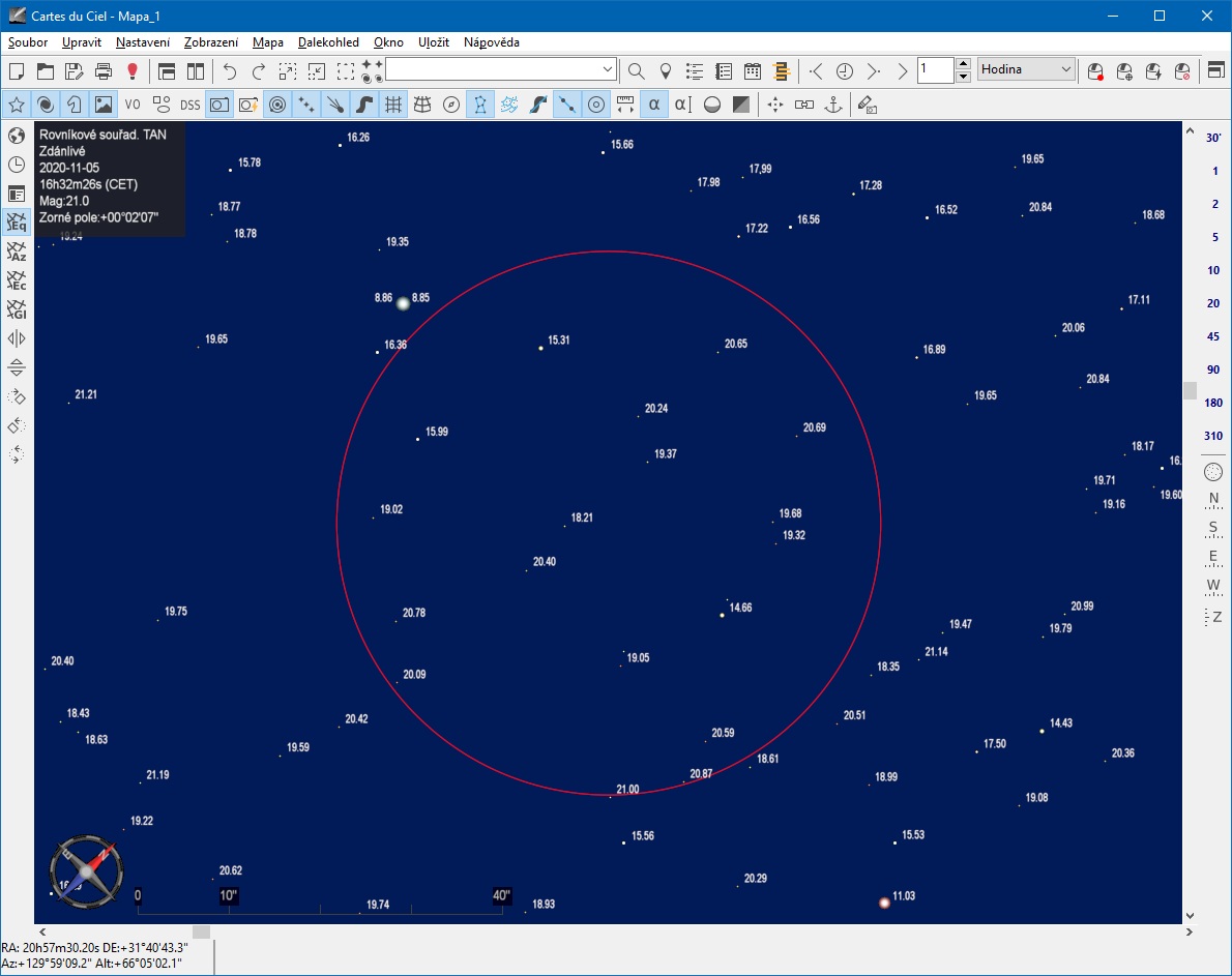

Pro oči nevidím a to mám dvoje :D :D . Tak do 20 m tam vlastně nic takového není, jen dvě hvězdy kolem 16m viz mapka. Pokud to bylo na jednom snímku, tak to vypadá na nějaký náhodný jev, třeba odlesk družice? Není to ani kruhové, což by mohlo nasvědčovat jakémusi pohybu. Podle hala kolem, podobnému jak ta hodně rozmazaná hvězda ( B-V 2,5) bych usuzoval , že to dost svítilo v IR oblasti spektra. Pochybuji, že by se podařilo to identifikovat. Vše jsou jen takové spekulace.
Mapa Ciel.jpg (166.87 KiB) Zobrazeno 1665 x
