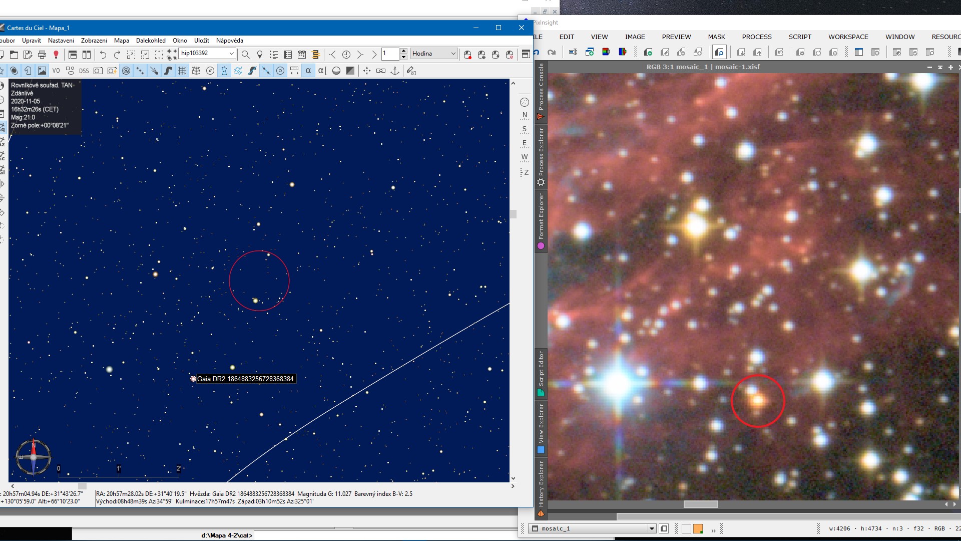

Ahojte, neviem či je to to najsprávnejšie vlákno ( ak nie, poprosím admina o presun). Pri foteni Rias mi na troch snímkach vybehla hviezda, ktorá na iných fotkách nie je. V stelláriu ani v Pixi cez script na popisky som ju nenašiel. Podľa názorov skúsenejších, by to mohla byť nejaká premenlivá hviezda, stretli ste sa niekto už
s ňou pri fotení ?

Ako pozerám tvoj prispevok je to vedla HIP 103382. Na kolkych snimkach ju mas? Mas to aj na fotke predtym a potom? Ak ano, neposunula sa?

No není to nic zvláštního . Je v katalogu Gaia2 i ji mám na svém snímku , viz obrázek

Ahoj , z noci z 14.8 na 15.8. cca 80 snímok, tam nie je. V noci z 20.8 na 21.8. som začínal až okolo polnoci, prvé dve snímky (87 a 88 ) boli pointačne ešte zlé, myslím si ale že na nich je, tretia snímka 89 je tá, ktorú som uverejnil. Hneď za ňou ale nasledoval flip cez SGPro, takže snímka č.90 bola asi 11minút za 89, a tam som ju už nikde nenašiel.

Ahoj Astar, ok, len mi príjde, že podla otočenia tvojho výrezu, by mala byť tá moja hviezda v tvojom obrázku až niekde v ľavom spodnom rohu. Nehľadám v tom nič zvláštne, len ma to zaujalo.
